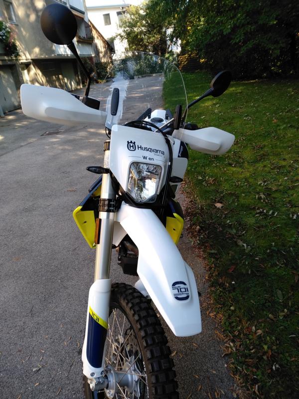

kurzes Update von mir:
Heute kam das KTM-Windschild. Es passt zwar nicht perfekt. Mit 2 zusätzlichen Löchern und Schräublein hält das aber 100%ig.
Die Probefahrt war aber relativ ernüchternd. Es bringt gefühlt nur 10-20% Verbesserung.
Dann fiel mir ein, dass ich noch so einen kleinen Puig-Spoiler rumliegen hatte.
Den habe ich auf das KTM-Windschild geschraubt, gefahren und sieheda.... so muss das sein.
OK, einen Schönheitspreis gibts dafür nicht, aber 120 km/h sind jetzt fast völlig ohne Winddruck möglich.

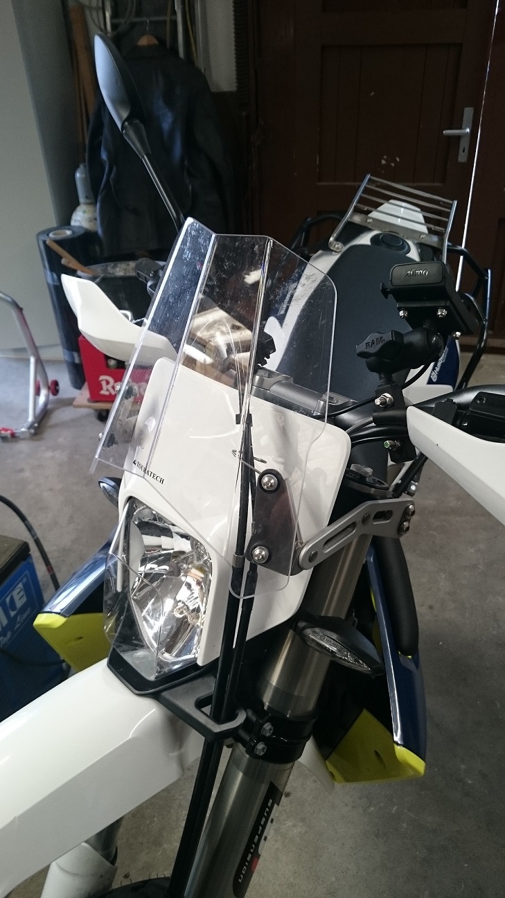

Re: 701 Windschutz
Gibt es das Windschild auch in transparent? Oder hat schon jemand das Schild von Touratec montiert? Erfahrungswerte?
- IMG_2240.PNG (521.56 KiB) 14052 mal betrachtet
Re: 701 Windschutz
Hallo Markus,
ich habe letztes Jahr das Touratechschild an der 701 Enduro montiert und beim TÜV eintragen lassen, das sieht die Rennleitung als erstes und wenn das net passt gucken die nur noch genauer, muss ich nicht haben - jetzt etwa 7000 km damit gefahren.
Für mich mit 1,85m Größe perfekter Wind- und Wetterschutz auch mal Tagesetappen mit 500-600km und Geschwindigkeiten bis 140 völlig problemlos
passt fast genau, habe zwei zusätzliche U-Scheiben verbaut da die Huskygabel vermutlich minimal breiter ist als die KTM-Gabel
Grüßle Christian.
Grüßle Christian.

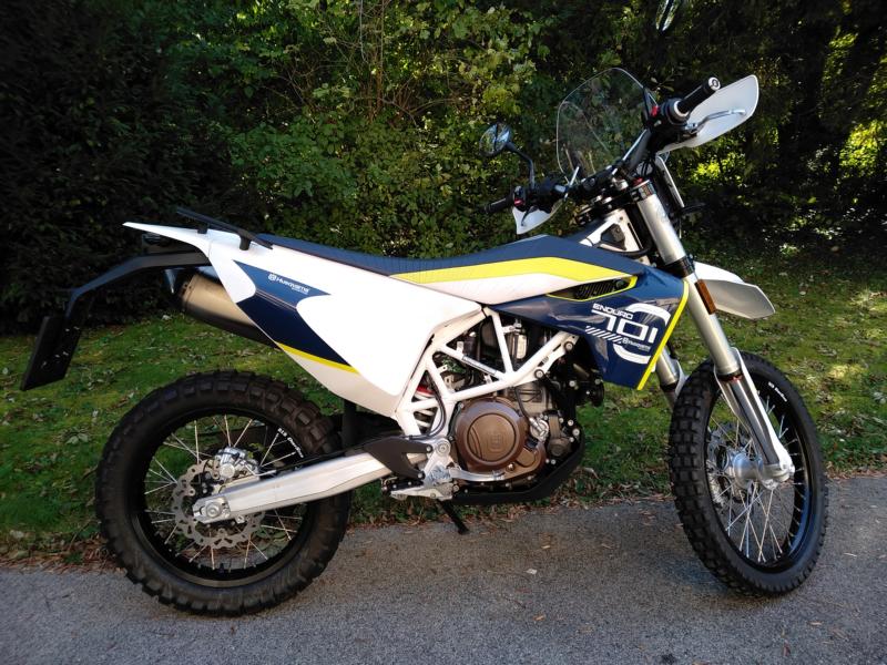

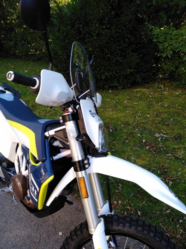

Re: 701 Windschutz
Hallo ihr Enduristen,
hier mal die Touratech-Scheibe montiert - bei Bedarf kann ich auch das TÜV-Gutachten scanen
und kein Kürbissüppchen
Grüßle Christian
Grüßle Christian
- 701 Enduro mit Touratech Windschild DSC_3635.JPG (297.27 KiB) 13746 mal betrachtet
- 701 Enduro mit Touratech Windschild DSC_3634.JPG (254.08 KiB) 13746 mal betrachtet
- 701 Enduro mit Touratech Windschild DSC_3359.JPG (458.5 KiB) 13746 mal betrachtet
Re: 701 Windschutz
Re: 701 Windschutz
sieht gut aus, vielen Dank!!!
Re: 701 Windschutz
Sieht super aus. Danke für die Bilder.

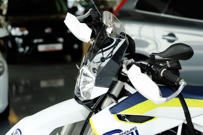

Re: 701 Windschutz
MRA ROADSHIELD ECKIG KLAR
+ Lenkerklemmen ( Haltesatz ) MRA Art.Nr 4025066162710
- IMG_20181005_151422.JPG (131.01 KiB) 11698 mal betrachtet
- IMG_20181005_151211.JPG (116.27 KiB) 11698 mal betrachtet
- IMG_20181005_151202.JPG (115.11 KiB) 11698 mal betrachtet
- FotoF_Windschutzscheibe.JPG (106.46 KiB) 11698 mal betrachtet
