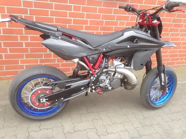

Hier meine ehemalige EXC:

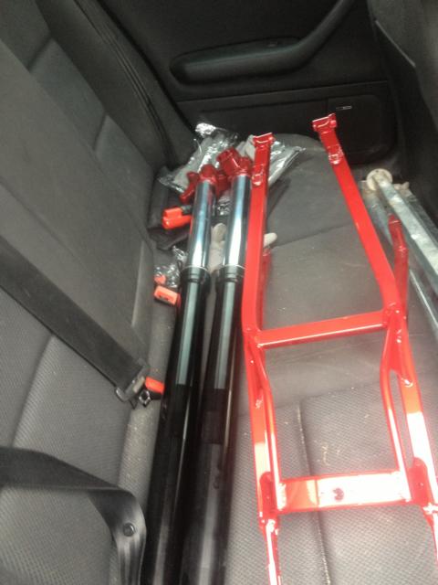

Hier ist meine WR 250...
Neufahrzeug und direkt auseinander....

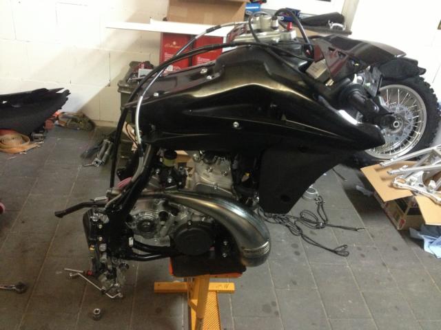

luckyexplorer
Beiträge: 17
Registriert: 01.09.09 - 15:42
Motorrad: SMR 511
Wohnort: DON Bavaria
Re: Supermoto Umbau von TE 300
Beitrag von luckyexplorer »

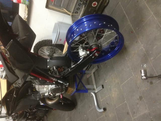

Update :hva:
Update :hva:
Beiträge: 12426
Schick... :Top:
willst Du so lassen oder immer hin und her wechseln, also zwischen Enduro und Supermoto... ????
Wenn nicht, dann die vordere Bremse noch auf 4 Kolben..dann passt's...
TÜVfertig :hva:
