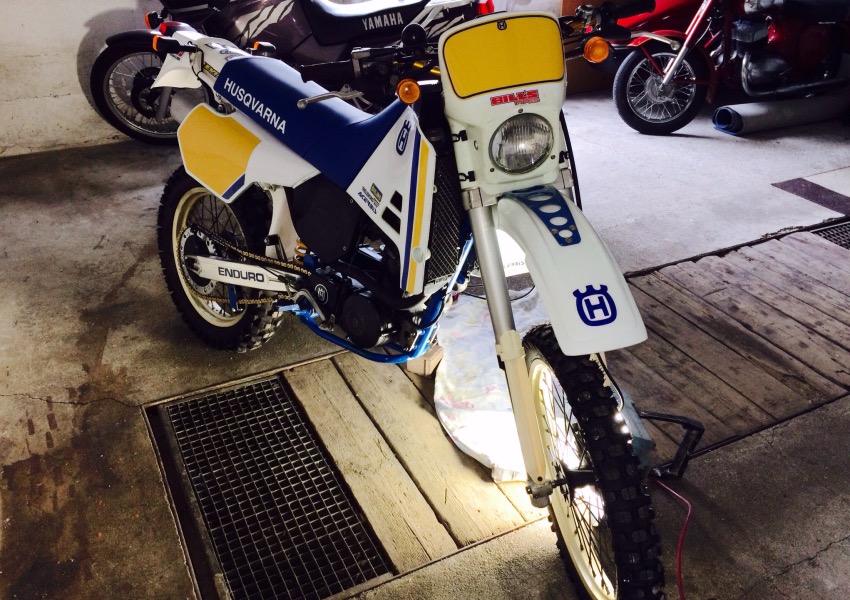

was ist das für ein gelochtes Blech vor der linken Fußraste am Rahmen?

@Tom, das Rücklicht ist auch nicht übel... :Top:
@Jürgen, das Blech ist gut eingepasst sieht ziemlich Original aus. Versteifung der Rastenaufnahme vielleicht?

Freu mich gerade jeden Tag wenn ich in die Garage fahre...... :hva:

das hella rücklicht hat auch kennz.beleuchtung ;-) :hva: :prost: deine husky ist schön :Top: :massa: hinten stehen noch ein paar straßen japaner oder ? :-)
