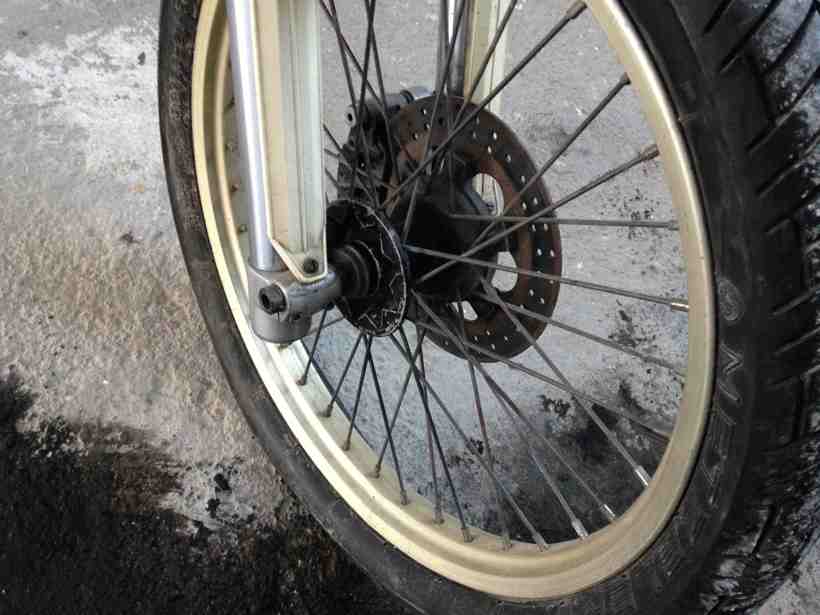

gleich noch ein paar Fragen an die Spezialisten...
betrifft den Tacho den ich sicher für den TÜV benötige, hier ist nur eine Scheibe mit Wellenanschluss an der unteren Steckachse. Nun die Frage, gab das so in Original und gibt es Tacho mit Welle die mit der Erforderlichen Übersetzung übereinstimmen könnten. Alternativ bleibt ein Digi Tacho, allerdings nicht zeitgemäss..
und der Heckrahmen ist denke ich auch angepasst worden, sehr handmade....
Ist ja auch gut so, Modelle ohne Schraubärpotential.... wer braucht das schon.
Grüße Jens

tachoantrieb war orginal von veglia italy , man kann von einer KTM den tacho antrieb nehmen (ist noch lieferbar) , und eine tachowelle von husqvarna ab 1992 , dann kannst du einen husky tacho hinschrauben ;-) ich mach ein bild wie das an meiner ´89er 510er ausschaut mit dem KTM antrieb , die KTM teile nummer von dem antrieb kann ich dir geben ;-) orginal heckrahmen gebraucht den kann man noch kaufen, wenn ich mal einen sehe gebe ich dir bescheid.
was für einen durchmesser hat deine bremsscheibe 230 mm oder 240 mm ? , so wie das ausschaut ist das eine WP motocross gabel , wenn eine 240er scheibe drin ist, dann passt alles zusammen.

Falls du Wettbewerb fahren willst mach einen Digitaltacho hin.
Wie Tom sagte--Heckteile gibt es noch ebay usa oder Frankreich

die ktm teile nummer 570 11 052 000 kostet 25 euro , vom antrieb selber geht so eine nase raus die hängt sich in die nabe ein

danke, das Teil ist aber selbst noch dran, ich brauche die Welle und den Tacho selber.... Hab ich gesehen das es wohl auch VDO`s gab die hier verbaut wurden.

lass die Jawa drin :heba: :D sehr schön ;-) die welle ist so eine wo man unten in den antrieb reindreht oder ? die gibts nicht mehr , deswegen der KTM antrieb der hat ein außengewinde , da kann man die neuere husky welle drauf schrauben, tacho muß ich mal schauen ob ich einen habe ;-) rechteckig vom B modell
