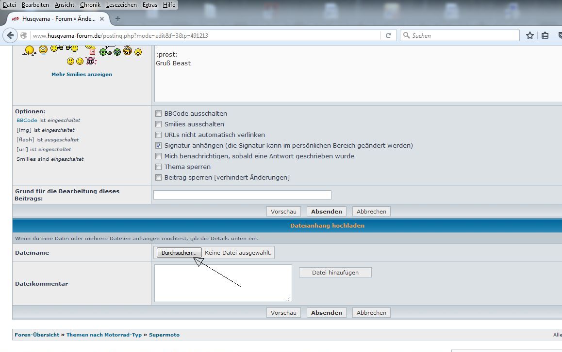

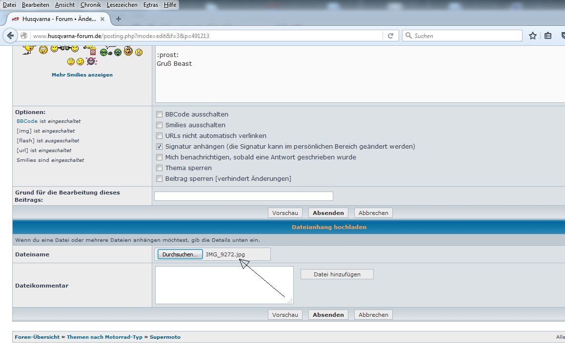

wollte Dir mal ein wenig helfen, Deine Bildchen hier hochzuladen ...
Erster Schritt Foto vorbereiten:
Macht jeder anders, ICH mache es folgendermaßen:
Bild öffnen mit Microsoft Office Picture Manager, dann Button Bilder bearbeiten ... Größe ändern ... Dokument - klein (800 x 600 px) markieren ... OK
Danach wieder Button Bilder bearbeiten ... Bilder komprimieren ... Dokumente markieren ... OK ... und dann speichern. Fertig!
... geht ruck zuck ...
Nächster Schritt: Durchsuchen...
Danach wird das ausgewählte Bild angezeigt ...
und jetzt Datei hinzufügen ...
Wenn´s sein soll, dann noch Im Beitrag anzeigen ...
Hierzu den Cursor an die Stelle im Text plazieren, wo das Bild erscheinen soll.
