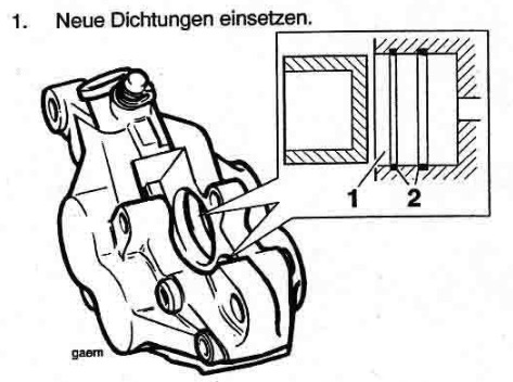

hattest Du die Dichtringe in den Zangen schon einmal gewechselt .. oder wechseln lassen? Wahrscheinlich weisst Du ja, dass die Dichtringe in vielen Fällen kein rechteckiges, sondern ein trapezoides Profil haben, also - von der Seite betrachtet - eine höhere Kante auf einer Seite. Hier ein Ausschnitt aus meinem Triumph-Werkstatthandbuch. Das Schnittbild zeigt, was ich meine:
Bildschirmfoto 2015-12-14 um 21.08.22.jpg (55.1 KiB) 4999 mal betrachtet
Diese höhere Kante muss beim Einbau nach unten zeigen, in die Bohrung des Kolbens. Montiert man die Dichtringe falsch herum, so pumpen sie bei jeder Betätigung etwas Flüssigkeit nach aussen und der Druckpunkt ist scheisse. Sind von acht Dichtringen nur einer oder zwei falsch montiert, könnte es tatsächlich zu dem von Dir beschriebenen Phänomen gekommen sein.
Mein Tip wäre: Auf jeden Fall eine Bremsen-Revision mit neuen Dichtringen durchführen, Kolben auf Riefen prüfen (das ist eine zweite mögliche Fehlerquelle) und leichte Gängigkeit sicherstellen (etwas Silikonfett darf zum Montieren auf die Kolben).
