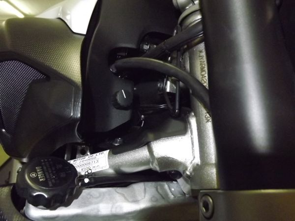

Ich habe, ob Du es glaubst oder nicht, noch nie ein Cool Ride System getestet. Wir hatten nur vor Jahren (vor Cool Ride) schon die Idee, sie aber wegen der ABE Geschichte und dem Problem der Isolierung wieder verworfen.
Übrigens kann man auch einen Drehschalter anstelle des Displays verbauen.
Drehschalter Heat.jpg (77.4 KiB) 5102 mal betrachtet
Allzeit gute Fahrt
Heiko
