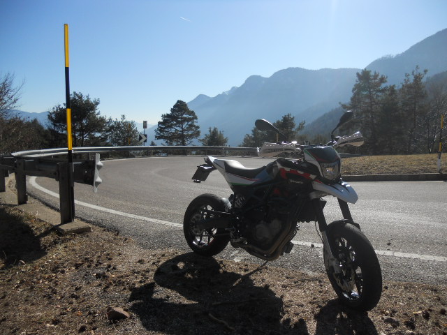

Hatte heute das ausserordendliche Vergnügen,mein ordinäres 43-Stahl Kettenblatt artgerecht einzufahren und kann nur sagen..SAUGEIL!!!
In Kombination mit dem Kurzgasgriff,dem 16erRitzel,der aggressiveren Abstimmung dank Rapidbike-Zusatzmodul und..last but not least.. dem
kürzeren 43 Kettenblatt ,ergibt das einfach rotzfreche,ungezügelte Beschleunigsphasen mit erhobenen Rad zwischen den Kurven und aufrichtige Freudentränen am Ende der Strecke.. :massa:
ABER...und nun die Kehrseite der Medallie...98km/h laut Tacho bei 4000u/min.
Also langstreckentauglich ist das so,für meinen Geschmack definitiv nicht mehr.
Die ideale Kombie wird meiner Meinung bestimmt die orig.R-Übersetzung sein..oder vielleicht das 43 Kettenblatt mit dem 17er Ritzel..
Aber nichtstestotrotz...eins steht auf jeden Fall fest,Roumoro baut das coolste und schönste 43Kettenblatt ever und damit wird die Nuda zur davonstürmenden Kurzstreckenrakete...und zwar genau so wie ich es liebe :heba:

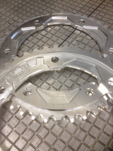

Salü........ ENDLICH !!!!!!!!!!!!!!! :hva: :hva: :hva:
Die Kettenblätter sind gefräst, uuuuuaaaahhhh....... ENDSTUFE ! :D :D :D
Nun wird noch die schwarze Eloxalschicht aufgetragen...... 8-)
Anbei mal ne kleine Kostprobe von den Leckerlies :sabber: :heba: :heba: :heba:
......stay tuned, :h:-Folks !
