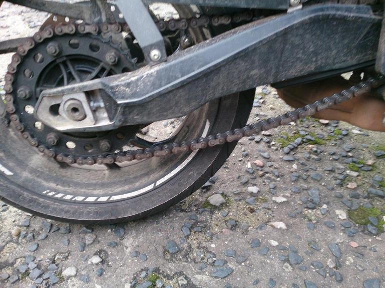

hat einer von euch schon mal die Kette gewechselt.
Meine ist jetzt am Ende.
Zahnrad hinten schon leichte Sägezähne und Kette muss jeztz alle 500 km gespannt werden.
Laufleistung knapp 23000 km.
Vg
Stefan

Kette nach 9980 km
Kette nach 9980 km
Meine Herren,
die schaut ja übel aus. Warum hast Du keinen Kettenöler? Damit hast Du erst mal eine gepflegte Kette und auch eine höhere Lebensdauer.
Das ist meine Kette nach fast 10 000 km
Allzeit gute Fahrt
Heiko

Sorry Kettensäger, aber das was Du von deiner Nudl auf dem Foto präsentierst, sieht nicht gerade gepflegt aus und dann finde ich 23.000 km schon richtig gut ! ;-)

Ich bezog mich auf den Zustand der Kette. Die schaut echt fertig aus. Allerdings ist die Qualität der Regina Kette eh nicht die Beste. So gesehen ist die Laufleistung schon recht ok.

Normalerweise ist die Nuda sauberer.
Aber ich bin nach einem 1400 km Wochenende so zurückgekommen.
Und nach einer knapp 650 km Rücktour wollte ich erst mal in die Badewanne.
geputzt wird heute.
