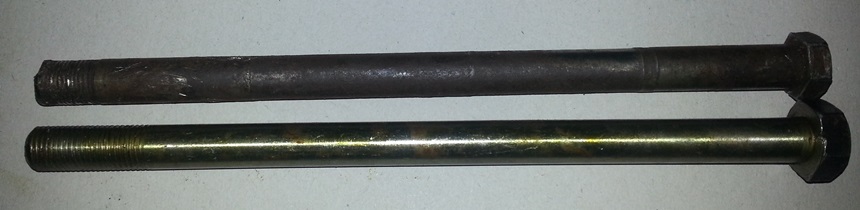

Seit langem bin ich mal wieder dazu gekommen an der 510er weiter zu arbeiten.
Da der Schwingenbolzen nicht mehr zu gebrauchen war hatte ich schon überlegt selbst einen nachzubauen.
Nach langer Suche bin ich hierauf gestoßen:
http://www.lambretta-teile.de/Motorbolz ... nt-VNA-VBC
Duchmesser 14mm mit Gewinde M14x1,25 Länge 230 mm (bei manchen Anbietern wird 240mm angegeben, ich nehme an, dass die den Kopf mitgemessen haben). Nur die Schlüsselweite ist 22 statt 19 mm beim (original?) Bolzen der bei mir verbaut war, für den Bremshebel ist aber gerade so genug Platz.
Beiträge: 2856
Registriert: 02.01.07 - 23:36
Wohnort: Oberfrangn
Re: TE 510 LC Bj. 89
Beitrag von husky430cr »
Ich habe bei meinen Monoshocks 2-Takt 1985 und 1989 auch SW22 drauf--aber die Alternative ist interessant, wenn sie passt. Ich habe mir 3 Achsen drehen lassen mit 2x M14x1,25--> 25€/Stück
WR500
Beiträge: 57
Registriert: 24.02.13 - 10:24
Motorrad: WR500 & TXC510
Beitrag von WR500 »
hier mal der Vergleich:
oben alt, unten neu
