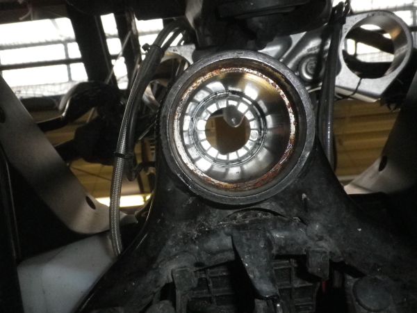

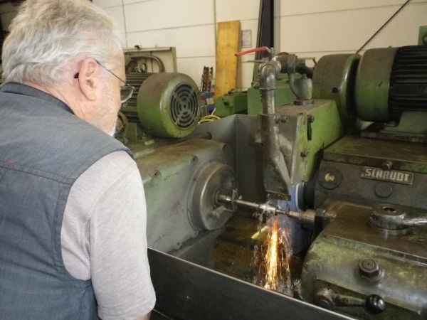

Hier für die Bilderfetischisten mal einige Bildchen vom Emil Schwarz und Micron Systems
Schmiernippel rechts.jpg (106.41 KiB) 5436 mal betrachtet
Schmiernippel an der Schwinge.jpg (90.27 KiB) 5436 mal betrachtet
Schleifen der Schwingenbuchsen.jpg (101.62 KiB) 5436 mal betrachtet

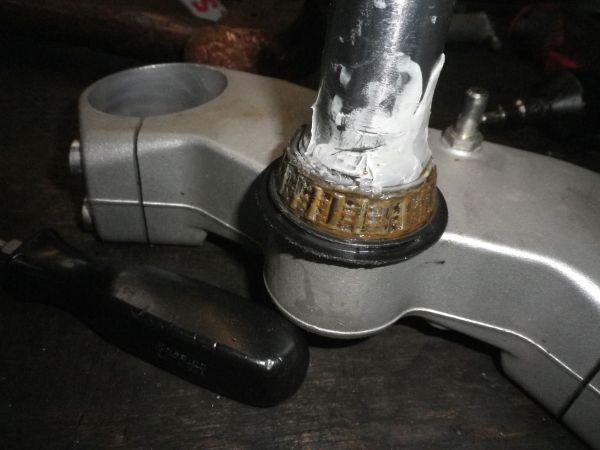

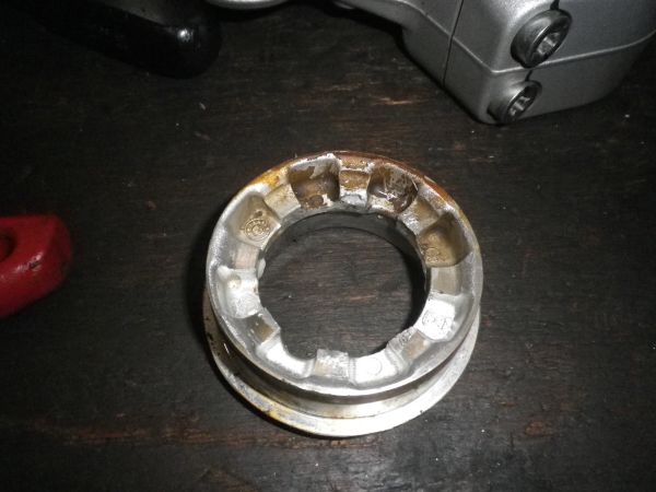

Nach etwa 4500 km ist das neue Lager schon wieder am rosten
Unter Lenkkopflager rostig nach 4000 km.jpg (92.82 KiB) 5436 mal betrachtet
Lenkkopflager von unten.jpg (103.57 KiB) 5436 mal betrachtet
Lenkkopfachse mit Kondenswasser.jpg (43.83 KiB) 5436 mal betrachtet
Lenkkopf von oben.jpg (95.14 KiB) 5436 mal betrachtet
Emil Schwarz bei der Arbeit am meiner Nudel
Emil bei der Arbeit.jpg (104.77 KiB) 5436 mal betrachtet

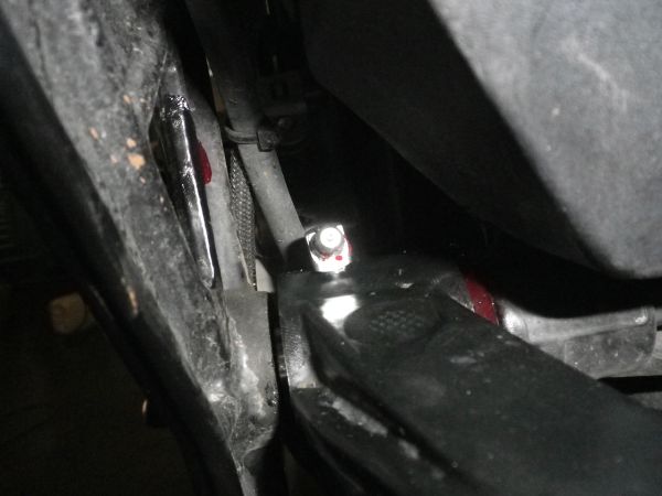

das ist eigentlich ganz einfach. Die untere Abdeckung abmachen und in die hinteren, unten liegenden Vertiefungen, jeweils in die Ecken eine kleine (ich denke 1-1,5 mm Bohrung setzen). Die richtigen Stellen erkennt man eh am Rost, der dort lagert. :mrgreen:
Hier sieht man die Bohrungen, wenn man genau hin sieht.
Untere Abdichtung.jpg (95.16 KiB) 5235 mal betrachtet
