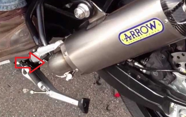

hat jemand von Euch schonmal den Durchmesser (am besten außen & innen) vom Krümmer (am Punkt, der den Krümmer mit dem Endtopf verbindet) und vom Endtopf gemessen? Und weiß jemand ganz zufällig, so aus der Hüfte raus, wie viel Grad der Winkel des Rohrs hat (siehe Bild), kurz bevor es vom Krümmer in den Endtopf geht? :mrgreen: Wisst Ihr, was ich mein? :lol:
Hätte schon längst selbst gemessen, kann aber nicht, da meine Nudl beim :D steht...
Danke für Eure Hilfe und gute Nacht ;-)
Alex
diesen Winkel mein ich...

Winkel beträgt beim Serienauspuff ca.(!!!) 55 Grad, ist aber schwierig mit dem Winkelmesser genau zu ermitteln.
Durchmesser des Spagettikrümmers vorne: 38mm (sehr schön für für sauberen Flow & gutes Drehmoment) :Top:
Durchmesser am Ausgang des Kat: 60,5mm
Durchmesser des Überwurfs: 63,2 (ergo knappe 1.5mm Wandstärke) :roll2:
Durchmesser des Übergangs zum Endpott: 54mm (!!!!!!) :freak:

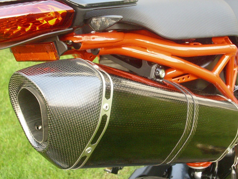

Anbei mal 2 Bilder des Dämpfers von meinem letzten Großprojekt. ;-)
:hva: :hva: :hva:

Roumoro
Beiträge: 546
Registriert: 27.09.13 - 20:47
Motorrad: keine Husky
Wohnort: im Siegtal
Re: Auspuff/Krümmer Durchmesser
Beitrag von Roumoro »
Salü Alex !
Eintragungen.....nein, Krümmer & Endtopf hatten aber ECHTE..... E-Nummern !
Steuergerät & Lambdaregelung waren aber "offen".
Die Krümmer der DIAVEL sind aufgrund ihres Verlaufes m.M. ideal, einen SAMMLER anzufertigen.
Die schlanken vorderen Serienkrümmer würde ICH in jedem Fall weiterverwenden wollen, da die NUDA einfach so schön fülliges Drehmoment über einen weiten Bereich bietet. :heba: :heba: :heba:
Und nein, ich habe an der NUDA bisher nur wenig bis garnix gemacht. :Top:
:hva: :hva: :hva:
