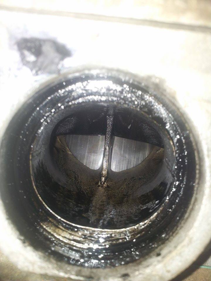

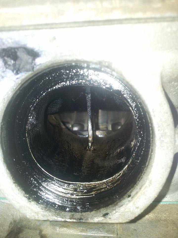

So habe das alles nun gemacht. Übrigens handelt es sich um eine Husqvarna wre 125 bj "10
Habe momentan einen Husqvarna racing Krümmer+ESD und den Vergaser laut Forum richtig und etwas fetter abgestimmt,
Hier das "Vergasersetup": 50erGasschieber
D50 Nadel clip auf stufe 2
165hd, 270 zerstäuber, s38 leerlaufdüse, ne düse wo ich keine ahnung hab was die macht da steht 90 drauf.
Bin jetzt so und en bisschen öl im Benzintank rumgefahren bis jetzt 95 km. Immer warmgefahren und nie vollgas, eingefahren halt. Jetzt mach ich vorhin den Auspuff ab und seh sowas ...
Hab keine ahnung was ich machen soll, bin grad echt Ratlos. Wäre nett wenn mir einer nen Tipp geben könnte oder sowas.
MfG. Nico

Mal abgesehen davon das des gemisch wohl nicht passt, könnte es vom einbaufehler bis zu großen kolben alles sein.
Wenn du die elektronische ölpumpe hast, wieso noch öl im tank ? Damit magert das gemisch leicht ab.
Es sieht aber nach zu fett aus.
Der racingkrümmer ist doch der originale, sicher das der aufgesägt und die mittige drossel entfernt wurde (und zugeschweißt)??
Zuuu fett ist auch sehr schlecht.
Vllt ma paar mehr Infos, son versifften auslass hab ich noch nie gesehen, welches öl ?
Achja wasn das fürn loch links oben ???

das ist siff vom öl, ja ich gehe auf nummer sicher, der kolben wurde mir mit dem zylinder von weber zugesendet also sollte er stimmen. Was willst du denn jetzt hören? Öl ist carstrol voll sythetisches racing öl. Und der krùmmer ist der von hva also prsktisch der offene nur eben von werk aus.
Sag mal an wie soll ich den zylinder denn einfahren, meiner erfahrung nach sollte man nen neuen zylinder immer erwas fetter fahren. Ich tippe ehrlichgesagt auf materialfehler, bin mir jetzt nicht 100% sicher, aber ist nicht normal, dass die überströmer so scharfkantig sind?

Wo sollen die scharfen Kanten denn herkommen ? Vom honen eigtl nicht.
Meinst du den krümmer der mit bedüsung bei HVA on gibt für 400+ Euro ?
Der sieht halt aus wie jeder originale bis bj 06.
Und was ist mit den loch wo ich meinte ? Oder täuscht das ?
Musst ja net angepisst sein wenn man versucht zu helfen,..
Wird der krümmer heiß ? Also merkst du das am bein ?
Und die kühler ?

bin ned angepisst sorry wenns so scheint nervt mich grad nur an mitm zylinder :)
ja also küler wird warm ich der krümme is genau der für 400€ aber vom vorbesitzer noch also ned selber gekauft. Des mit dem loch täuscht ist nur en klumpen öl mit dreck.
Kann mir echt ned vorstellen was da schief läuft :/ ja und der ausuff wird warm wie er halt soll ganz normal eben

Arbeitet die auslasssteuerung ?
Korrekt eingestellt ?
Weis jetz nich wie das bei den neuen Modellen zu überprüfen geht.
Wenn du genau hinsiehst erkennst du wieviel abstand die schieber zum kolben haben, sollten 1-1,5mm schon sein, aber sieht nicht danach aus, da der ring ja ok ist, und noch nichtmal eingefahren ist.
Is immer schwer, übers Internet da was zu schätzen, weil es so viele möglichkeiten gibt.
Aber der siff ist für paar km schon bedenklich, irgendwas passt da nicht mit dem gemisch bzw öl oder der Verbrennung.
Aber getriebeöl fehlt keins oder ? Bzw raucht sie enorm ?
Warum genau hast du ihn honen lassen ? Nicht das die KW oder pleuel schon zu ausgenudelt sind, wobei die eigtl mit glück n paar fresser locker wegstecken können.

die kopfdichtung war kaputt und der wasserpumpensimmerring auch, wasser in zylinder und getrieben. Deswegen ein fresser aber kein klemmer oder so. Das mitm siff ist eigentlich normal mit der menge an öl. Kw pleuel haben keinen schuss und auch erst 13tkm

... was ist denn eigentlich die fragestellung hier?
gehts um den verölten auslass, oder machst du dir wegen den kratzern im kolben vom 1. bild sorgen?
... die ein und auslass-kanäle dürfen keinesfalls scharfkantig sein, sonst hast du gleich den nächsten motorschaden ... sollte eine 45° fase drauf sein, ca 0,5mm breit

der siff is mir scheiss egal nachm einfahren wird die richtig abgestimmt und zum einfahren eben fetter gemacht. Mir gehts um den kolben der nach 100 km aussieht wie der von nem kumpel bei 15.000km

... hast du den zylinder vorm zusammenbau gründlich gereinigt ? ... kann sein das nachm honen etwas scheifstaub in den kanälen geblieben ist ... hatte ich an meiner tm auch
fürs ruhige gewissen würd dich den zylinder runternehmen und das ganze mal genauer anschauen

hab den sehr gründlich gesäubert vorm einbauen, es war einfsch vom sandstrahlen noch so viel sand drinne dass da fast 1 liter bremsenreiniger drauf gegangen ist :/ glaubt ihr ich kann so weiter fahren oder wird es schlimmer werden?

kann auch sein dass sich in der standzeit im ansaugtrakt oder im auspuff etwas dreck versteckt hat ... nach 100 km ist das aber jetzt sicher draußen ...
wenn der auspuff schon herunten ist würd ich den zylinder auch gleich runter nehmen ... der kolben sieht nicht wirklich schlimm aus (dürften nur kratezer in der beschichtung sein, aber am zweiten bild neben den einlasskanälen sieht die lauffläche etwas komisch aus (kann man aber alles am foto nicht so genau sagen) ...
also zylinder runter, wenn alles in ordnung ist wieder zusammenbauen, und mit ruhigem gewissen fahren ... und wenn wirklich was schlimmeres auftauchen sollte kannst dus momentan noch günstig richten

Dort haben einige erzählt das es ähnlich aussah, aber alle haben zum ersten mal n kolben gewechselt, was da immer schief läuft weis ich nicht, evtl sitzt der zylinder nicht exakt aufn block ?
Zylinder gedreht beim kolben einführen ?
Gleich verschraubt ?
Man sollte erst immer mal den kolben drinnen laufen lassen min Kicker, damit der zylinder auch exakt mittig richtet.
Letztlich ist es eben eine simple sache, aber man kann hier doch leider unendlich viel falsch machen.
Mein 3. kolben und ich hab keine einzige laufspur im zylinder und noch schliff wie neu, da wundert es mich schon etwas wie man in 1st mehr verschleißt wie andere in 100+
Aber wenns einen nicht stört und man kein problem damit hat, ist das ja ok.
Ich könnt das nicht so einfach hinnehmen, allein das vertrauen der zuverlässigkeit an den motor ist da dann weg, und unwohl zu fahren ist nie ratsam.
Ich will nicht behaupten das der kolben noch eine zeit laufen wird.
Leistung könnte leiden, und der verschleiß an vielen teuren sachen unnötig hoch sein.
Lieber n 1a kolben, und dann aus dummheit (öl vergessen ect) bei 100 n klemmer, als genausolange mit so einen zu fahren und n reiber bei 40, aber nur meine Meinung ;)
Will halt keine harten Schmiede-alu Abriebe im kw raum haben, die dann die lager ausschmiergeln, da sie ja offen sind.

Re: Neuer Zylinder und Kolben von Weber!
mag schon alles richtig sein was du schreibst (bin ja kein fachmann und hab alles was ich erzähle auch nur mal irgendwo beim lesen/reden aufgeschnappt, erzähl aber nur die sachen weiter die mir logisch und richtig erscheinen
), aber verschlissen ist der kolben wegen den kratzern in der beschichtung meiner meinung nach nicht. Verschleiß am kolben findet eher an anderen stellen statt. wobei man sowas auf einem foto durchn auslass schwer beurteilen kann wie schlimm es wirklich ist
... deshalb zylinder runter und nachsehen
normal ist das nicht, da geb ich dir recht und vorm weiterfahren sollten natürlich die ursache beseitigt sein.
... die huskys klemmen am öftesten am auslasssteg, das kann man mit zylinder oben sowieso nicht sagen
Wie jetzt mehrfach geschrieben:
Zylinder runter und stell die Koste richtig ein. Das ist Bullshit mit dem "Einfahren" nach deiner Art.
woher weisst du bitte wie ich einfahre?
und weber ist eine metallmanufaktur, die seit 20 jahren zylinder hohnt und beschichtet. Habe jetzt mit denen telfoniert und er meinte riefen seien fast schon normal, bei manchen mehr, bei anderen weniger, da jeder zylinder und kolben sozusagen ein unikat sind. Soll jetzt nochmal 100 km fahrn und dann nochmal schauen dann kann ich urteilen. Und jetzt dazu dass ich ihn ausbauen soll, was soll ich dann " schauen" wenn er unten ist?
... er meint zu fett abgestimmt einfahren
... wie schon geschrieben, normal ist das nicht, nach 100km sollten das noch so aus sehen wie neu ... irgendwo muss da meiner meinung nach dreck rangekommen sein ...
wenn du den zylinder herunten hast schau wie sehr kolben und zylinder wirklich zerkratzt sind, auf dem einen foto lässt sich das schwer erkennen ... kannst auch dann nochmal ein foto hier reinstellen ...vl komm ich dann zur selben meinung wie der PVMD
