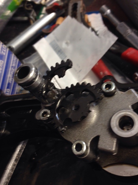

So , habe mir einen gut erhaltenen, gebrauchten Kopf inkl. Ventilen gesichert und alles wieder montiert. Hab dann mal noch spasseshalber den Motorenseitendeckel rechts demontiert. Hab gesehen das von der Ölpumpe das Zahnrad in 2 hälften geteilt war. denke mal das wird die ganze ursache für den schaden am kopf gewesen sein.

Hab tüchtig Glück gehabt das sich das gebrochene Ritzel in die Ölleitung gefressen hat, aber bitte fragt mich nicht wie sowas geht.
Pures Glück
Pures Glück
- Foto (1).jpg (74.37 KiB) 2626 mal betrachtet

Pfff, da hast du aber Glück im Unglück...
