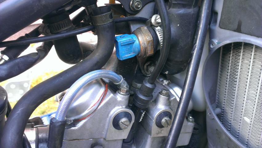

kann es sein, dass man wirklich den Kühler und den Ausgleichbehälter demontieren muss, nur um an die Auslassventile heran zu kommen?
Und gibt es keine elegantere Methode den OT heraus zu finden, als einen Kabelbinder in den Brennraum zu führen?
Meine Suzuki DR hat ein Guckloch, durch das man eine am Polrad angebrachte Markierung erkennen kann.
Gibt es hier etwas vergleichbares an der HVA, ohne Öl abzulassen oder den ganzen Ventildeckelkopf abzunehmen.
Würde gerne nur die Ventildeckel entfernen, wenn möglich.
Vielen Dank, zur besseren Anschauung habe ich mal ein Bild angehängt.

Also einen Kurbelwellendeckel wie die Dual hat der Dino meines Wissens nicht. Deshalb sollten jegliche Markierungen für dich irrelevant sein. Zu den Ventildeckeln: Die Kühler sind mit ca 4 Schrauben (oder waren es zwei für beide?) befestigt. Der riesen Aufwand ist das wirklich nicht. Und was den OT angeht habe ich beste Erfahrungen mit Holzstäbchen vom Chinesen gemacht. Die Teile sind perfekt dafür.
Aber kurzum gesagt: Nein, für keins dieser 'Probleme' gibt es eine bessere Lösung. Prost !

Alles klar, danke. Hab mal die Kühler und den Ausgleichsbehälter demontiert und promt beide Ventildeckel aufbekommen.
