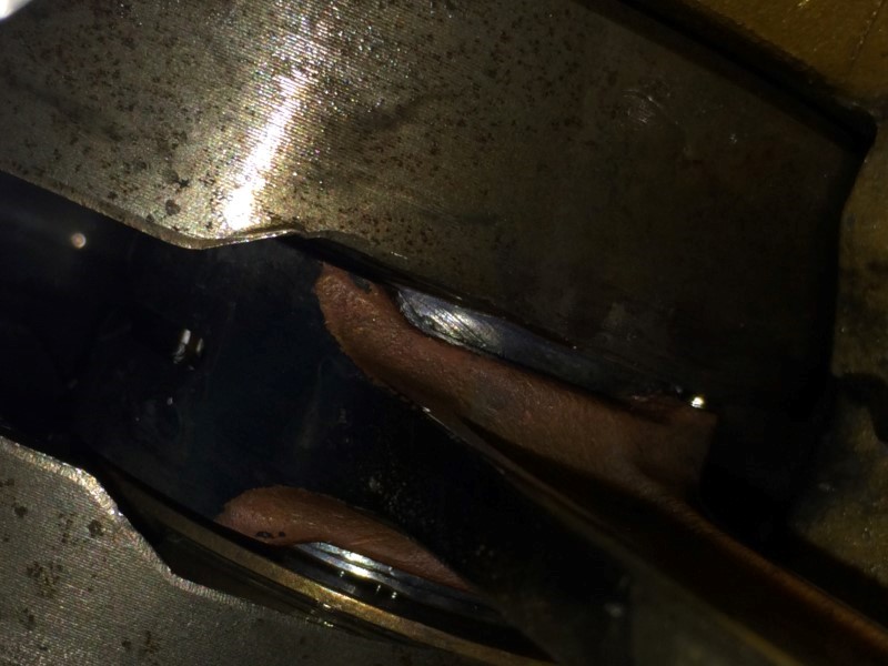

habe mir gerade eine billige Husky 125 geleistet. Angeblich Motor fest, könnte ja der Kolben sein...
Kickstarter war fest, okay. Kopf runter, Lauffläche sah gut aus. Dann mal den Polraddeckel runter, mit Knarre auf die Polradmutter und gedreht, Motor kam, klemmte aber an bestimmten Stellen immer wieder. Deutlich spürbar war ein Spiel im Pleuel.
Also Zylinder runter. Im Kurbelgehäuse lagen einige "Flocken" aus Metall, welche sich wohl zwischen Kurbelgehäuse und Wangen verklemmt hatten, dadurch war der Motor fest. Diese ließen sich rausspülen, mussten ja aber irgendwo herkommen.
Es sieht wohl so aus, dass eine Anlaufscheibe des Pleuels vollständig fehlt, und sich auch das Nadellager aufgelöst hat.

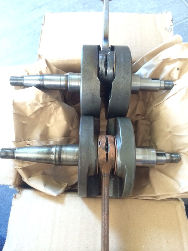

Habe mir eine Ersatzkurbelwelle, angeblich von einer WRE 125.
Die Wellen sehen etwas anders aus.
Passt die Welle nicht aber trotzdem? Auf der Polradseite sehe ich kein Problem. Wenn es auf der kupplungsseite auch passen sollte... Da sitzt ja normal noch ein Distanzstück vor dem Zahnrad, könnte also auch gehen.

Anscheinend ist die WRE-Kurbelwelle breiter, und nach Aussage einer Werkstatt passt es nicht. Pleuel lasse ich also instandsetzen.

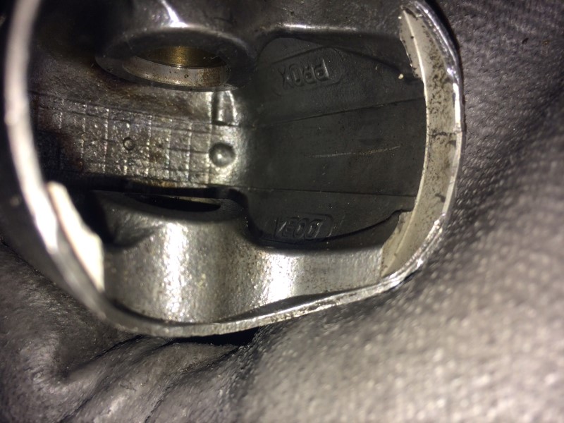

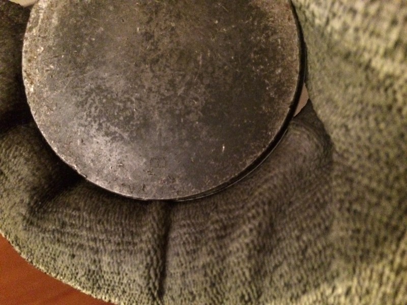

ja der Kolben hat es auf jeden Fall auch hinter sich, der hat wohl einige Teile der Kurbelwelle durchgenagt.
Aber das ist wohl eine andere Baustelle.

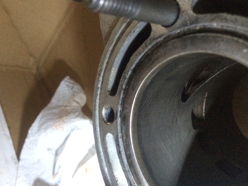

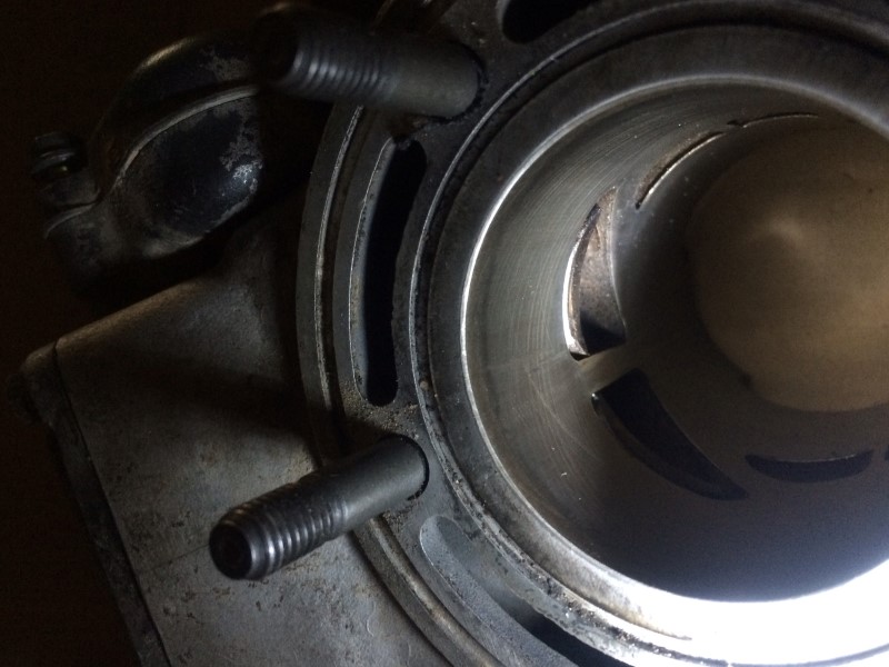

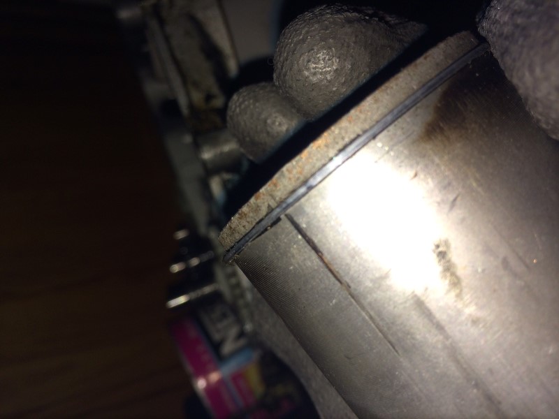

Der Zylinder sah nach der ersten Begutachtung noch gut aus, ist aber gerade nicht zur Hand, ich werde morgen mal schauen,
Der Kolben scheint von Pro-X zu sein, und hat ein "B" eingestempelt.

Der Zylinder sieht perfekt aus! Top Kreuzschliff, eigentlich zu gut, um noch von Werk so auszusehen.
Heißt das "B" auf dem ProX Kolben irgendein Übermaß?

B ist das erste Übermaß, der kolben hat wohl lang gehalten, aber war echt reif fürn müll.
Das mit den kreutzschliff erkennt man auf den Bildern schlecht.
Such mal bilder von neuen zylindern und vergleiche, sieht stellenweise etwas blank aus, die Fläche sollte nur aus diesen Spuren sein ohne blanke stellen. Fürs honen ist noch genug Fleisch drauf und es kostet dich nur 20-30,- mehr als nur der kolben, im Zweifel machen lassen, dann hast du lange zeit ruhe.
