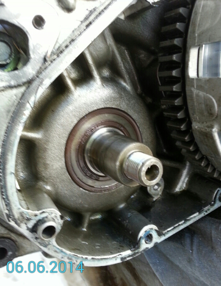

Kann mir bitte jemand sagen wie ich die Kurbelwelle hier herausbekomm?
Also mit Hammer funktionierts nicht;)
Lg

Re: Husqvarna Te 610 stirbt unter dem Fahren ab und springt
Den Lagersitz von aussen mit dem Brenner erhitzen bis die Welle mitsamt Lager rauskommt. Alternativ die ganze Gehäusehälfte im Backofen auf ca. 120°C hochheizen. Da lässte Dich aber besser nich vom Haushaltsvorstand bei erwischen...
Wenn du mit nem Gummihammer auf die KW klopfst geht sie nicht raus?
Zum Lager entfernen leg ichs auch in den Backofen. Aber die KW sollte doch eigentlich ganz gut raus gehen
Hat schon funktioniert hab sie mit ner Lötlampe erhitzt und dann ist sie raus gegangen ;)
