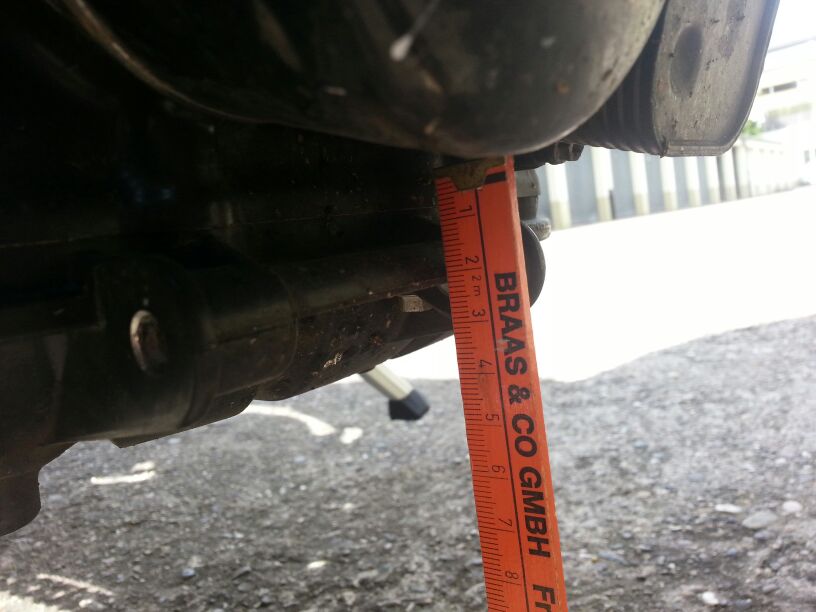

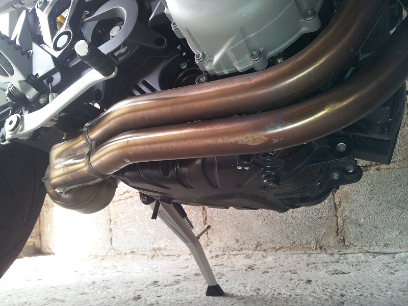

Habe jetzt mal mit einem Kumpel auf die schnelle gemessen, wie tief die Nuda einsinkt.
Das haben wir an einem horizontalen Steg an der Oelwanne gemessen - dort war die Bodenfreiheit ohne mich 21,8cm und mit mir genau 2cm weniger = 19,8cm (siehe 1. Anhang).
Wie und wo messt ihr den Federweg und wo sollte dieser idealerweise liegen?
Habe jetzt mal was von 15mm! Negativfederweg fuer sportliche Fahrweise auf guter Strasse gehoert, was ich sehr gering ansehe und auch nicht weiss, wo diese zu messen sind.
Aber ich bin fuer Eure Empfehlungen offen.
Und wie versprochen noch ein Bild meiner Raste und Bremshebel (keine Sturzseite!) sowie dem leicht touchierten Kruemmer, der am unteren Rand der Schramme eine kleine, tastbare Phase aufweist - kp ob sowas bei Kruemmerkontakt normal ist, hatte sowas nie
- Federwegmessung.jpg (57.71 KiB) 4627 mal betrachtet
- Kruemmer.jpg (185.69 KiB) 4627 mal betrachtet
- Raste und Hebel.jpg (191.33 KiB) 4627 mal betrachtet

http://www.husqvarna-forum.de/download/file.php?id=6492
...hast du den "Holzgliedermaßstab" immer entsprechend abgebrochen? Oder wie misst du die Höhe zum Asphalt ?

Re: Zu geringe Bodenfreiheit
Geil.... da ist bestimmt ne Grube von unten gemessen...
Quatsch: Zollstock in die Erde, Moped drauf... Fertig
Wenn man jetzt noch drauf wippt, kann man anschliesend sogar die Eintauchtiefe perfekt ablesen
