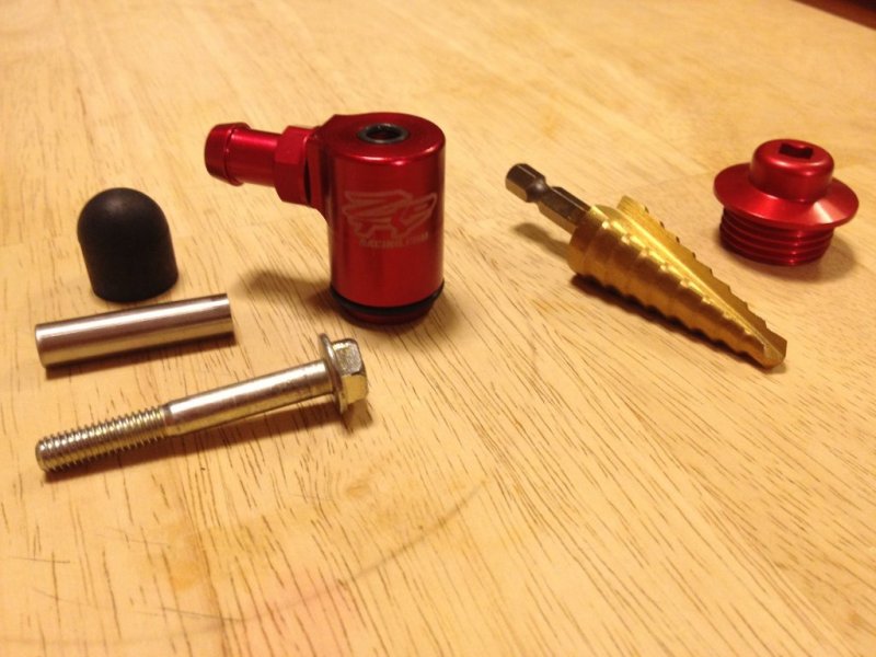

Das Zip ty Breather adapter Kit kommt mit allen teilen die du brauchst um es einzubauen. dauert etwa ne Stunde mit Verkleidungen und Ventildeckel abnhemen.
Der kit hat auch den Boherer dabei um genau zu bohren auf die groesse die angegeben ist.

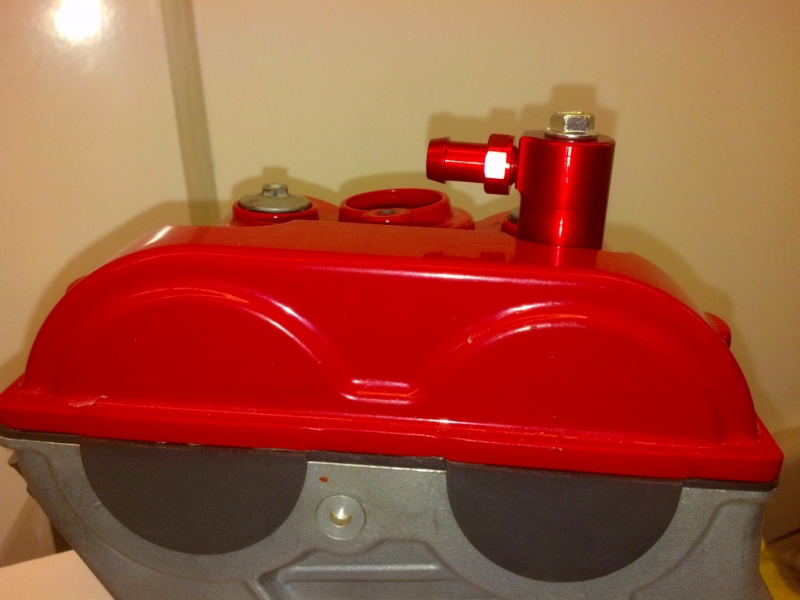

- Nach dem ride, ohne jegliches Oil rausgesaut.
- Breather 511 direct.png (234.54 KiB) 3690 mal betrachtet
- So hab ich verlegt , bisher mit erfolg.
- 511 breather after ride.jpeg (273.83 KiB) 3690 mal betrachtet

http://www.tinken.com/ziptyracing/manua ... ons_v5.pdfspinner hat geschrieben:ich denke ich bau mir das selber wen der Anschluss nur ein Holkörper ist .
wollte ich eigentlich schon lange machen habe mich nur nicht getraut die unter Entlüftung zu verschliessen .
Ich wuerde da nicht lang rum machen. Durch das Einsetzen in die Orginale Ventildeckel Schraube wird automatisch vermieden das Spritzoil in die naehe des Entleufters kommt....
http://www.cafehusky.com/threads/breath ... 183/page-5
http://www.cafehusky.com/threads/449-51 ... 010/page-2
- breather1.jpg (217.36 KiB) 3619 mal betrachtet
- TC310oilreturn.jpg (133.47 KiB) 3619 mal betrachtet
- Top Breather.jpg (69.82 KiB) 3619 mal betrachtet
- Top Breather Kit.jpg (78.09 KiB) 3619 mal betrachtet
