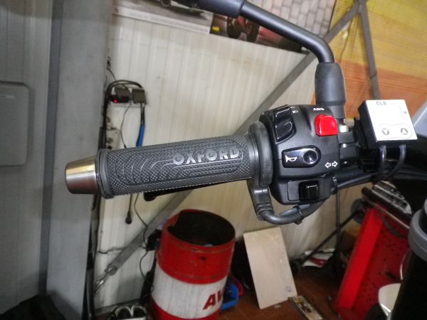

Hallo Heiko,
mich würde mal interessieren, wie die von Dir verwendeten Oxford Griffe speziell am Gasgriff aussehen und was am Gasgriffkörper evtl. geändert werden muss!? Ein paar Bilder wären schön...

Hallo Toschi,Toschi hat geschrieben:Hallo Heiko,
Mit italophilen Grüßen,
Toschi
schau mal hier in der Galerie nach, dort findest du Fotos von den Oxford Heizgriffen. Der Abstand beim Gasgriff zur Armatur selber ist mir auch etwas zu groß, aber jetzt sind sie halt drauf (hat meine Werkstatt bei Neuauslieferung verbaut).

Re: heizgriffe
Auf dem Bild sieht man auch das Display zur Bedienung von CLS Heat Heizgriffsteuerung und CLS EVO Kettenöler.
