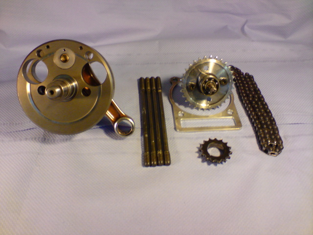

Beitrag von Chefkoch »
Den Kit gibts warscheinlich nicht mehr offiziell, vielleicht hat ein Händler noch einen Im Regal?
War aber teuer, glaub so um die 2500.- dafür komplett:
spez. KW mit 83.5mm Hub mit Pleuel, Kolben 98mm hochverdichtet, Kopfdichtung, längere Stehbolzen, Distanzplatte, längere Steuerkette und 2 Kettenräder (die alte Version mit grösserer Teilung, usw. halt komplett...)
Und ja für Motocross nicht wirklich nötig :mrgreen:
aber früher waren glaub die WM Pisten auch noch etwas schneller.
Beim Supermoto sind aber viele mit 633ccm gefahren oder sogar mit 660ccm (mit einem 100er Kolben).

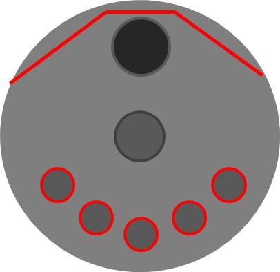

is noch von meinem Vorbesitzer..ich wäre auf sone Idee bei demMotor wohl eher nicht gekommen.
mal ne Skizze: (hab kein Foto)
Und zwar hat er an den Hubscheiben auf der Seite des Hubzapfens etwas weggefräst (und/oder geschliffen..sieht jedenfalls halbwegs professionell aus..nich so schief wie im Bild) und auf der Gegenseite sind ein paar Auswuchtbohrungen mit Alustopfen drin. Hängt ziemlich aggressiv am Gas, neigt aber auch zum ausploppen...wobei ich allerdings jetz nich so den Vergleich zum original hab..
Ich kenns halt noch von meinen Racing-Simson-Mopeds früher, da wurde in der Hinsicht auch immer das letzte weggefräst und geschliffen, dann noch Innenrotorzündung..bis die Karren kaum noch fahrbar waren..wegen gefühlten 4000/min Standgas und zum Anfahren mindestens 10000 :heba:
P.S. wenn die Skizze bissl wien Zyklopensmiley aussieht..das is so gewollt^^

Die "Racing-KW" die auch beim 633er Kit verwendet wird ist gefühlte 2kg leichter als die normale. Die Wangen sind dünner und haben lange Langlöcher drinnen.
Dreht auch viel schneller hoch, besonders beim Verschalten... :mrgreen:

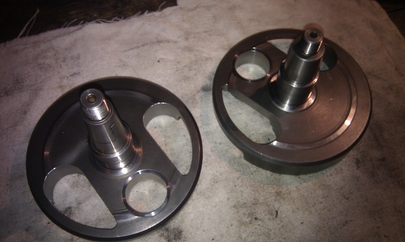

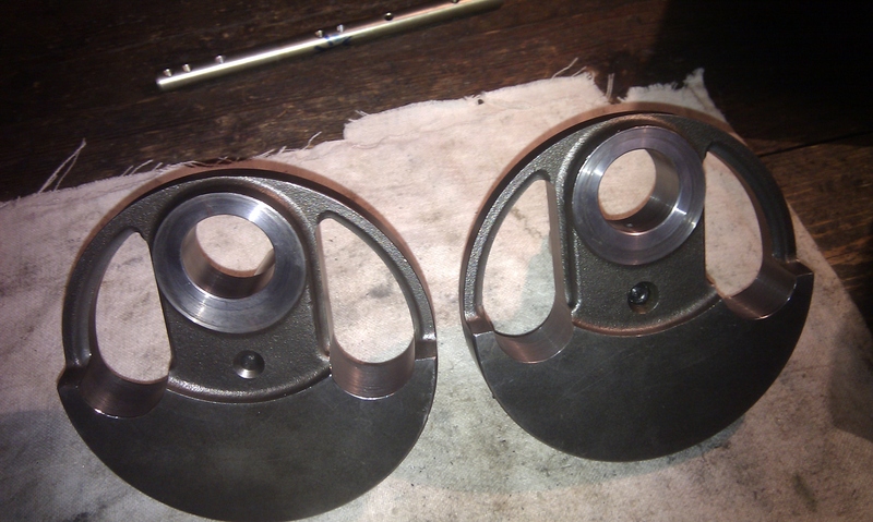

Re: plötzlicher Ölverbrauch TC 570
Chefkoch hat geschrieben:ok danke!
Nö ;-)
hier das 633ccm Kit:
die die du meinst hat Jean Pierre Jorrissen (R.I.P. :heul: ) mal später noch gemacht... auch für Eddy seine WM Bikes...
die sahen so aus:
die gabs aber auch noch mit anders förmigen Löchern, waren 500g leichter als die originalen.
die abgebildeten sind auch noch im Hub verändert. Die Kurbelwelle steckt in dem Motor der bei Biete gerade angeboten wird... (vom "kab-pro")
Nö ;-) die mein ich nicht :bübo:
Da gibts anscheinend verschiedene Versionen.
Die ursprüngliche 633er Welle für die alten 610er Motoren hatte wirklich dünnere Wangen (rsp. einfach gleich dünne auf dem ganzen Umfang) und ausgefräste Langlöcher...
Die ist viel leichter als die normale (gefühlte 30% leichter) habs aber nie gewogen. Diese "racing KW" gabs auch mit normalem Hub.
Das Standgas kann aber ca. gleich tief eingestellt werden und auch das Ankicken geht problemlos, da merkt man überhaubt keinen Unterschied ;-)

Bei der originalen Langhubwelle ist ja nur der Hubzapfen weiter aussen aber bei der Welle vom Jean Pierre Jorrissen siehts aus als ob ein exzentrischer Ring eingepresst wurde ? Anscheinend hat das auch gehalten...
Schwachstelle war auch bei den 633er das Pleuellager und die KW Lager.
