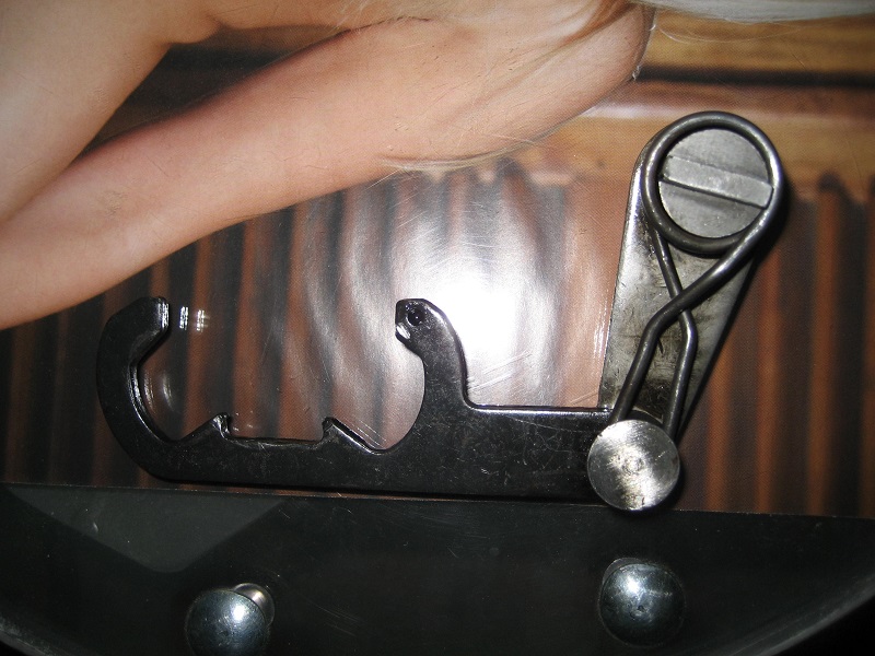

im Anhang nochmal einige Bilder zum Thema
Re: 610 geerdet
Den Hebel habe ich mittlerweile überprüft, er lässt sich leicht bewegen kann also nicht das Problem sein.
Re: 610 geerdet
was meint ihr zum Verschleiß der Klaue und Hebel ist das schon grenzwertig ?
Re: 610 geerdet
und hier nochmal mit gerichteter Feder

Re: 610 geerdet
das Teil könnte ich neu liegen haben, muss morgen mal schauen.
Re: 610 geerdet
der Hebel sieht nicht mehr so gut aus, kannste ja mal zum testen die Feile etwas ansetzen vorläufig.
Schraube mal an der Schaltwalze die Schraube runter und dann kann man die Stifte rausziehen und ob die nicht auch noch einen Schlag haben...

Re: 610 geerdet
Die Klaue und der Hebel sehen mür mich nicht beschädigt aus, ich vermute die gerichtete Feder klemmt nun Schalthebelwelle, menn du weisst was ich meine
Hatte mal den Fall dass auch eine normale Feder zuviel Platz benötigte, dann mit ca. 1mm abgeschliffener Schaltwelle (die mit der Nut) unten wo der vordere Schenkel der Feder weggeht funktionierte es wieder...

Re: 610 geerdet
wenn das die schlimmste Stelle im Kupplungskorb ist, lass Sie so ! nicht schlichten !
richte die Schenkel deiner Feder bitte mal so, dass die beiden senkrechten Schenkel im Zustand wie auf dem Foto (also eingebaut) genau paralell verlaufen ! ist wichtig !
