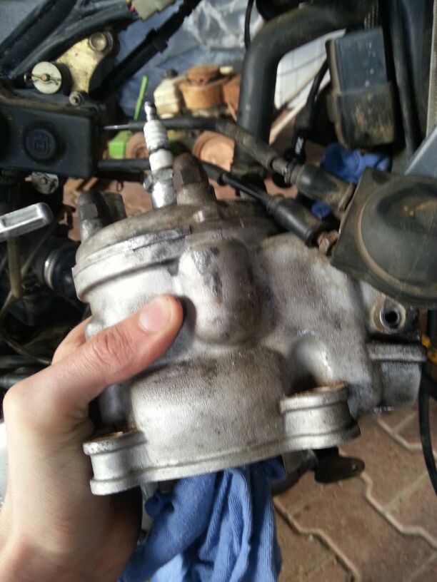

Würde ich nicht sagen. Hab eine wre bj 2003 und eine Racinkrümmer bj 2006. Man sieht eindeutig spuren am Zylinderkopf. Man kann jedoch wenn man sich dem bewusst ist fast alle bestellen wenn man A: damit rechnet evtl. nacharbeiten zu müssen und B: durch ein schlecht nachgearbeiteten Krümmer wieder Leistung einzubüsen oder sogar etwas zu beschädigen.

2strockequäler hat geschrieben:Würde ich nicht sagen. Hab eine wre bj 2003 und eine Racinkrümmer bj 2006. Man sieht eindeutig spuren am Zylinderkopf. Man kann jedoch wenn man sich dem bewusst ist fast alle bestellen wenn man A: damit rechnet evtl. nacharbeiten zu müssen und B: durch ein schlecht nachgearbeiteten Krümmer wieder Leistung einzubüsen oder sogar etwas zu beschädigen.
die spuren hatte ich sogar am ori...man muss eben die halterungen anpassen

Levi hat geschrieben:Das liegt eher am zylinder, welcher von 99-2011? Gleich ist, und durch den auslass eigentlich den krümmer "führt"
Wenn die federn durch sind und/oder keine beilagscheibe zwischen auslass-krümmeranschluss dann frisst sich der krümmer ins alu vom auslass und am ende sieht es so aus....
Falls nicht der krümmer an sich verzogen ist.
Problem bei alwis methode "halterung anpassen" wird ein nicht anliegender und evtl undichter ausgang, was zur abmagerung zwecks falschluft führt usw...
Möglich wäre noch ein falsch montierter ori esd, 2 zwischenenstücke... Dünner dicker..
Wenn man was anpasst, dann bleibt nur der krümmeranschluss an sich über, das dieser plan aufliegt innen.
man darf halt nicht murksen :mrgreen: :mrgreen:
