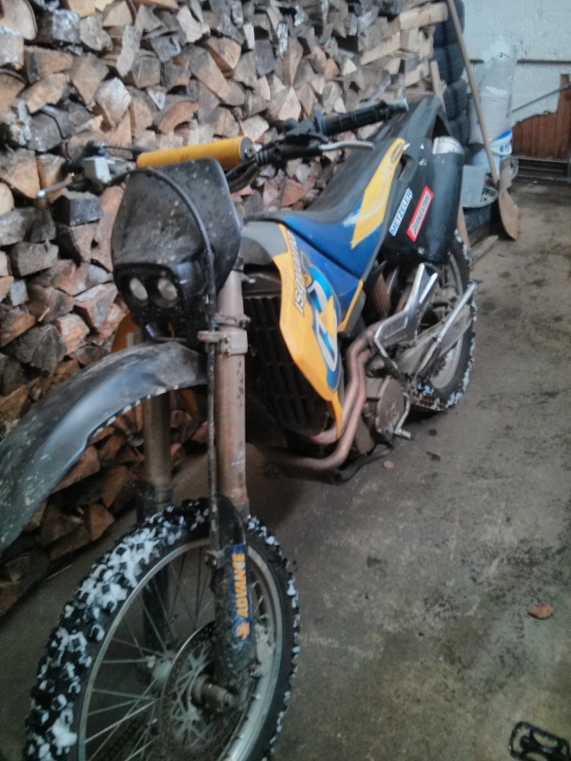

Jap, hab mich heute nachmittag nur zu blöd angestellt :D

Die Maschine
Die Maschine

Hallo also laut den Bildern hast du eine TE 610 von 2000 wo mal einer richtig rum gefuscht hat. Lade dir mal hier aus den Forum die ganzen Dokumente runter(Werkstatthandbuch, Ersatzteilkatalog, Bedienungsanleitung) damit solltetest weiter kommen.
