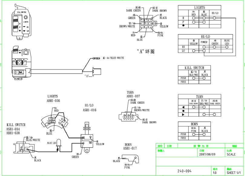

das ist das Schaltbild zu dem Schalter.
Ich habe den SChalter im Vorfeld mal mit Klemmen angeschlossen, den Regeler abgeklemmt und ein 12 V Ladegerät ans Mopped angeklemmt. Da hat das Licht super funktioniert, aber es ging keine Hupe und Keine Blinker.
Das war mir egel, weil ich das Bike so schon irgendwie durch den TÜV bekommen hätte.... Wicht ist mir nur das Loicht und ddas Bremslicht.
Jetzt habe ich gestern alle ssorgfältig verkabelt und angeklemmt. Jetzt gehen die Blinker, die Hupe, das Bremslicht, die Leuchtdiode für das Fernlicht und das Hintere Licht.
Nur das Fern- und das ABblendlicht macht keinen Mucks???

Das sieht ziemlich genau so aus, wie ich es mir vorgestellt habe.
Also pass auf, beschränken wir uns im Augenblick nur auf das Licht. Hängen am Schalter selber verschiedenfarbige Leitungen, so ca.10cm lang oder sind nur die Steckerbelegungen farblich markiert ? Egal wie, konzentrieren wir uns auf die Farben und hänge nochmals alles am Schalter ab, fang ganz frisch an. So viele Kabel sind`s ja auch nicht und Du produzierst keine Querverbindungen.
"Red" ist der Haupteingang von Batterie+, Lichtmaschine oder Ausgang Zündung ein (Zündschlüssel erste Stellung). Kenne jetzt dein Mopped nicht, darum die verschiedenen Möglichkeiten. Also "Red" wird mal am Pin angeschlossen. Wenn Du jetzt den Schiebeschalter von Stellung schwarzer Punkt eins weiter auf "P" gehst, dann musst Du auf "Blue" Verbindung haben. Das ist der Ausgang von Stand/Schlusslicht. "Blue" musst Du mit den entsprechenden Birnen verbinden. Wenn Du weiterschiebst kommst Du auf "H". Auf "Blue" hast Du weiterhin Strom - logisch, Stand/Schlusslicht müssen ja weiterbrennen. Die Kästchen "Lights" und "HI/LO" zeigen nur symbolisch an was im INNERN des Steckers passiert, Einfluss darüber hast Du keinen. Aber, wenn der Schieber jetzt auf "H" steht, musst Du auf "Yellow" ( LO=Abblendung) oder auf "Green" (HI=Scheinwerfer) Verbindung haben, je nach dem wie der HI/LO Schalter gerade steht. Wenn Du jetzt "Yellow" und "Green" mit den jeweils richtigen Anschlüssen des Scheinwerfers verbindest, hast Du schon mal das Licht fertig verkabelt. "Blue LED" verbindest Du mit der Fernlichtkontrolllampe.
Voraussetzung ist natürlich kein Kabelunterbruch, der neue Schalter keine Macke - kann auch mal vorkommen, - Birnen die funktionieren und eine saubere Masse(!!) wir haben jetzt nur die Plus-Seite verkabelt. Darum auch "Black" mit der Masse des Motorrades verbinden. Die brauchst Du jetzt nicht zwingend für das Licht, aber für den Killschalter und die Hupe. Ich befürchte fast, Du hast diesen Pin noch nicht angeschlossen und darum produzieren die Teilanschlüsse eventuell die entsprechenden Querverbindungen. 8-)
"Red" für Plus und "Black" für Minus sind ja schon fast selbsterklärend.
Viel Erfolg und lass hören...

ich habe kein Zündschloss und keine Batterie an Bord. Wenn der Motor läuft, habe ich Strom.
Wie bereits geschrieben funtionieren Blinker, Hupe, Notaus einwandfrei. Auch das Rücklicht und Bremslicht leuchtet. Die Birne habe ich überprüft, passt auch.
Die Stromzuleitung habe ich an "Rot"angeklemmt, die anderen drei von der Lampe kommend habe ich an hellgrün, blau und gelb geklemmt. Die blaue Kontrollleuchtdiode für das Fernlicht leuchtet auch auf. Ich vermute auch schon, ob der Schalter einen deffekt hat.

So, jetzt funktioniert der Schalter!!
Strom von der Lima habe ich an rot geklemmt,
Fern- und Abblendlciht auch blau und gelb (oder umgekehr)
DIe Masse vom Lichtstecker an der Lampenmaske habe ich an den Rahmen (Masse) angeschlossen.
Das grüne Kabel vom Schalter kommend ist blind.
Jetzt funktioniert alles!
Keine Ahnung, warum das grüne Kabel da ist.
Vielen Dank für deine nützlichen Tipps!!!!

Hauptsache, es funktioniert. Nur ist es nicht ganz nachvollziehbar. Wenn Gelb Kontakt hat, müsste Grün beim Umschalten auch Kontakt haben. Entweder stimmt der Plan nicht mit dem Schalter überein oder Du hast was falsch gemessen.
Bist Du sicher, dass Scheinwerfer und Abblendung nicht miteinander brennen... :gigs: :cool2:

ich habe nichts gemessen, sonder ausprobiert. Alles funktioniert jetzt einwandfrei. Ich vermute auch, dass der SChaltplan nicht passt.
Mir solls egal sein. Hauptsache ich bekommen in 2 Wochen meine TÜV - Stempel!!
