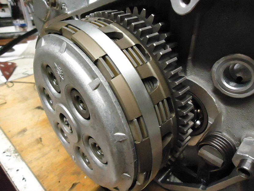

Re: TSS-Kupplungskorb...wo gibts den Überall?
Stahlband??? Nee....
is auch nur Alu....
oder was für einer ist das,da steht keine Bezeichnung drauf....
P.S. ist genietet!!
is auch nur Alu....
P.S. ist genietet!!
- DSC00607.JPG (198.58 KiB) 1572 mal betrachtet
- dr.-hasenbein
- "der Dino-Doctor"
- Beiträge: 9573
- Motorrad: SM570R Doc. edit.
- Wohnort: hiddensee =)
also ich könnt wetten, dieses Band bei mir ist Magnetisch
der Korb auf dem Bild ist von TSS
