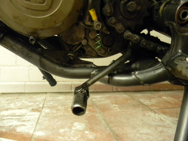

Folgendes Problem meine feder die das Schaltpedal wieder in die mitte zieht ist leider gerissen.Jetz hängt das Pedal immer auf dem Rahmen.das war jetzt meine 3 provisorische feder .Schon ganz ebay nach dieser scheiss feder nachgeguckt nichts gefunden.Als ob das nciht genung wäre schaltet der unsauber in 3 oder höher. Was kann ich dagegen MACHEN.
Hilfe Schnell.
IISt eine SM 125 BJ 2001
Hilfe Schnell.

Servus. Die Schaltfeder bricht bei der Hufo gerne mal. Ist ein 5,-€ Ersatzteil beim Husqvarna-Händler. Der ganze Murks lohnt sich also nicht.

sehe ich das richtig, das du AUSSEN am gehäuse deine murksfeder angebracht hast?!?!?!?!?!
die schaltfeder kannste ganz leicht wechseln... is echt kein stress... musst net mal öl ablassen...
aber was hat das mit der kupplung zu tun???

Doch, doch. Öl und Kühlwasser müssen abgelassen werden. Die Kupplung muss auch raus. Dahinter ist die Schaltfeder.

uiiii gerade übersehen.... die wre /sm hat ja rechts die kupplung und des ganze zeuchs...

kurze aufklärung.
Als ich die Husky gekauft habe war diese feder am schlatpedal schon dran, also dachte ich das wäre von werk so gebaut weil ich noch keine ahnung davon hatte.
Der Vollidiot von vorbesitzer bohrte einfach ein kleines loch in den schalthebel und spannte eine feder auf.
Jetzt hab ich erst bemerkt das da ne feder von innen sitzt die das pedal fest hält.
Also ich rein geguckt habe war diese innen gebrochen.
Naja neue ist bestellt.
