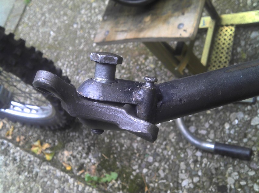

hat jemand vielleicht nen Foto, wie der Seitenständer an der TE450 '04 richtig montiert wird?
So hauts zumindest nicht hin ^^
Ist die Halteplatte von Haus aus so krumm?
- Halteplatte.jpg (114.48 KiB) 1661 mal betrachtet

Re: Frage zum Thema Seitenständer
Warum haut das denn so nicht hin, was geht denn da nicht richtig???
Ich finde das sieht alles normal aus, bei meiner sieht das auch so aus!!!
Die Ankerplatte geht nicht über die Bolzenschraube und so fährt der Ständer nicht weit genug aus, mit der Platte vor der Schraube fährt er zu weit aus, so dass sie umkippt...?
Welche Platte von der Schraube meinst du?
Habe das gleiche Problem, meine steht zu schief, sodass sie fast umkippt.
Vermute, dass die Ständerhalterung verbogen ist, oder kann das bei einer te 450 noch andere Ursachen haben?
In der die Federn eingehängt sind. Hast schon ne Lösung?
