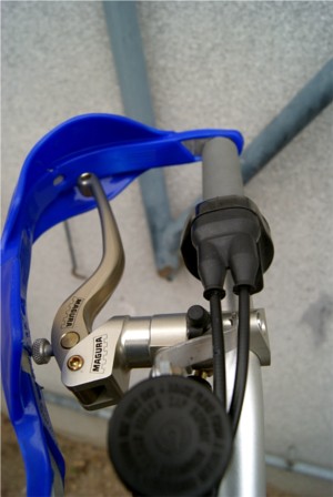

MarcE
Beiträge: 4431
Registriert: 24.02.05 - 17:16
Motorrad: YZ250F&450F '05
Re: Der Hebel und der Protektor
Beitrag von MarcE »
Bei mir ist das auch knapp - aber da wird sicher nix abgesägt!!!
Lösung (außerhalb des Bildes): In die innere Verschraubung (im obigen Bild also unten) eine längere Schraube einsetzen, zwischen Protektor und Anbausatz eine Distanz (z.B. zwei größere Muttern) und ferdsch!
#206
