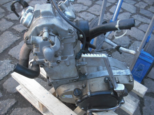

dr.-hasenbein hat geschrieben:... Komisch ist aber das ALLE Dinos die große WaPu-Flanschfläche an Zylinder und Zylindekopf haben... nur eben dazu nur das kleine Gehäuse. weiß jemand den Grund ? die Herkunft ?
ich finde auch noch komisch, dass der vordere Wasseranschluß auch für eine andere Möglichkeit vorgefertigt ist:
5024
kennt jemand dafür den Grund?
fg
Jockel
Beiträge: 5381
Registriert: 30.08.07 - 15:36
Wohnort: 35781 Weilburg
Beitrag von Jockel »
dass finde ich noch nicht mal so dubios. Schau dir mal den Kopf der Dinomotoren an. An manchen ist ein Knubbel. Sieht aus, als könne mann dort ein Loch mit zusätzlichen verstärken Büchsen zur Befestigung am oberen Rahmenzug machen.
LG Jockel

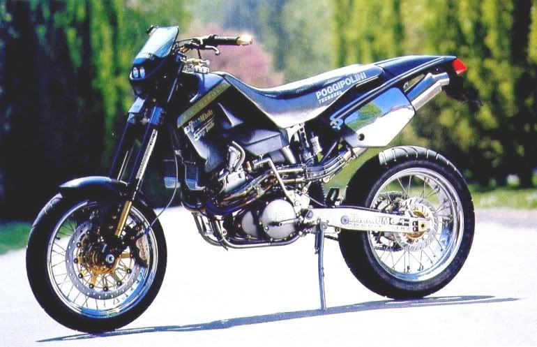

@Roman
guck die mal die Wapu an Jacky Martens seiner ´93er WM TC600 an :shock: :

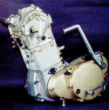

Und wegen X-files, ansonsten noch diese hier gefunden:
5032
dieses hier leider unscharf:
5030
husky250
Beiträge: 930
Registriert: 29.07.09 - 11:29
Motorrad: WR 250 1999
Beitrag von husky250 »
Finde ich alle drei echt interessant.
Aber ich glaube so ein Wapu von der TC wird man nie in die Finger bekommen :twisted:
das sind teile der originalen... "zurechtgeschweißt" ;-)
Flußrichtung geändert...
habs noch nicht mit deiner Upgrade-Pumpe verglichen....
husky250
Beiträge: 930
dr.-hasenbein hat geschrieben:das sind teile der originalen... "zurechtgeschweißt" ;-)
aber das Wapu-Gehäuse ist nicht "original" (meine damit standardmäßig) und da hab ich gemeint, dass das wahrscheinlich eine Einzelanfertigung von Husqvarna ist und deshalb nicht zu bekommen ist.
PS: sind das schon Fotos von deinem Trip nach Huskvarna ;-) ?
doch das obere Teil ist vom original 610/570 Wapu Gehäuse ! man sieht noch die schweißnähte wo die "Löcher" zugeschweißt wurden... (der rest wurd vorher abgesägt...
ja sind aus Huskvarna !
muss die restlichen Foddos mal hochladen... hab die immer nicht dabei :-/
husky250
Beiträge: 930
dr.-hasenbein hat geschrieben:doch das obere Teil ist vom original 610/570 Wapu Gehäuse ! man sieht noch die schweißnähte wo die "Löcher" zugeschweißt wurden... (der rest wurd vorher abgesägt...
stimmt, jetzt sieht man es leicht (wenn man es weiß :-P )
