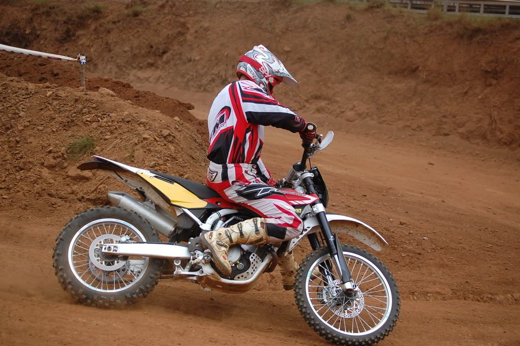

- wase
- Beiträge: 614
- Registriert: 30.11.07 - 21:00
- Wohnort: Neunburg vorm Wald
das stimmt.Molle hat geschrieben:Du kannst stolz auf deinen Fotografen sein, er macht schöne Bilders!
alle seine bilder san perfekt...
owa etz zruck zum thead
mfg
wase

Dogger
Ja Super Bilder und guter Bericht!!!!!!
Hab die Luftkammer reduziert da sie mir werksseitig zu weich war!!!Ist jetzt viel besser für mich!!!Sag ja 100kg ohne Klamotten
Hinten habe ich die Federvorspannung erhöht,der Durchhang ist so nun bei 100mm denke das ist OK!!!
Habe ne TE genommen da es die letzte war und ich sie zum super Preis bekommen habe!!!
So habe nun auch die Distanzen weggelassen aber die Lenkerklemme nicht umgedreht, da ich sonst nicht mehr an die Einstellschraube komme ;O)
