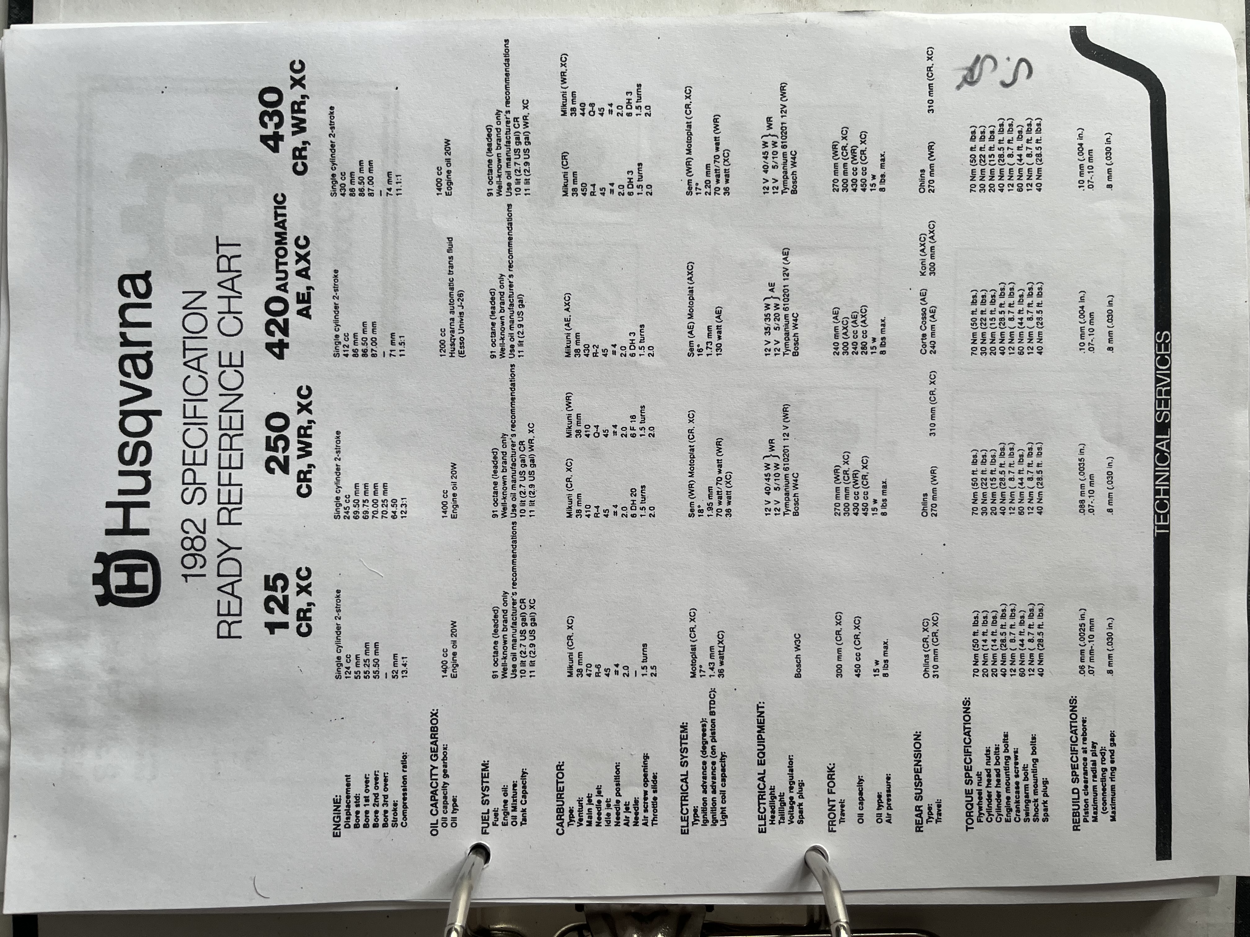

ich möchte meine Husqvarna wieder zusammenbauen. Allerdings habe ich keine Anzugsmomente bzw. Drehmomente für Motor und Rahmen.
In einem Dokument mit dem Titel „Husqvarna 1982 SPECIFICATION READY REFERENCE CHART“ stehen Anzugsmomente für Zylinderkopf, Primärantrieb etc., siehe Anhang.
Ich bräuchte die Drehmomente für die Gabelbrücke. Und weden wirklich alle Drehmomente des Motors mit 12Nm angezogen?
