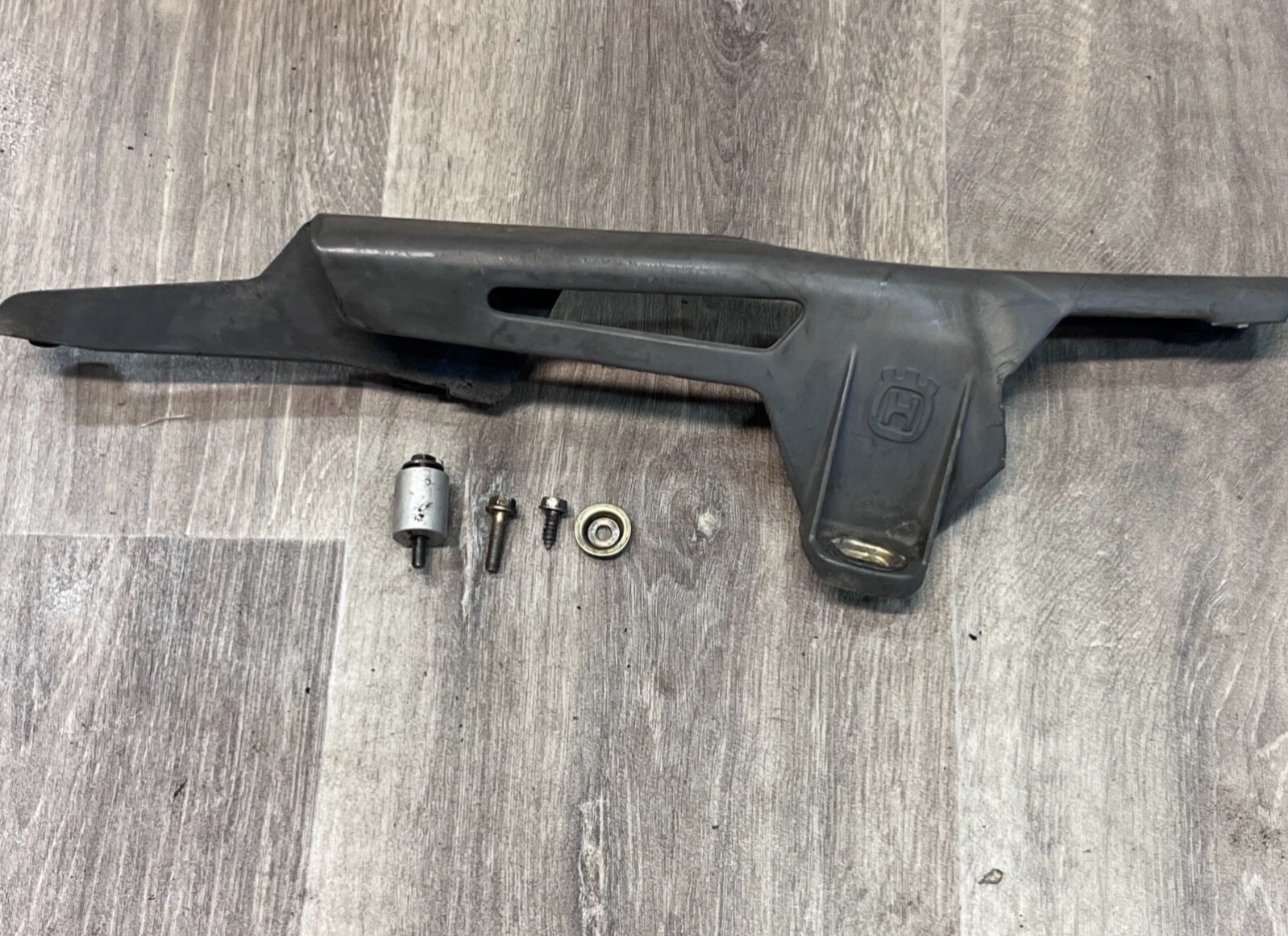

Hallo zusammen, mir hats letztens den Kettenschutz meiner 2004er TE 450 zerlegt. Im Internet konnte ich bis dato nirgends Ersatz finden, der auf Lager ist. Kennt hier einer von euch alternativen oder hat ggf. noch jemand einen rumliegen?
Sonst hilfts wohl nicht ausser selbst einen aus einem Stück Blech hinzubiegen. Ich freu mich über jede Hilfe!

Der Kettenschutz der SWM RS500 dürfte identisch sein:

Danke‼️ Hab mir das kurz abgeschaut und es scheint wirklich fast gleich auszusehen. Habs mal bestellt und melde mich wenns ankommt obs passt. :heba:

Hab den Kettenschutz drangebaut und passt fast perfekt... musste ihn etwas mitm Heissluftföhn honbiegen aber sonst perfekt, danke! :massa:
