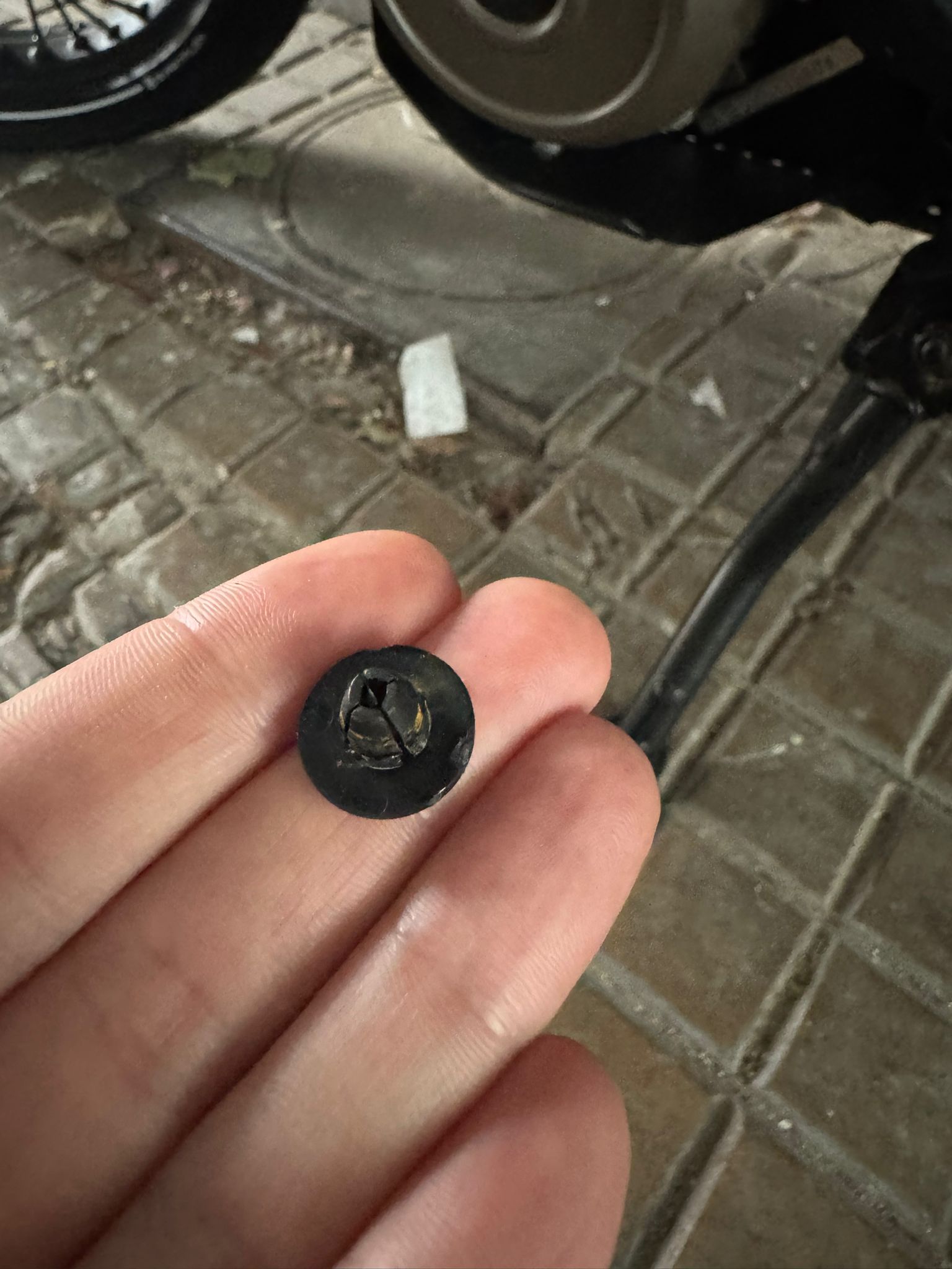

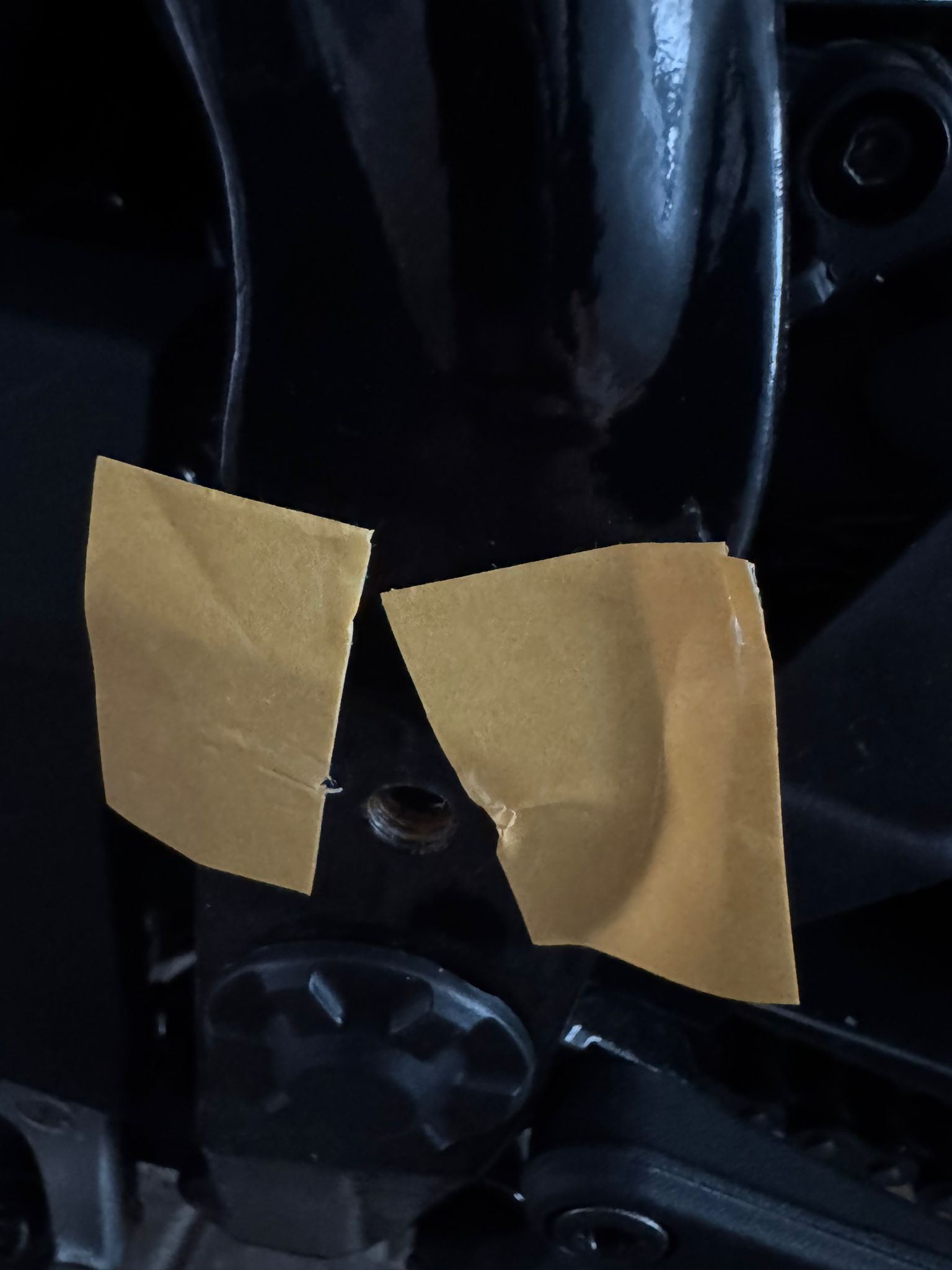

Hallo zusammen.
Wie wird diese Kappe abgenommen??
Daran wird der Sturzbügel befestigt.
Hier Modell 2025. Beschreibung sehr spärlich 😁 im Netz.
Grüße und Danke....

Da gibt es so Plastikkeile/Hebel zum Entfernen von Autoverkleidungen. Die oder eber mit dem Schraubendreher vorsichtig abhebeln.

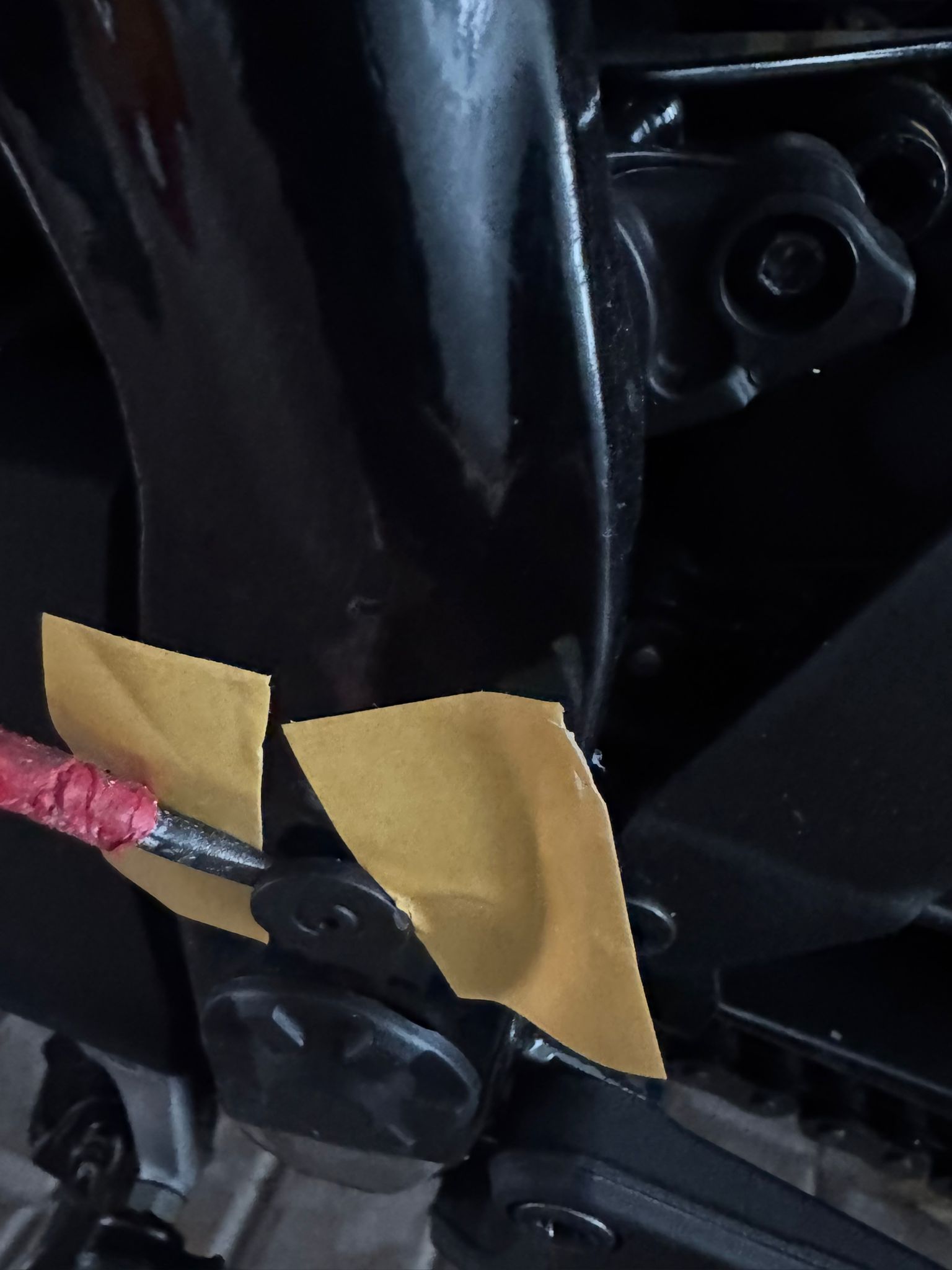

Schraubendreher beschädigt sehr schnell den Lack, was potentiell rostet.
Wenn da eh Sturzbügel dran kommen:
mit einem kleinen Schraubendreher mittig das Plastik durchstoßen, etwas reinstecken und zur Seite hochhebeln.

Ohne kratzer. Danke euch.
