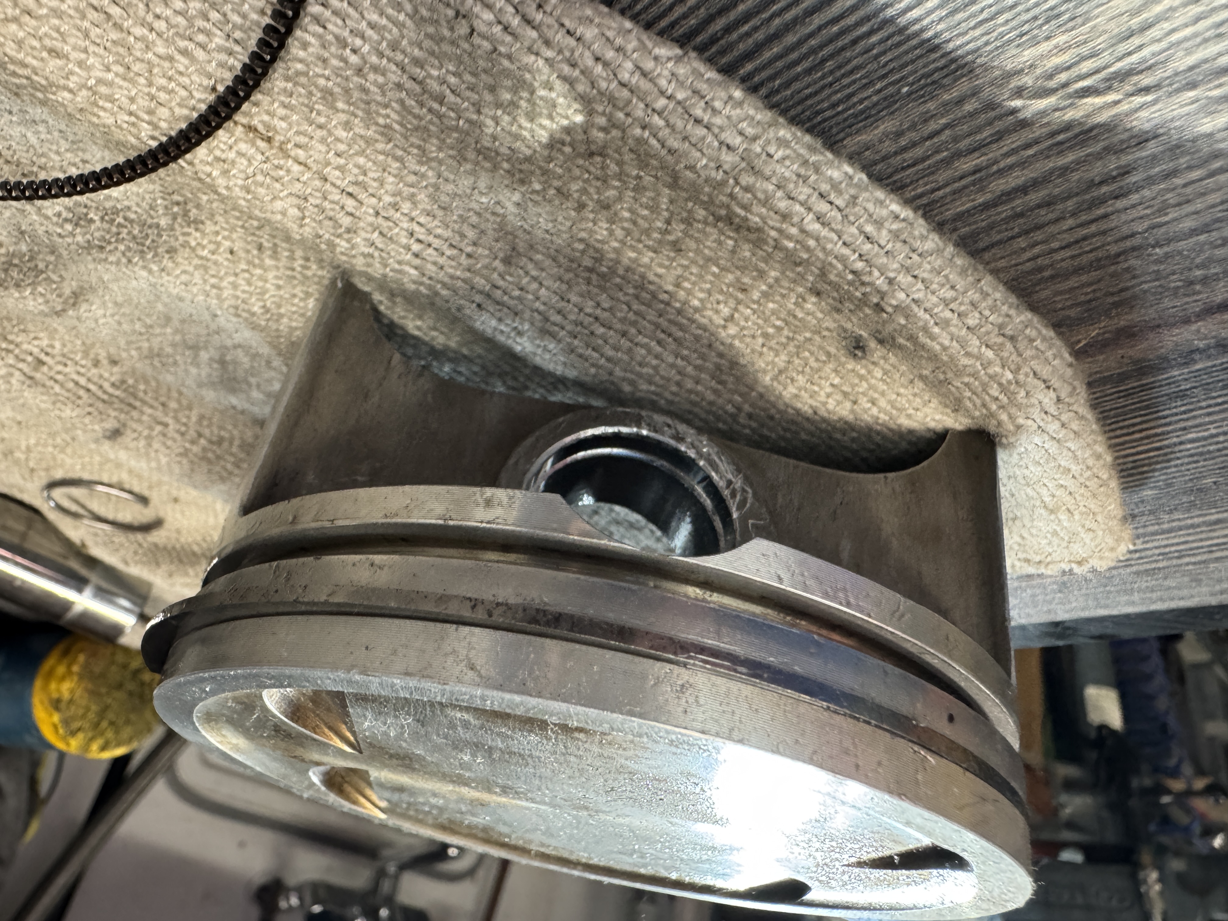

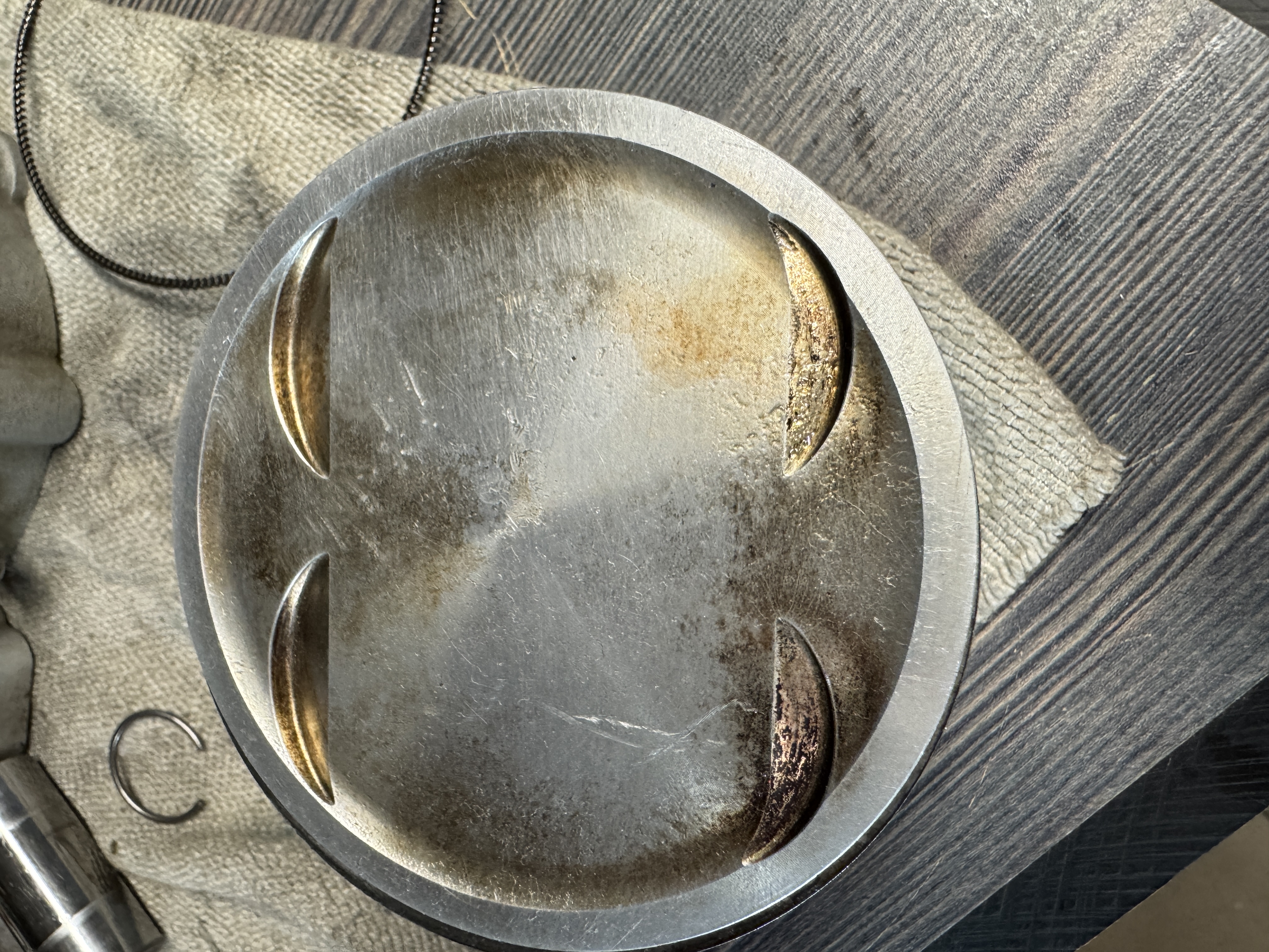

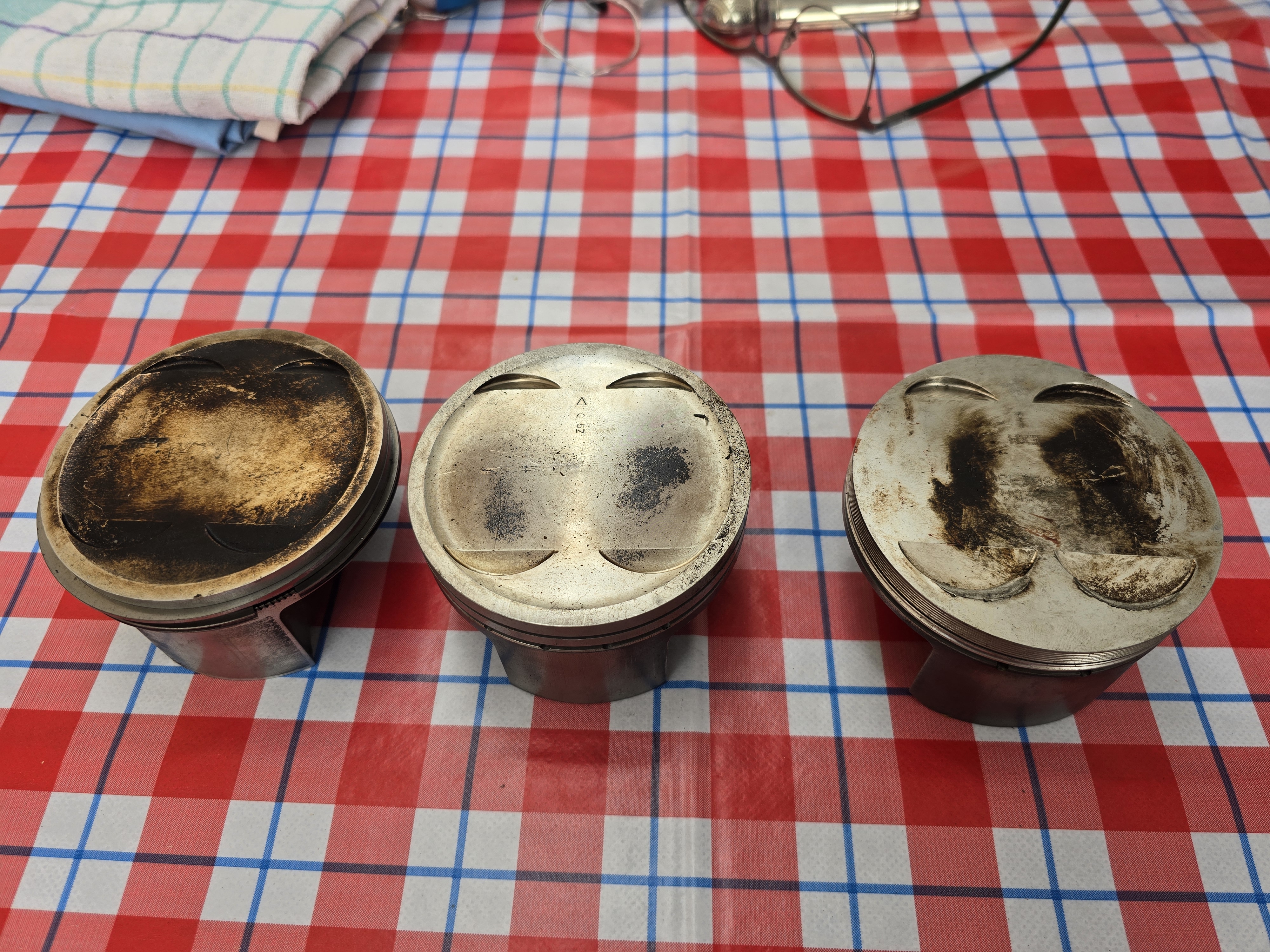

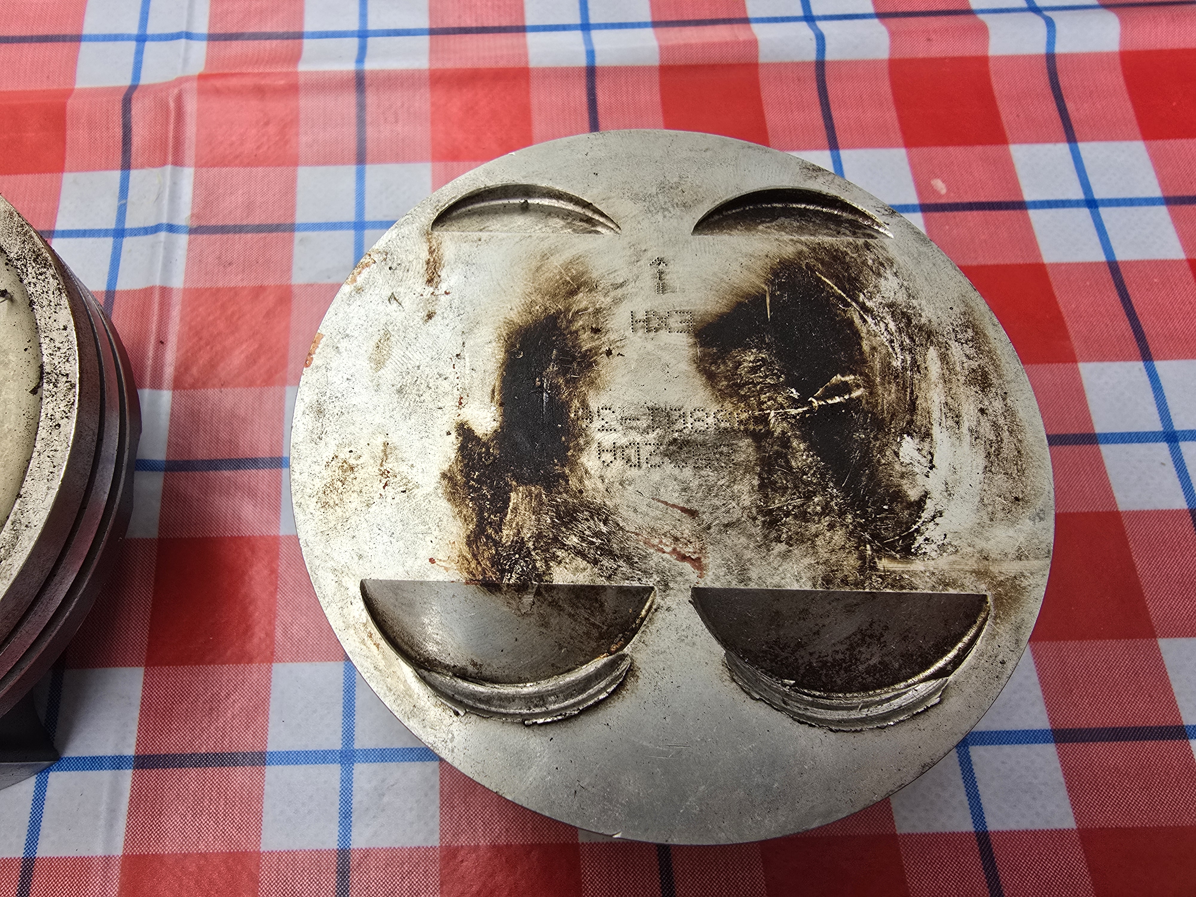

Ist das ein orginal Kolben?

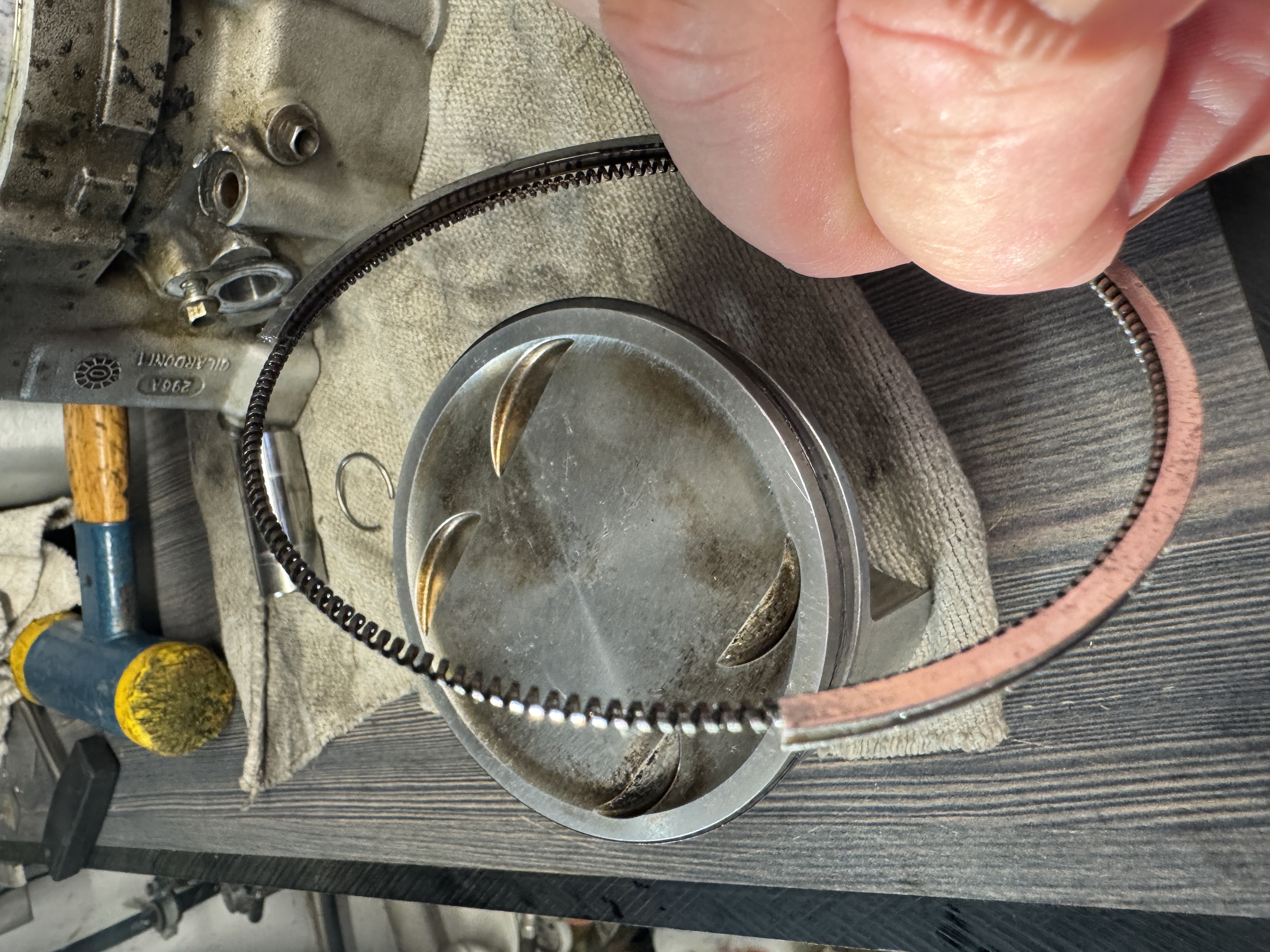

Mir ist der Ölabstreifring gebrochen und nun suche ich Ersatz finde aber nichts, ist überall nicht mehr lieferbar.
Wenn es ein orginal Kolben ist wäre die Artikelnummer: 800067822
Hat jemand noch sowas?
Oder kaufe ich besser einen neuen Wössnerkolben wo alles dabei ist.
Gruß Jörg

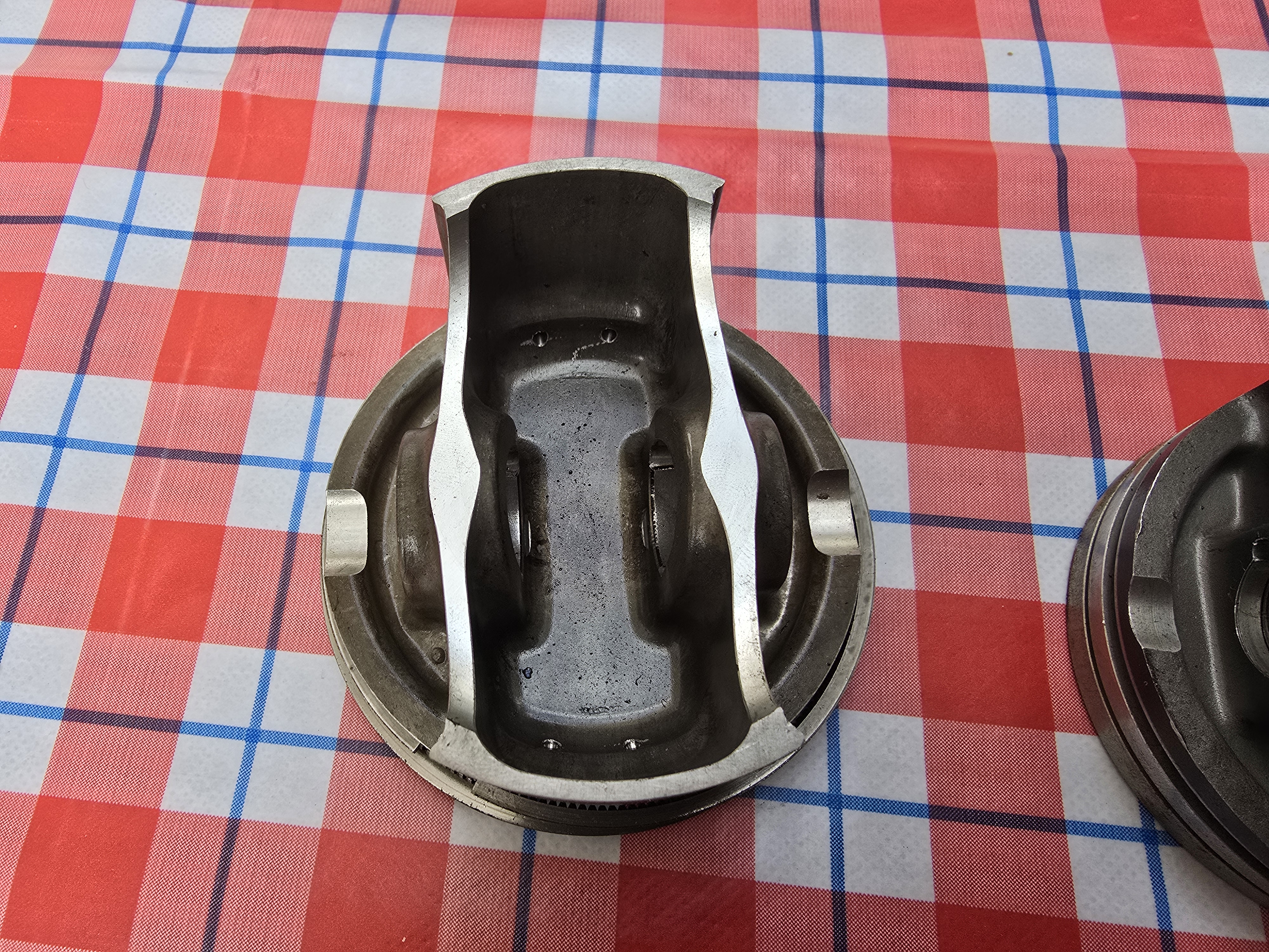

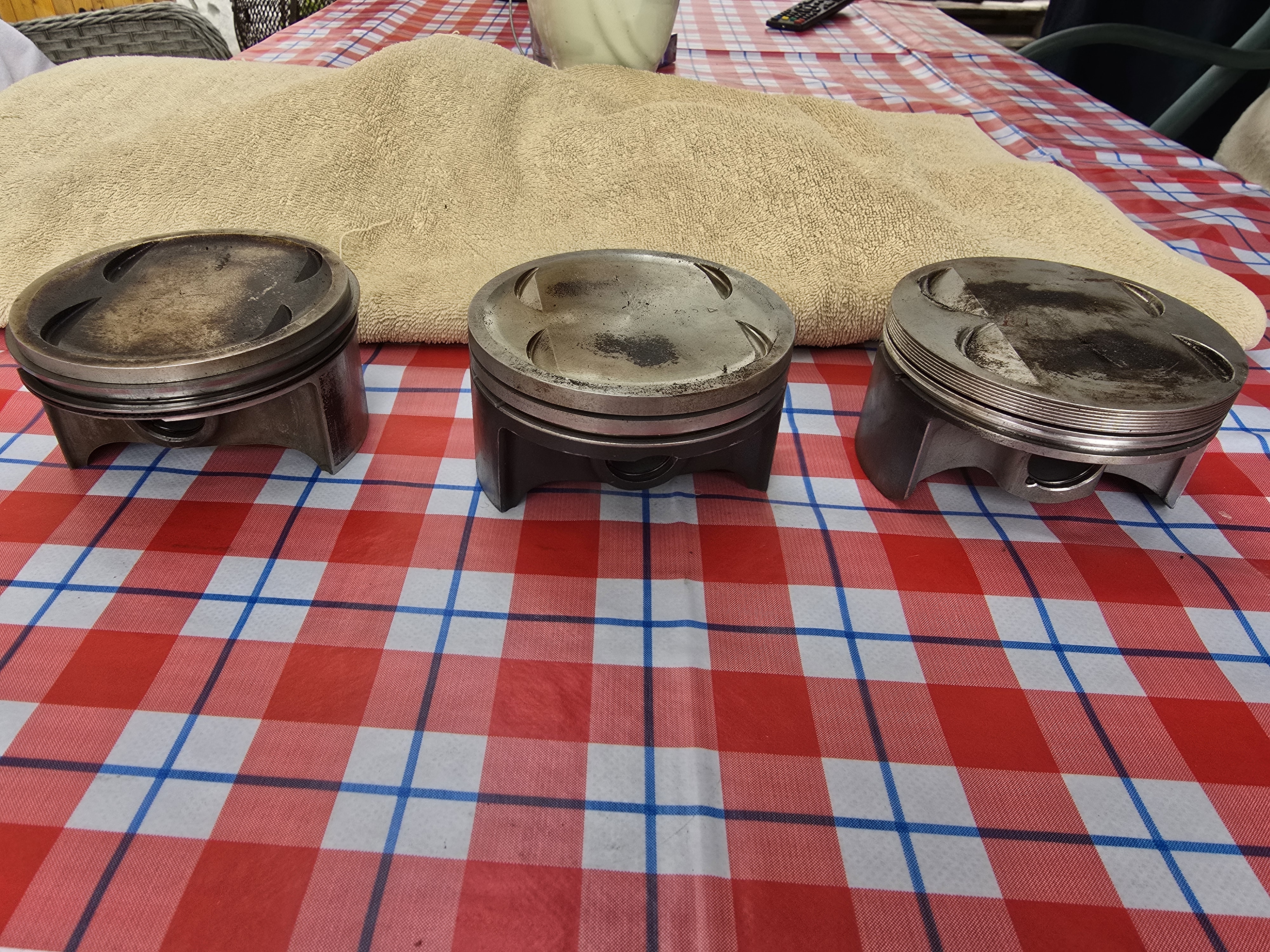

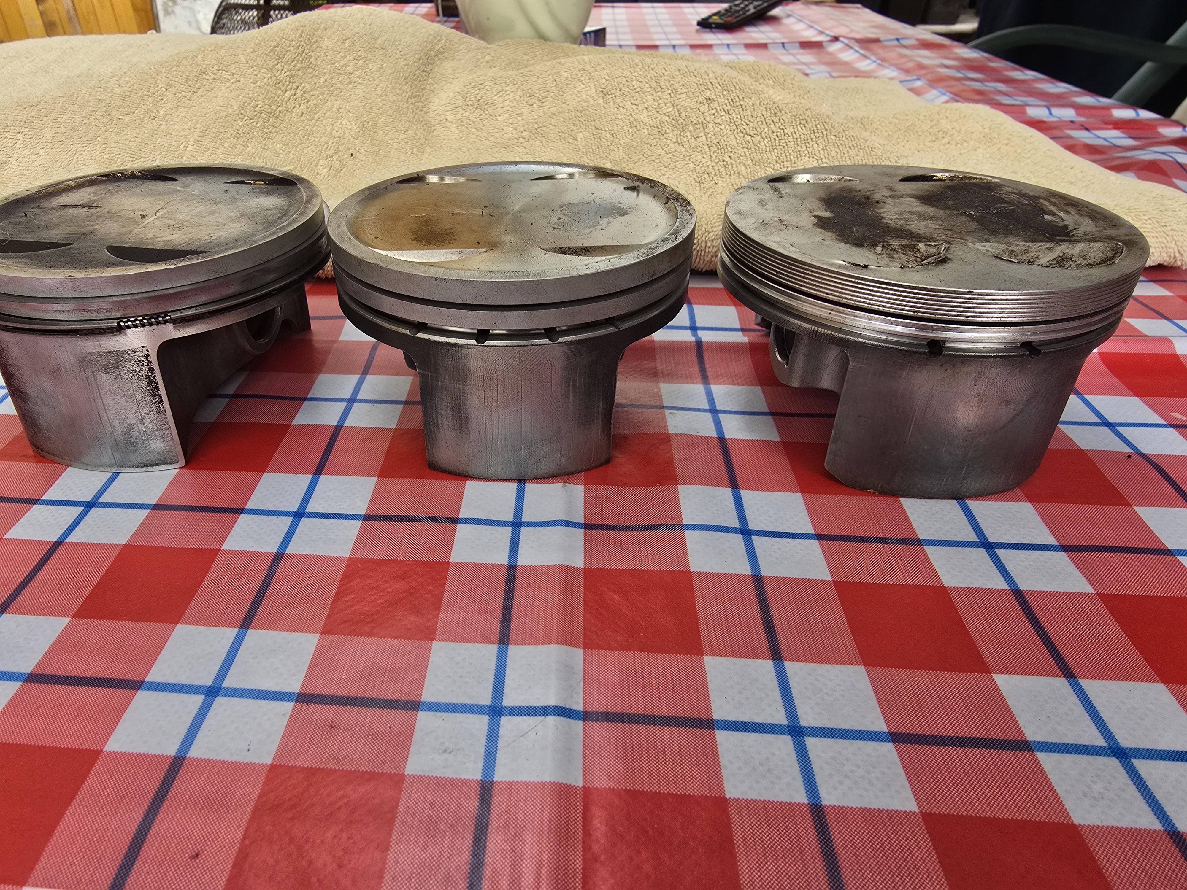

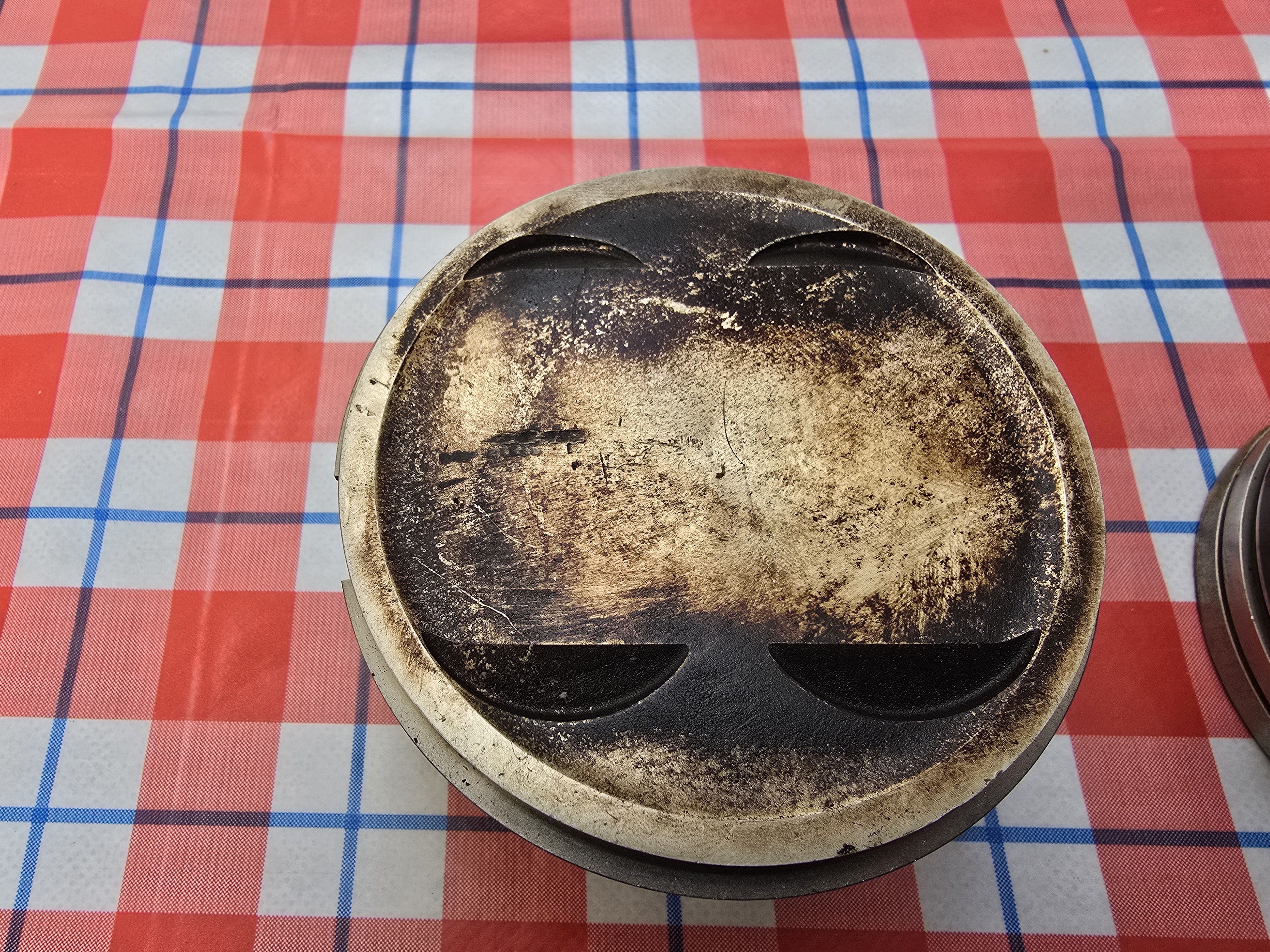

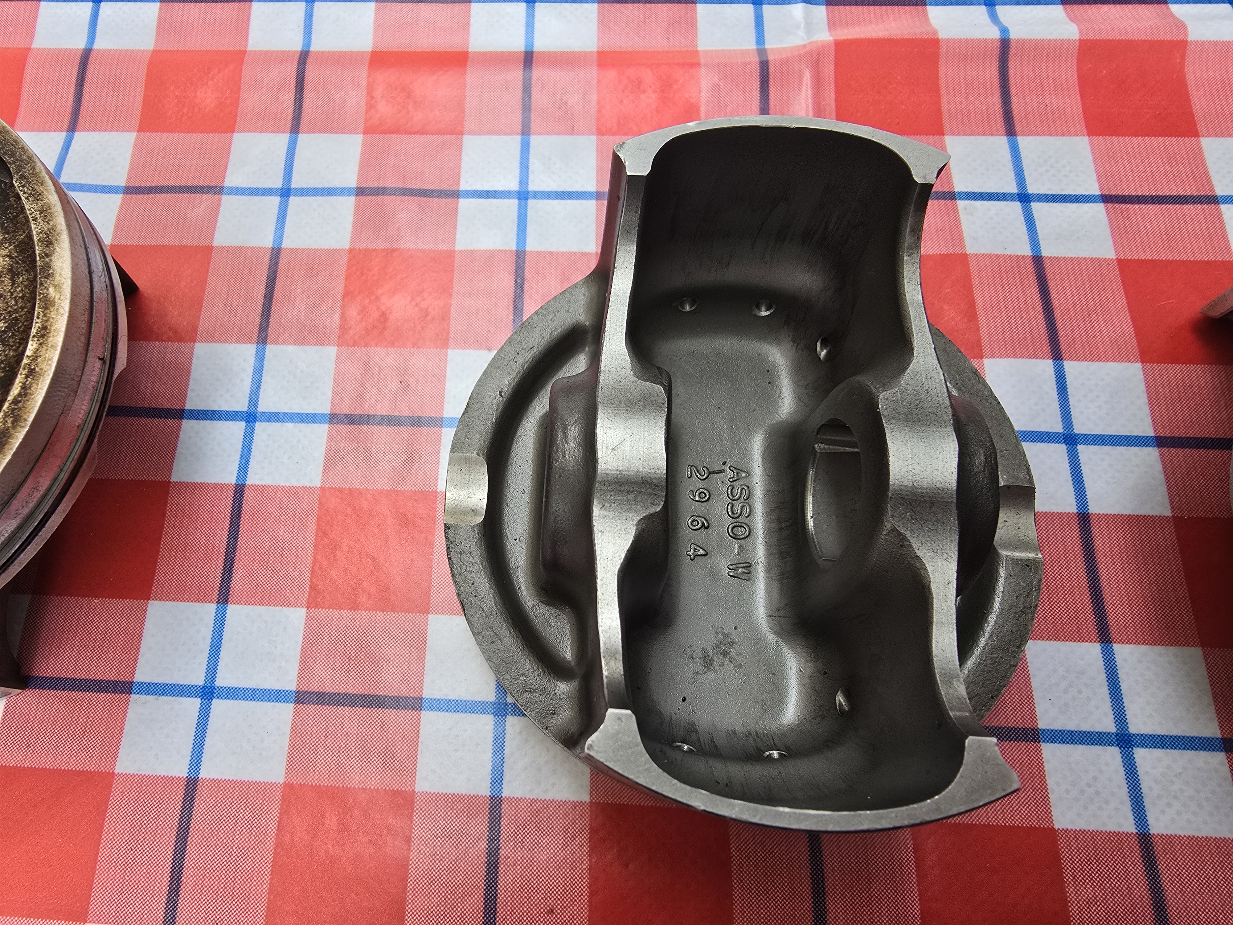

Könnte ein original Kolben sein. Sicher bin ich mir nicht.
Ich habe diese hier liegen. Links ohne Beschriftung, mittig steht c 5z, asso-w 2964 ubd rechts bekannter 8522 wössner.

Sieht dem linken ziemlich ähnlich.
Wie stark ist den der Ölabstreifring, müßte 3mm sein.

Hat 3 mm.
Der Abstreifringsatz des wössner ist schmaler.

Ja Wössner hat glaube ich 2,5mm.
Hast so ein Abstreifring vielleicht noch wo du abgeben würdest
