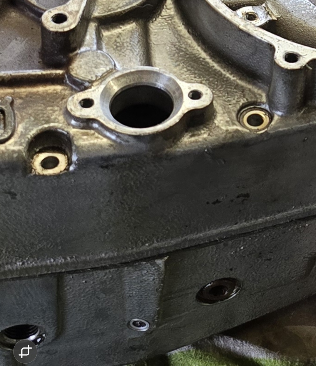

An den beiden Stellen sind schon neue Dichtungen drin, der Dichtsatz war allgemein für PHM 40. Überm Luftansaugding vom Vergaser ist auch irgendwas mit einer Platte blindgelegt :ka:
Auch ohne Ölpumpe solltse ja nich von paar mal kurz Abheben verrecken oder?
Beim Kickstarter ist irgendwas schlammig Öliges gewesen, schaue mal morgen obs wiederkommt.
Direkt rechts daneben fehlt auch eine Schraube, wie wichtig ist die?

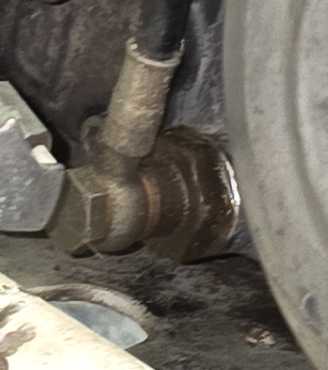

Außerdem hat der Krümmer die Bremsleitung angeschmolzen :aarg: Hilft da Hitzeschutzband was?

Der Motor lebt von der Einhaltung der Wartungsintervalle und Lastwechsel. Man muss Vollgasfahrten ja nicht übertreiben.
Da muss keine Schraube rein.
Kontrolliere die Verlegung des Bremsschlauchs. Der hat normal genug Platz.

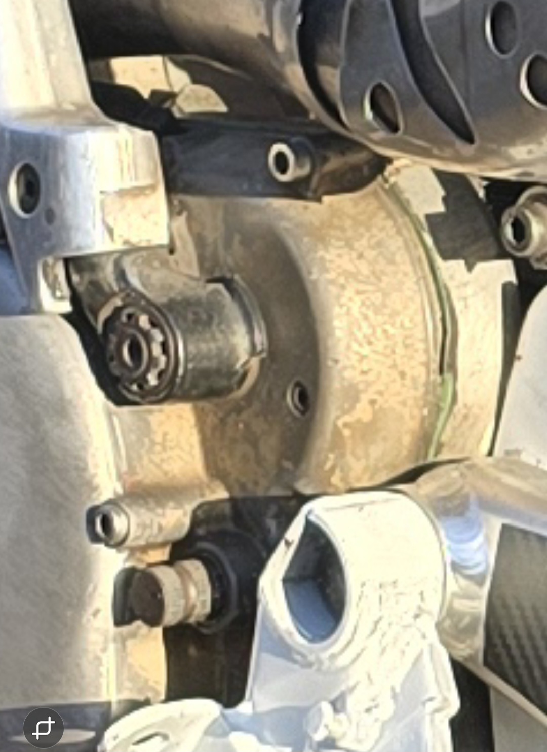

Aber ganz anderes Problem, die steht ja so schief. Und jetzt ists eben passiert dass sich der 1. Gang reinvibriert hat :aarg:

Leonhard08 hat geschrieben: 13.05.25 - 20:17 Direkt rechts daneben fehlt auch eine Schraube, wie wichtig ist die?
Das ist noch ein Relikt von früher.
Da war die Mechanik von der automatischen Dekompressionseinrichtung montiert.
