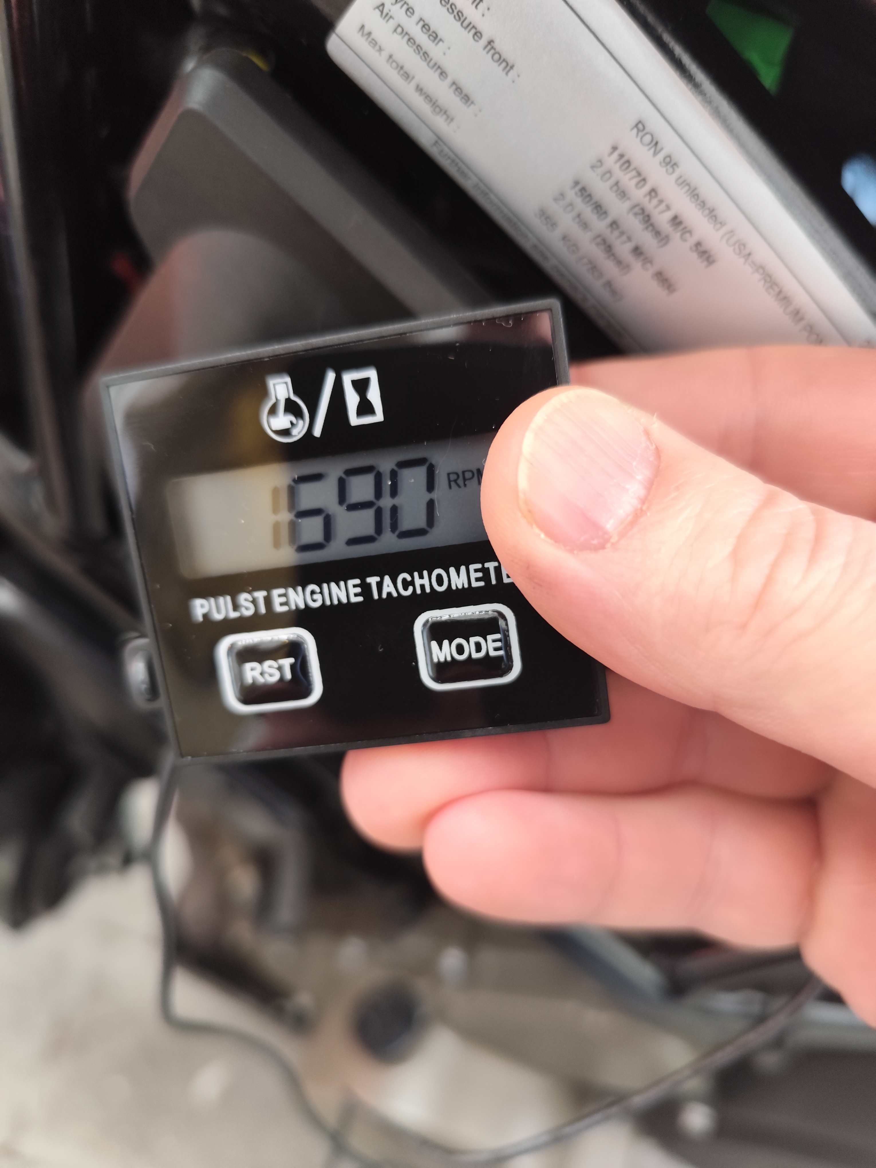

Für die Nachwelt, es sind 1680 +/- 50 Upm
Mit dem Balken Drehzahlmesser ist es halt recht schlecht einzuschätzen.
Die genaue Drehzahl wird wohl nur der Händler auslesen können?
Oder geht es evtl auch über den OBD Stecker ?
Gruß und danke für die Hinweise.
PS:
Hab mir jetzt mal so ein Drehzahlmesser für ne Kettensäge usw bestellt, wird zum testen reichen
dermainzer
Beiträge: 65
Registriert: 03.05.11 - 08:26
Motorrad: Vitpilen 401
Wohnort: Mainz
Re: Leerlaufdrehzahl 21er 401
Beitrag von dermainzer »
So,
Der Chinakracher zeigt beim Kaltstart 1730upm und nach 5 min im Stand tuckern 1670-1690 upm an
Kommt den Angaben in der Betriebsanleitung recht nahe.
Dann passt es ja
Hatte zwar noch nie ein Motorrad mit so hohem Standgas, aber werden sich schon was dabei gedacht haben, Gruss an Euro5.
