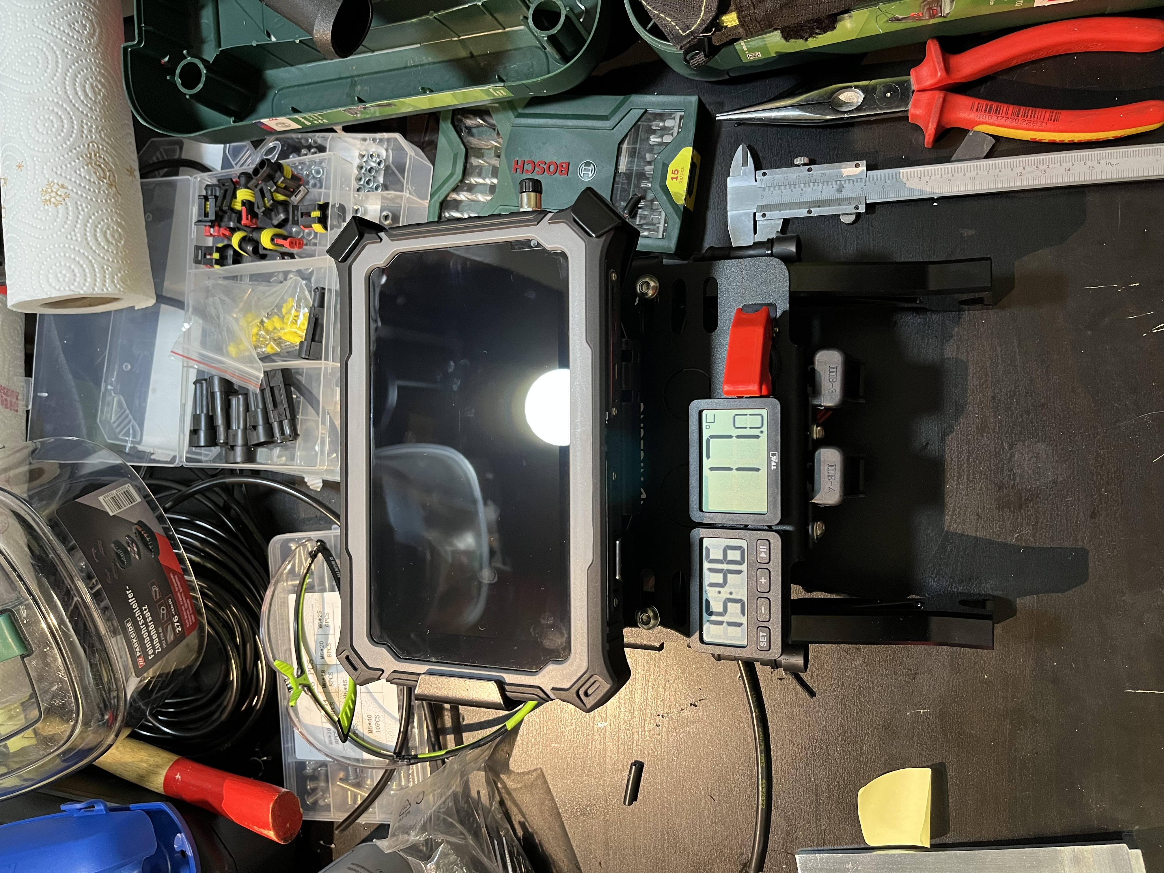

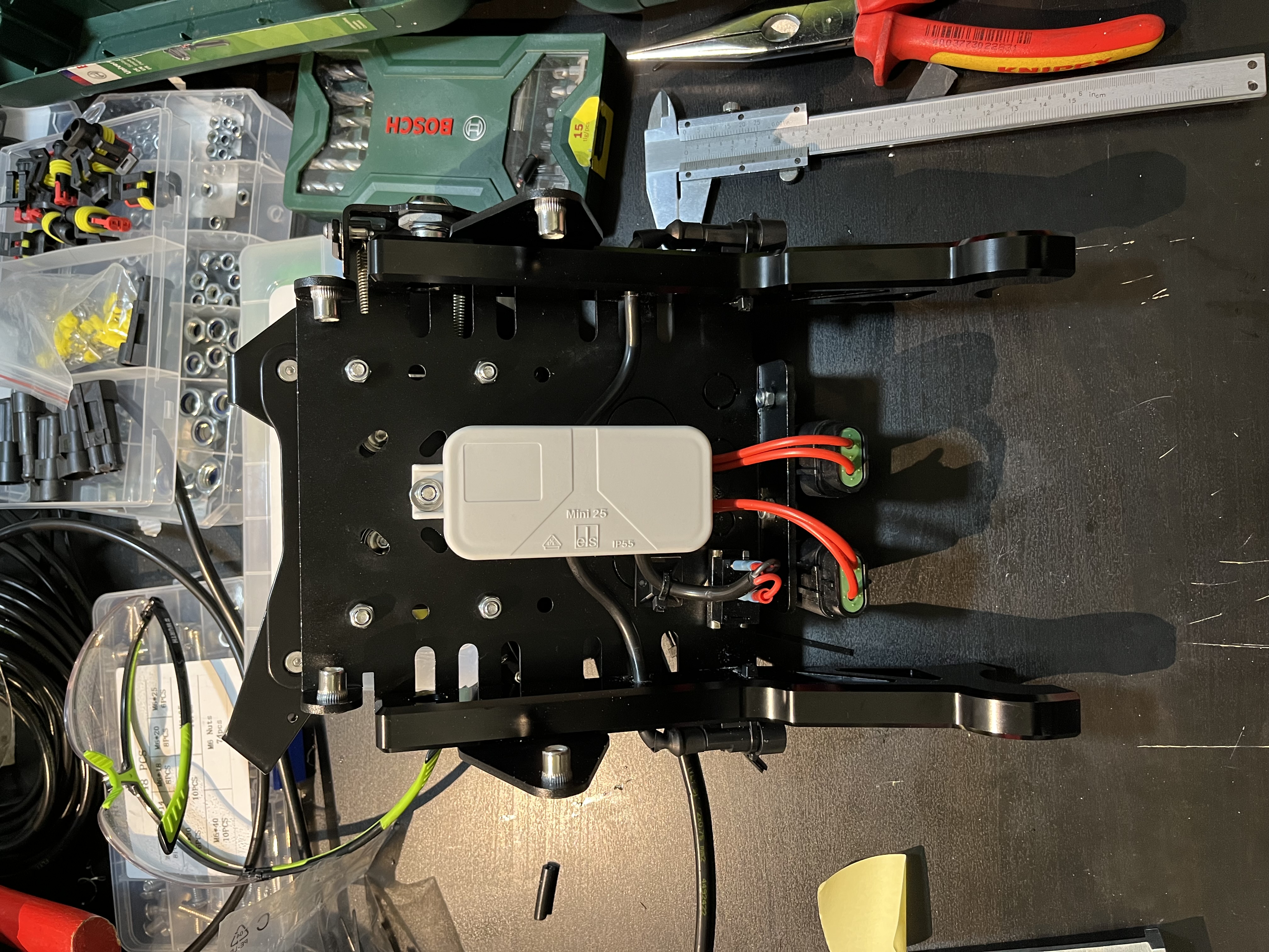

Hi Uli und Willkommen :)
den Halter von Adventurespec finde ich eigentlich auch gut, ich sehe nur 2 kleinere Nachteile:
Ich finde die Fläche etwas klein, ich glaube je nachdem welches Tablet oder Navi man fährt könnte es die Löcher die für das zusätzliche Zubehör verwendet werden verdecken. Wenn du jedoch „nur“ mit Handy navigierst wird es nicht auffallen. Der zweite Punkt ist dass der Halter nur auf ein Moped passt, sprich 701. Falls du noch ein zweites Moped hast und du den Halter zwischen den Bikes tauschen willst wird es nichts. Ansonsten macht AS aber solide Qualität und ist auch super im Kundenkontakt, hatte auch bereits einen Halter von denen.
Im Moment baue ich aber den Universal GPS Mount von Nice CNC um damit er auf verschiedene Mopeds passt. Sprich Stecker für Bluetooth Controller und Stecker für 12VDC Spannungsversorgung dran und selbst mit dem Carpe Iter hat man noch eine Menge Platz drunter für unsinniges Zubehör
Viel Spaß mit deinem neuen Moped!

Der Halter von adventurespecs könnte auch noch mit der Brems- und Abs-Leitung kollidieren. Die schiebt sich beim Einfedern nach oben.
Re: GPS-Montagehalterung
Jup das stimmt, deswegen baue ich hinter den Halter von Nice CNC eine Art Deflektor, keine Ahnung ob das am AS Halter auch gut möglich ist.
