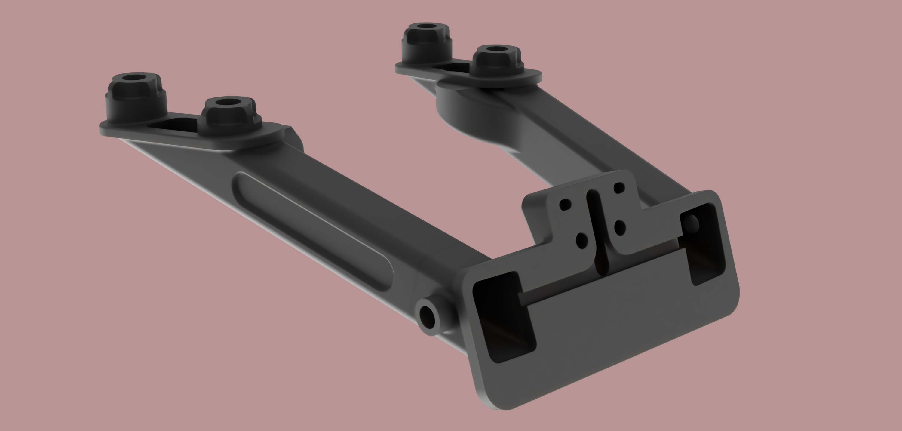

Guten Abend Leute,
Ja genau, die Kennzeichenleuchte ist echt sehr klein. Aber ich wollte unbedingt was unter dem Rücklicht nicht so klobig ist und dementsprechend auffällt.
Ich habe mal ein Bild von der neusten Version hochgeladen. Diese habe ich noch gedruckt aber sie ist vom Prinzip komplett identisch wie die in den oberen Bildern. Ich bin da immer noch an einer Lösung dran die mich wirklich überzeugt und auch evtl. für andere Leute interessant ist. Die Befestigungspunkte entsprechen dem der Originalen. Bei mir waren vorher die Abdeckkappen für den Soziusgriff montiert, die habe ich mir als Vorlage genommen. Der Träger besteht bisher aus 3 Teilen. Ist einfacher zu drucken und ich kann die Teile unabhängig voneinander ändern. Dafür habe ich M5 Hülsen benutzt. Die Kabel führen durch die Halter, damit man keine Kabel sieht, dafür ist die Ausbuchtung an dem Schraubenloch vorgesehen. Ich habe es bisher noch nicht für nötig gehalten eine Trägerplatte oder ähnliches zu verwenden. Das Kennzeichen ist meiner Meinung nach stabil genug um sich selbst und auch unten noch einen Rückstrahler zu halten. Sollte sich dies in Zukunft ändern werde ich mir dafür auch noch etwas einfalle lassen.
Beste Grüße, Alex
Beste Grüße, Alex

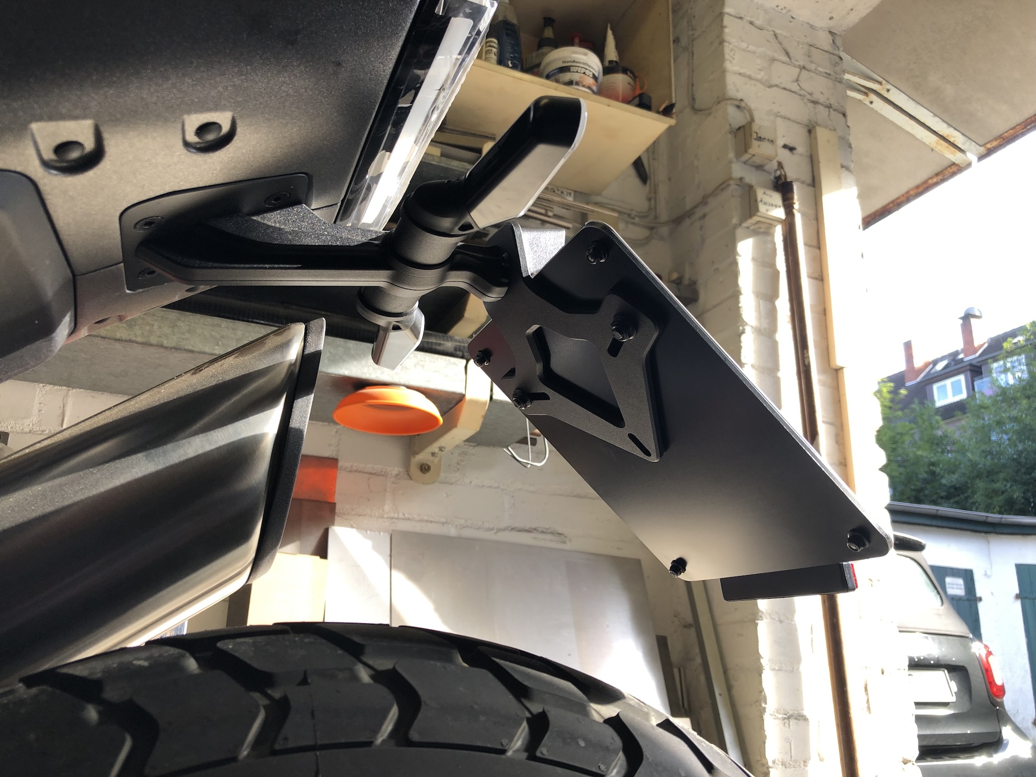

Der Kennzeichenhalter sieht wirklich sehr gut und sehr durchdacht aus!Hunting Foxes hat geschrieben: ↑01.09.24 - 20:38 Ich habe es bisher noch nicht für nötig gehalten eine Trägerplatte oder ähnliches zu verwenden. Das Kennzeichen ist meiner Meinung nach stabil genug um sich selbst und auch unten noch einen Rückstrahler zu halten. Sollte sich dies in Zukunft ändern werde ich mir dafür auch noch etwas einfalle lassen.
Als Tipp zu der Trägerplatte und dem Rückstrahler:
Ich habe mir mal 3mm Alu-Dibond Platten als Verstärkung für Kennzeichen anfertigen (fräsen) lassen.
Die sind stabil, sehr leicht und bereits matt-schwarz beschichtet.
Der Rückstrahler sitzt dann unterhalb auf einem ergänzten, gekannteten 0,5mm Alublech, das zwischen Dibond-Platte und Kennzeichen "geklemmt" und ergänzend geklebt ist.
Funktioniert hervorragend.
ich habe gerade kürzlich gesehen, dass die Dibond-Platten auch bereits fertig gefräst für Kennzeichen bei Evotechparts zu bestellen sind.
