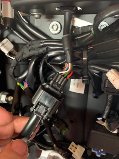

Ich war eigentlich immer der Annahme das es dieser Sensor ist der sich hinter der Lampenmaske verbirgt bzw. beim Rade Umbau dann in den Turm gelegt wird.

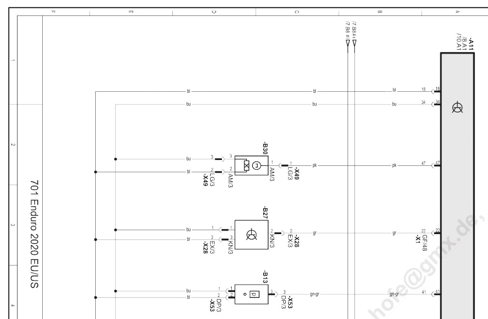

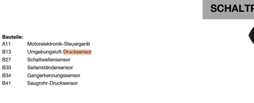

Aber das würde nicht mit dem Schaltplan übereinstimmen oder?

ATAS2018 hat geschrieben: 19.06.24 - 10:04 Ich war eigentlich immer der Annahme das es dieser Sensor ist der sich hinter der Lampenmaske verbirgt bzw. beim Rade Umbau dann in den Turm gelegt wird.
Der hier müsste es sein. Ist auch hinter der Lampenmaske.

Jup der wird es sein das passt auch mit dem Verdrahtungsplan :hva:

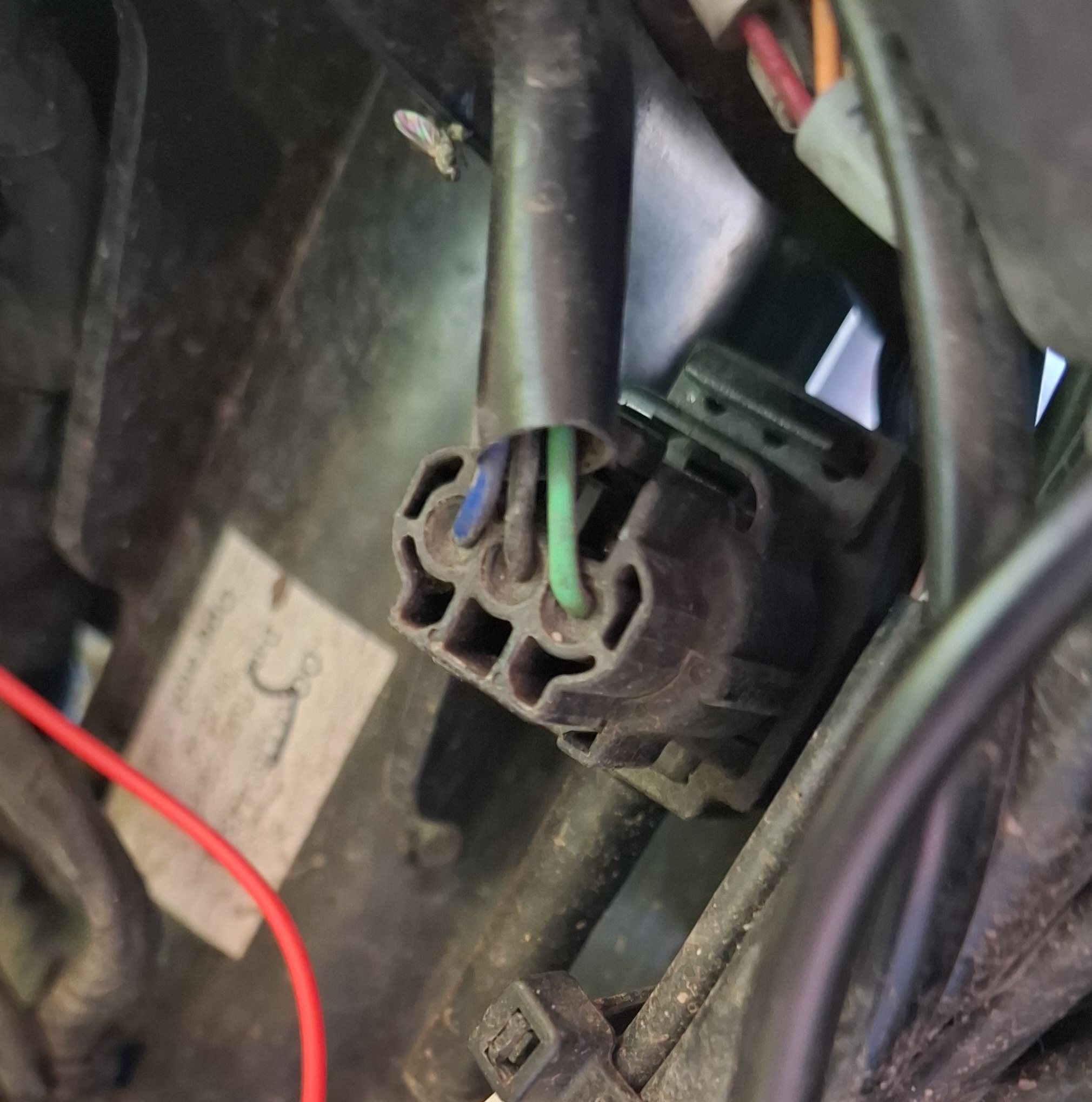

Heri
Beiträge: 1
Registriert: 06.07.23 - 20:03
Motorrad: 701
Re: Umgebungsluft-Drucksensor
Beitrag von Heri »
Servus aus Bayern,
hatte und habe aktuell auch das Problem.
Auf der Abruzzen Rally bei einen Stop und beim Neustart hat bei mir auch die Motorlampe angegangen.
Motor sprang schlecht an und in den Bergen ab 2000 m musste ich den Motor immer bei Drehzahl halten.....sonst wäre er abgestorben.
Als wir wieder weiter unten waren so ab 1200 m und drunter war da Phänomen wieder weg.
Nach dem auslesen war der Fehler
Fehlercode Umgebungsluft Sensor.
Hast Du den Sensor getauscht oder war es ein anderes Problem.
Habe den Sensor auch im RadeGarage Tower wo extrem wenig Platz ist.
Eventuell ist auch der Stecker ab oder etwas im Sensorrohr......
Bevor ich da nun loslegen.....waren Infos nicht schlecht.
