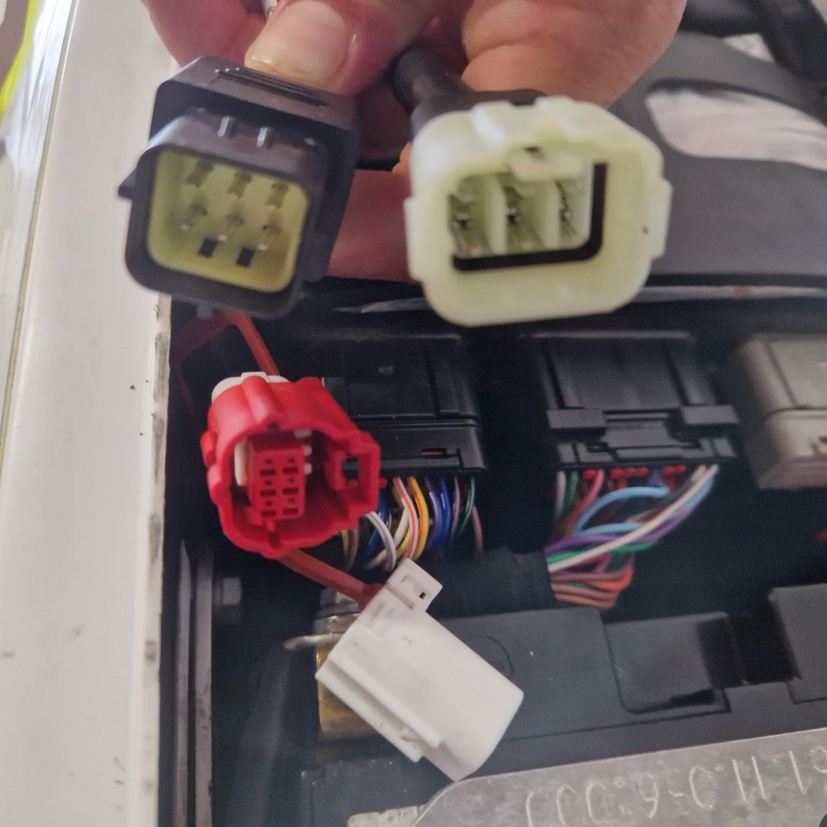

Husky 701 BJ 2021 Euro5

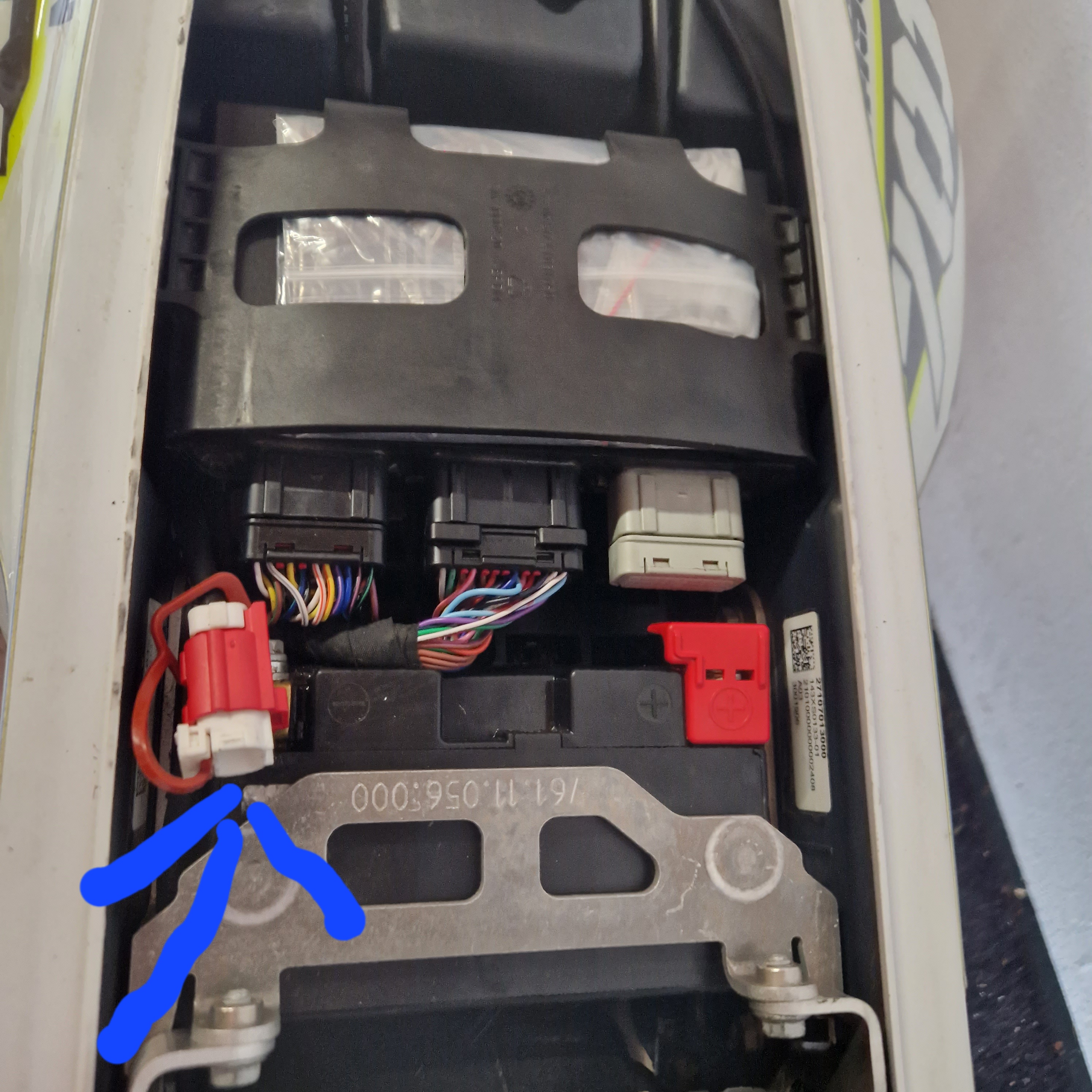

Wo finde ich den OBD Anschluss?
Ich habe schon den Batteriekasten samt Steuergerät und Sicherungshalter rausgeschraubt. Der einzige 6 Pin Stecker den ich gefunden habe (Bild 2 u. 3) passt auf keinen meiner Adapter die beide (obwohl unterschiedlich Bild 1) vom Händler für die 701 Euro5 verkauft werden. Habe ich den OBD Anschluss nicht gefunden? Sind meine Adapter falsch?

Der rote müsste der neue ab 21 mit Euro 5 sein, wenn ich mich nicht irre

Du irrst nicht. Habe einen passenden Adapter gefunden. Nur mein OBD Dongle will nicht mit der Husqvarna...
