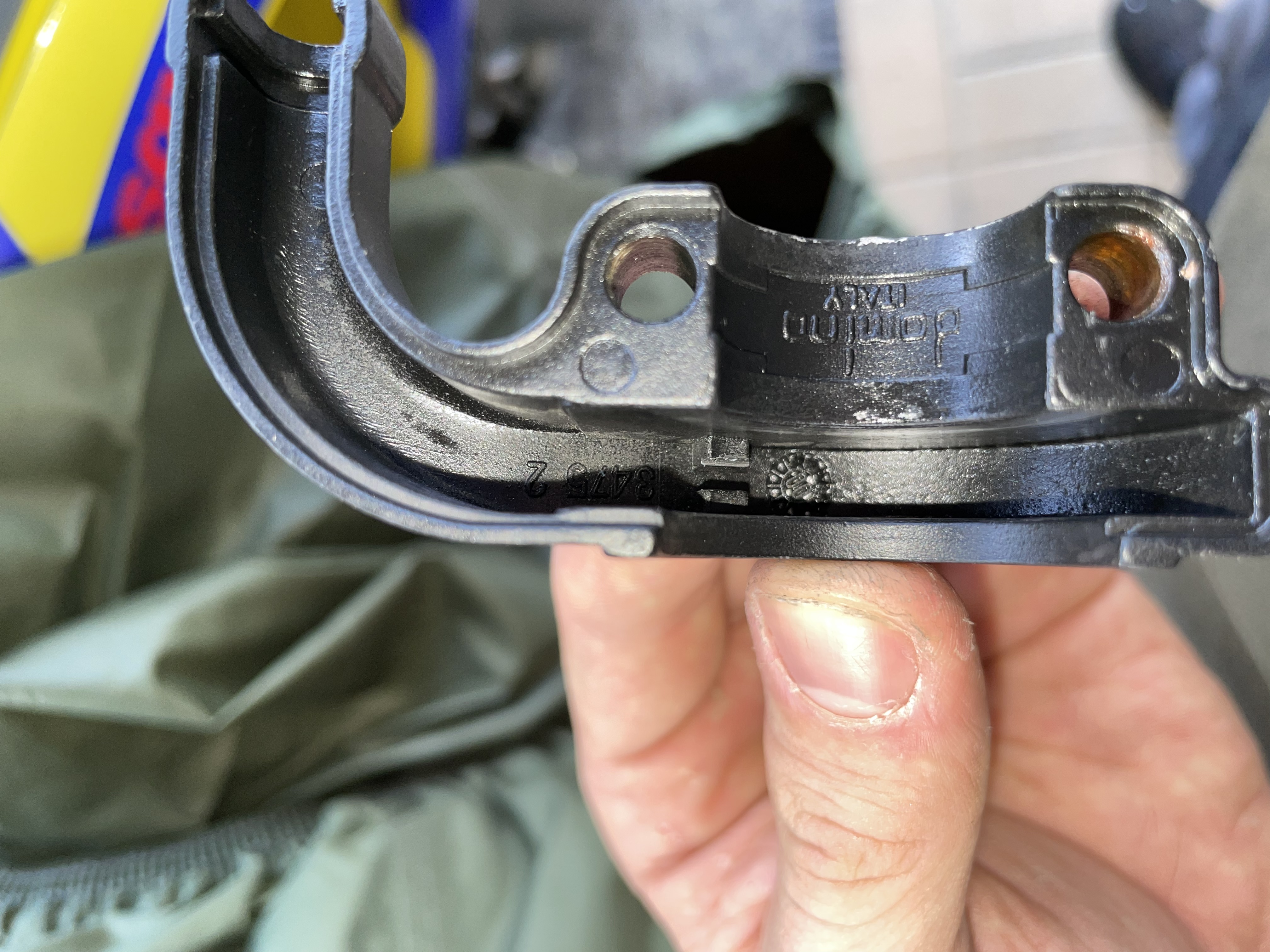

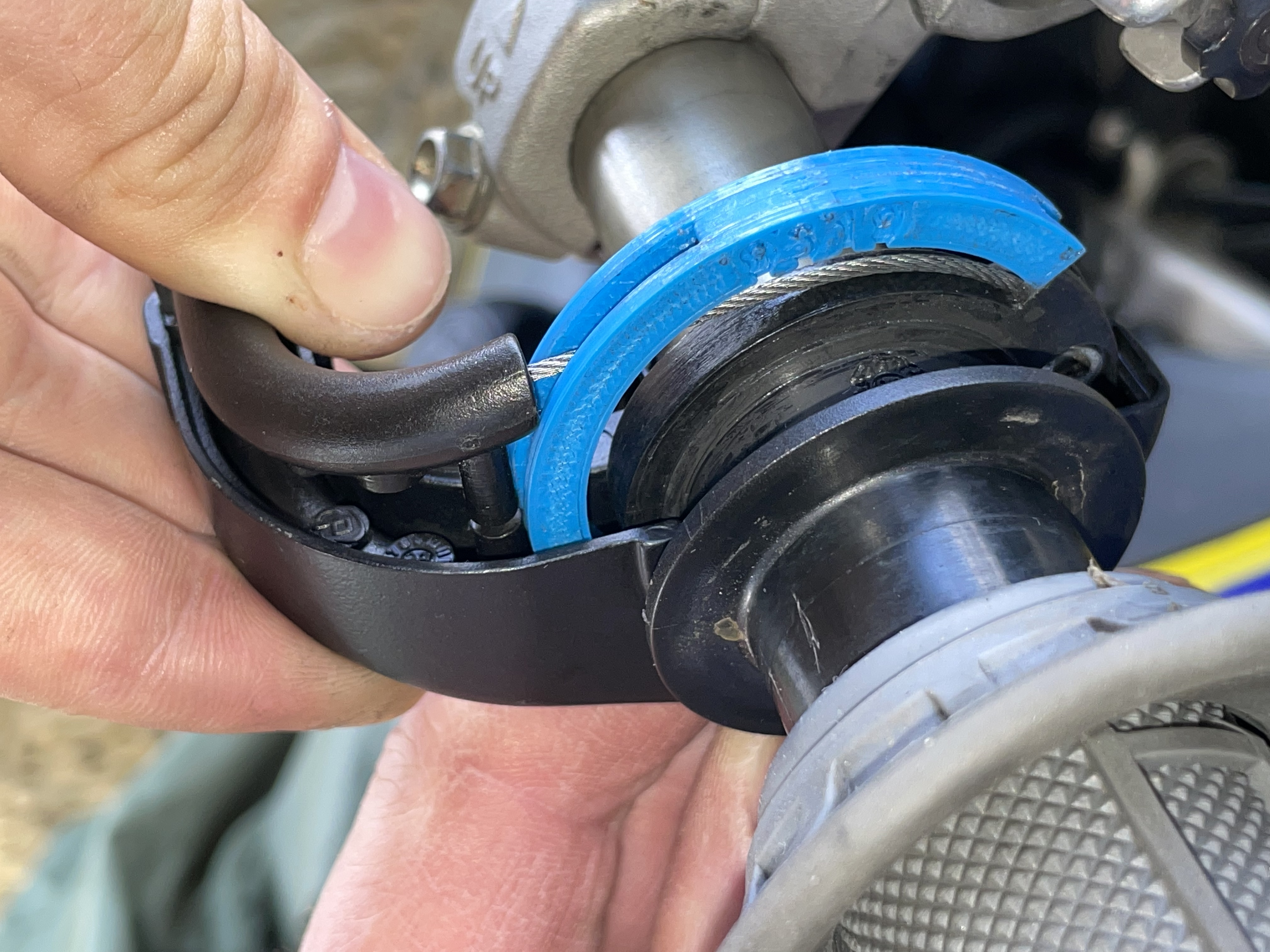

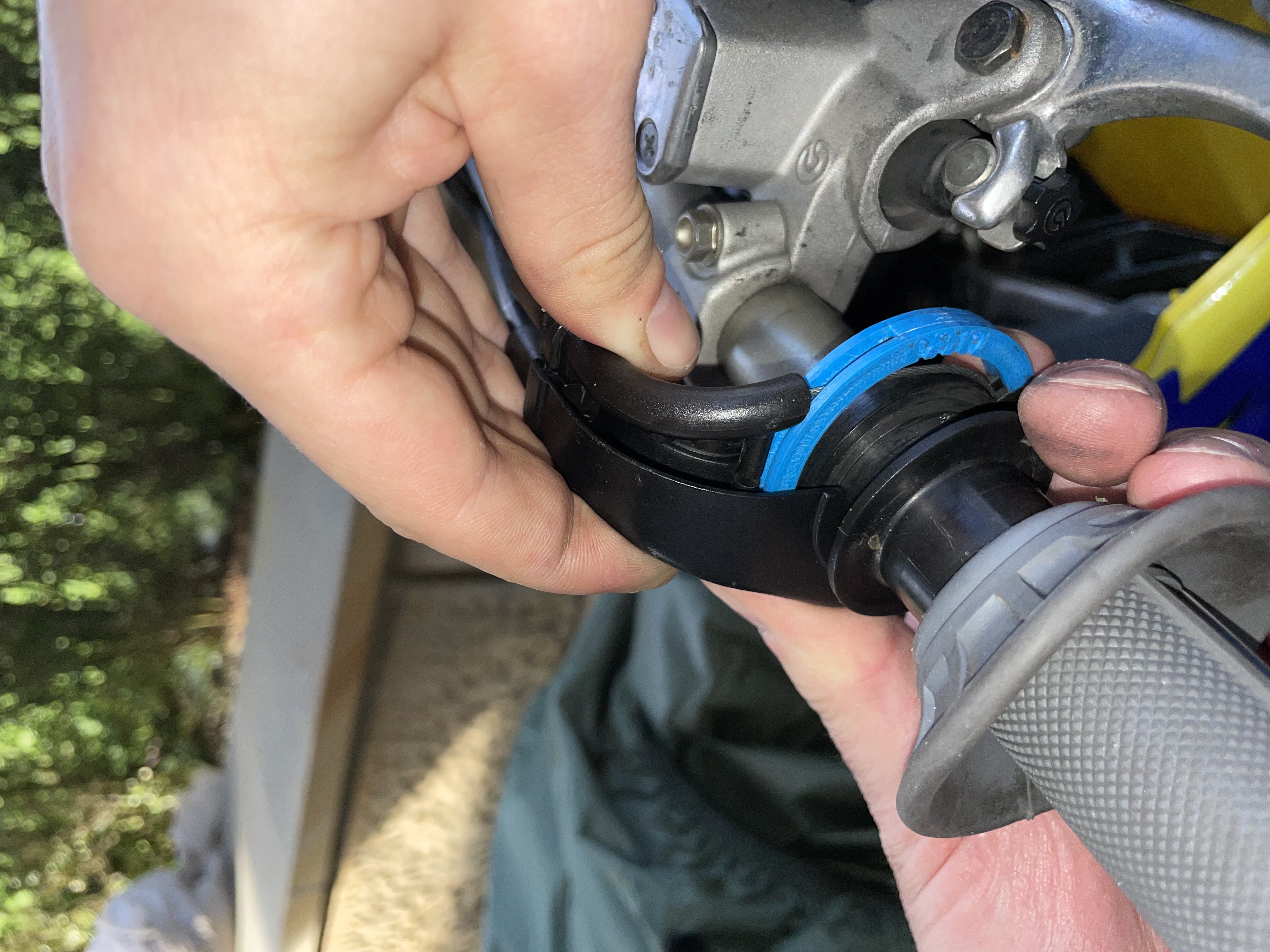

will meine TE 570 drosseln und 3ppp bietet da ja genau das an. Mein Problem ist nun, dass die 2 Drosseln für die 570 anbieten, einmal für einzel Gaszug und eine doppel gaszug ( 1=dellorto und 2=mikuni vergaser(?)). Ich habe den Mikuni Vergaser und somit den Doppelgaszug, nur leider passt das Ding nicht in den Gaszug rein wenn ich sie auf den Anschlag innen lege, die Drossel steht sogar etwas ab weil sie schon so spannt. Da es eine Import Maschine ist, denke ich es ist vielleicht irgendwas anders oder irgendwer hat davor mal dran rum gebaut. Ich hinterlege mal Bilder vom Gaszug gehäuse wo die drossel anschlägt (und bei mir dann zu lange ist), vielleicht könnt ihr mir sagen ob das der originale ist oder ob der anders ist und es deswegen nicht passt.

So wie Du es aufm Bild zeigst, sollte es eigentlich passen...

Hab schon bei denen angerufen und die meinten ich hätte eine zu kurzen gasweg und dass es daran liegt. Vielleicht habe ich einen anderen gaszug als den Originalen(?). Meiner geht nur so ca ein viertel, sogar vielleicht ein bisschen weniger, ist das normal?
