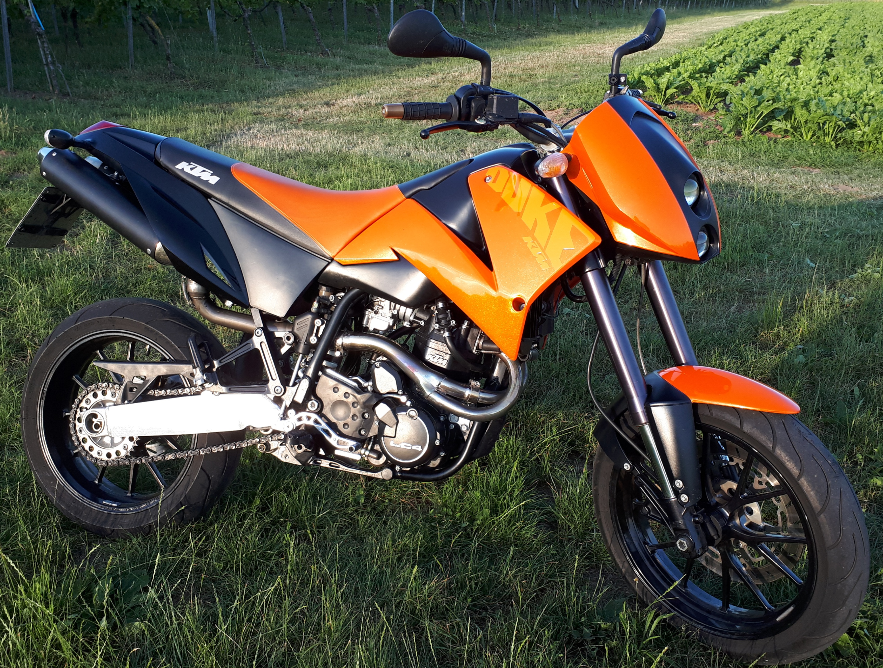

Ich hatte fast die gleiche DUKE. Nur als Last Edition und mit Frauenschuh Umbau :-) Warst immer der Bastel Wastel und ewig Angst vor teuren Schäden. Ersatzteile gab es auch immer weniger usw....
Habe sie dann komplett mit neuer Motorrevision, Doppelauspuffanlage von SR Racing, Fahrwerksservice Neu und und und, in eigentlich sehr sehr gutem Zustand für 3750 verschleudert. Lieber ein Ende mit Schrecken......
Dekorsatz ist bei mir auch einer draufgekommen. Mal schauen ob ich das mit den Fotos hier einstellen hinbekomme :-)
