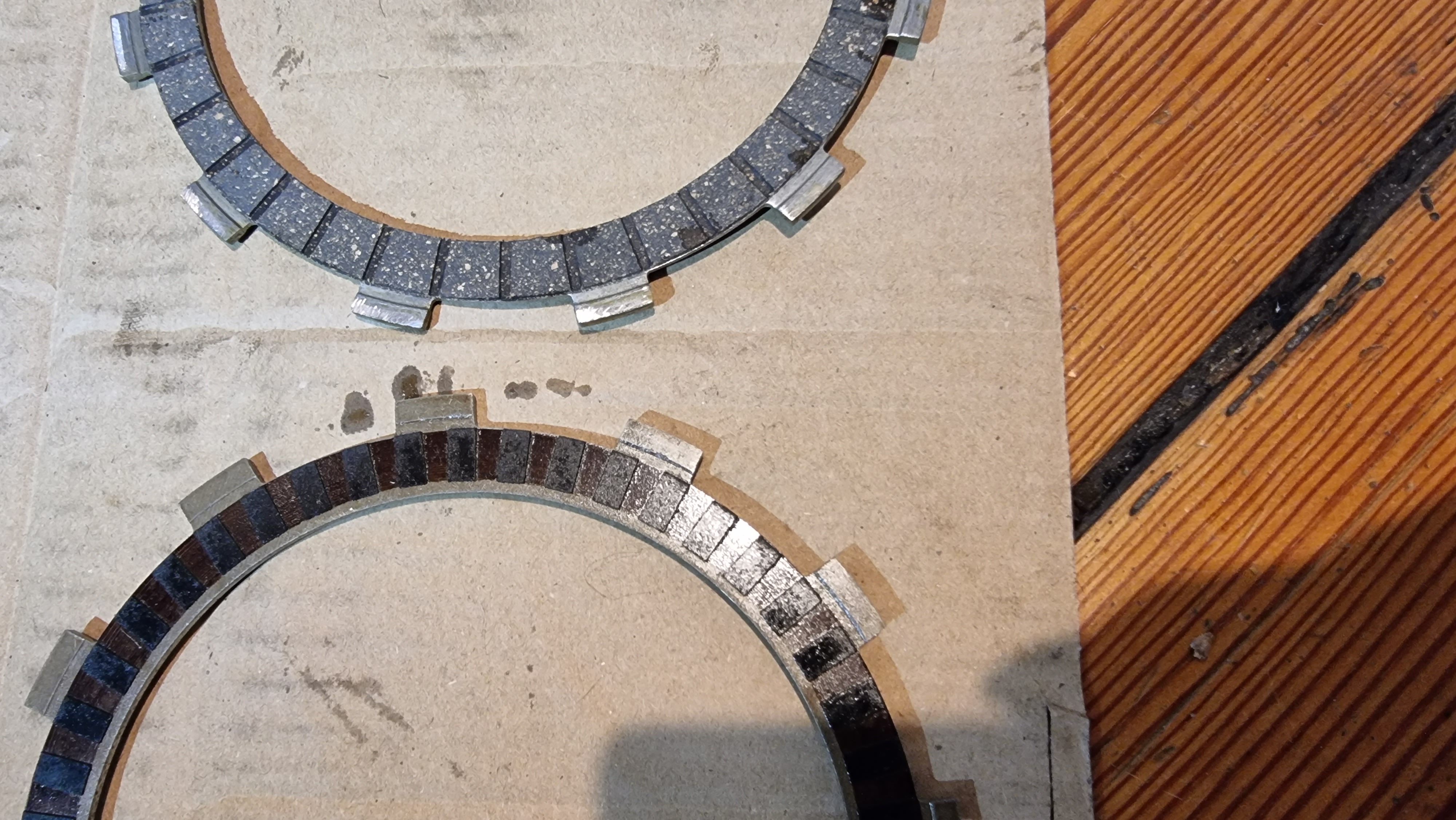

ich habe mir jetzt Kupplungsbeläge für meine 701 bestellt. Beim Ausbau habe ich festgestellt, das die Beläge komplett anders aussehen. Also nicht die Scheiben etc. sondern die Belege selbst.
Links gerade ausgebaut, die Originalen, und rechts sind die neuen, die ich gerade einbauen wollte. Was sagt ihr dazu, ist das normal?

sehen normal aus.die neuen sind aus dem zubehöhr ? meinst du das die orginalen fertig sind ? mal gemessen ?

Re: Kupplungsbeläge sehen untewrschiedlich aus.
Beitrag von Etze »
Solange alle Maße passen, sollte alles in Butter sein.
Zubehörbeläge haben je nach Hersteller (TRW, Lucas, Vesrah, ...) unterschiedliche Reibbeläge und "Belagmuster".

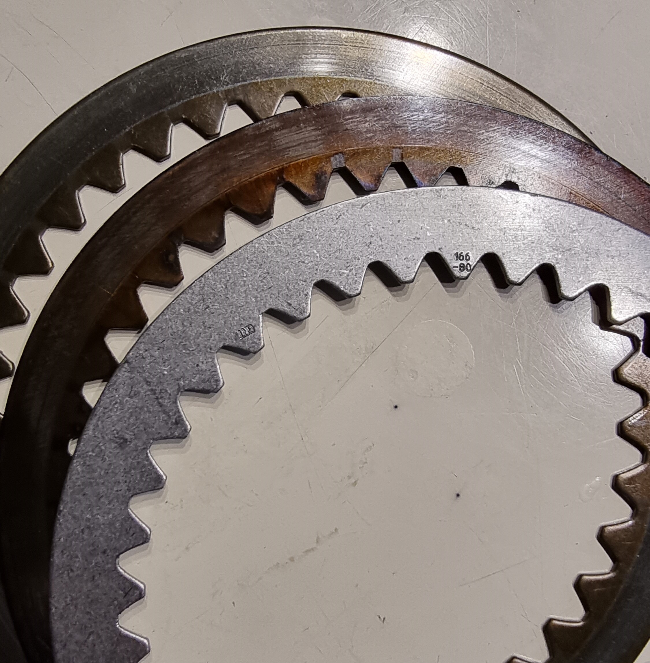

Die Stahlscheiben sehen alle schlecht aus. Sie sind nicht wirklich blau aber irgendwie angelaufen, jedenfalls nicht blank. Ist das so ab Werklieferung? Auch die erste, die nitrierte sieht nicht besser aus. Hat eine Riefe und habe ich, wie empfohlen andersrum wieder verwendet. Eine Stahlscheibe blieb also übrig. Hab ein Foto dazu gestellt. Die neue Scheibe liegt oben :-) Die in der Mitte ist bestimmt angelaufen, aber richtig blau ist die auch nicht. Den Belag sieht man aber an der unteren Scheibe deutlich. Die waren dann also nicht wirklich blank, als die eingebaut wurden. Wie dem auch sei, ich habe die Stahlscheiben bis auf die erste alle getauscht. Allerdings funktioniert die Kupplung jetzt auch nicht besser als vorher. Eher schlechter :cry: Sie trennt im Stand schlechter, die Maschine drückt dann leicht nach vorne, die Schaltung ist im Stand sehr hakelig und sie rutscht immer noch durch. Mist.

Doc Holiday
Beiträge: 63
Registriert: 29.05.17 - 20:46
Motorrad: 701
Beitrag von Doc Holiday »
also wenn man beläge oder stahlscheiben wechselt dann brauch das seine zeit.ich habe bei meiner die lammellen getauscht und es hat ca 400 km gedauert bis alles wieder super geht.also gedult und immer schön im rollenden betrieb hoch oder runter schalten.warum deine kupplung aber immer noch rutscht kann ich dir nicht sagen.hast du andere hebel drann ? wenn ja dann schau mal ob genügend spiel vorhanden ist !
