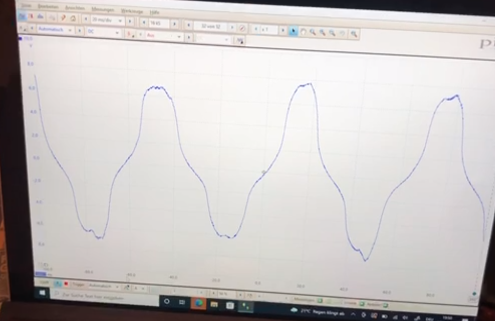

Ich habe folgendes per Oszi gemessen .... (leider schlechte Bilder, aber bekomme die Software partout "auf die schnelle" nicht zum Aufzeichnen)
zwischen Weiß-Grün ergeben sich +/- 0,5 Volt Spikes
zwischen Rot-Schwarz ergeben sich +/- 7 Volt sagen wir mal Sinus
2022-04-27 20_00_40-iCloud Fotos - Vivaldi.png (414.65 KiB) 6278 mal betrachtet
2022-04-27 20_01_14-iCloud Fotos - Vivaldi.png (510.6 KiB) 6278 mal betrachtet
vectrex
Beiträge: 21
Registriert: 14.08.17 - 08:57
Re: TEE 610 1998 Zündungsproblem / Schaltplansuche
Beitrag von vectrex »
Sind diese Signale so ok ???
Welche spannungen sollte ich erwarten ??
Rot / schwarz ist Spannungsversorgung CDI ??
Am Ausgang der Cdi zur Zündspule gibts nur Signalwirrwarr im bereich von 100mV

Sieht recht gleichmäßig aus. Würd mal ausgehen, dass das passt.

die Signale die ich vom Pickup bekomme ... ist die Größe ok ?
