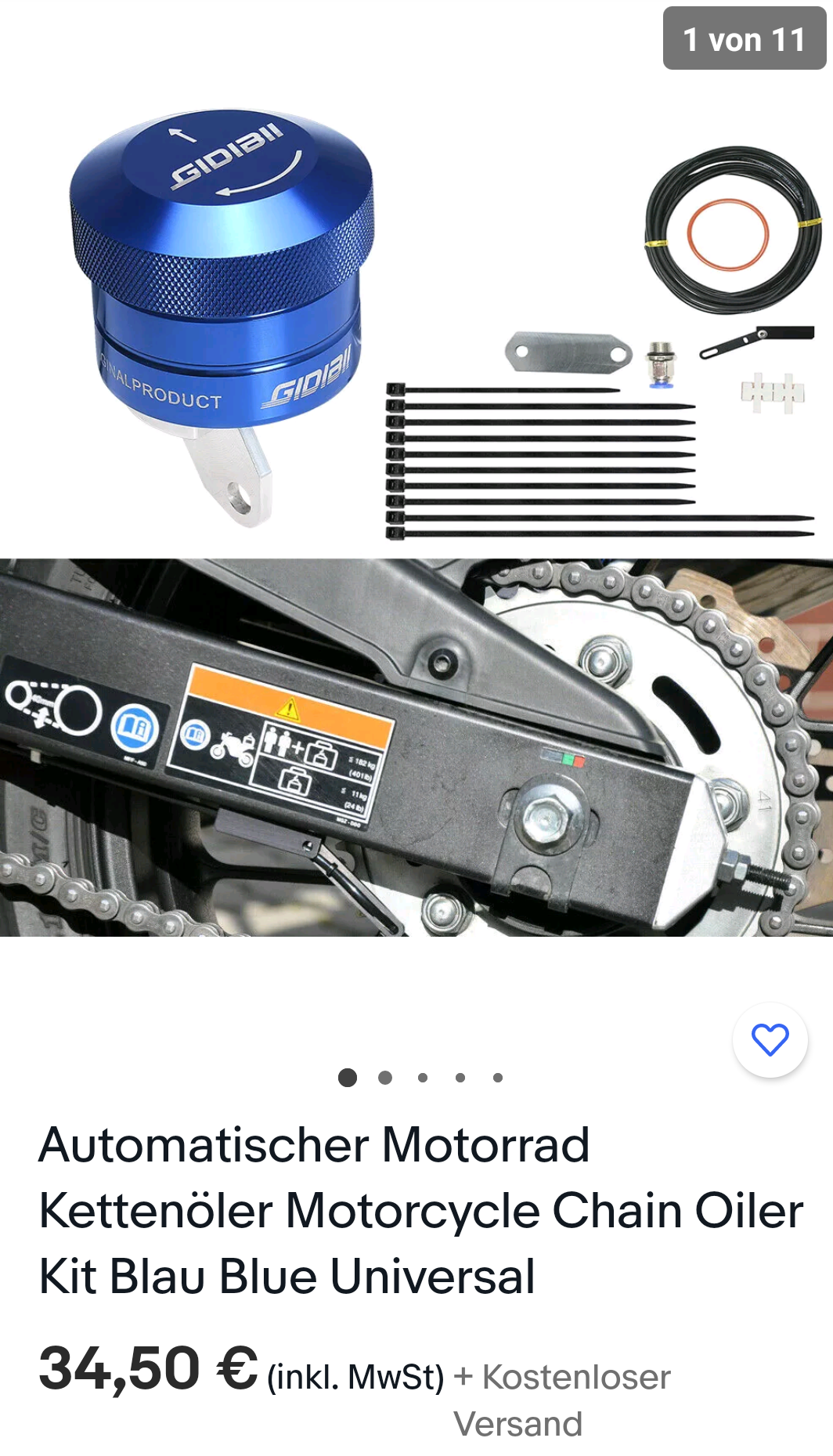

Ich habe mich mal an einem Lenkungsdämpfer und einer Kettenölung versucht. Hat jemand eins der Themen schon mal probiert. Beide sind relativ günstig gewesen, der Tatsache geschuldet das es Tests sein sollten.

Hallo JensEE,
hat sich der Kettenöler bewährt? 32,59 € ist echt keine Geld. :roll:
Wenn es denn nicht rausgeworfen ist.
Torsten

von JensEE
Der Kettenöler hat sich bewährt. Nur mein Montage Ort ist nicht der Beste. Ich habe habe ihn aus optischen Gründen am Kühler montiert, dadurch wird er natürlich warm und ölt etwas unterschiedlich jenach Temperatur.

von cuto8
Was ist das für ein Kettenöler? Gibt es einen Link?
Re: Lenkungsdämpfer und automatischer Kettenöler
Verfasst: 10.02.22 - 14:55
von JensEE
Ebay

von 701Rally
Du musst deine Düse hinten noch auf das kettenblatt bringen. Dann ist die Wirkung auch besser.

von JensEE
Ok dank für den Tipp ich probiere es mal weiter hinten fest zu machen

von 701Rally
Dann kommt auch das Öl besser in die Kette. Schau mal im Netz bei den Namenhaften Herstellern. Die zeigen dir die richtige Position. Ich hab gerade leider kein Bild zur Hand.
