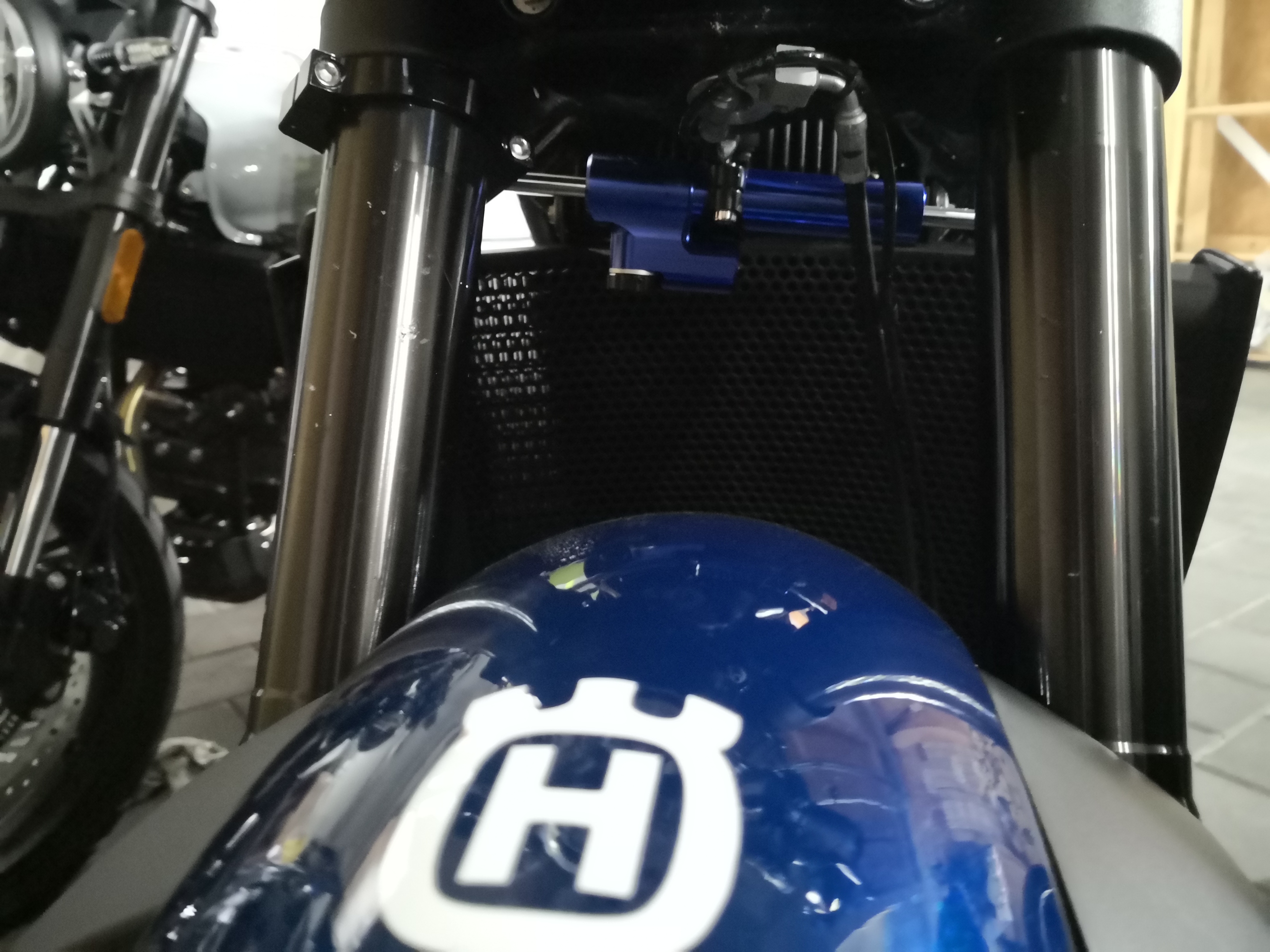

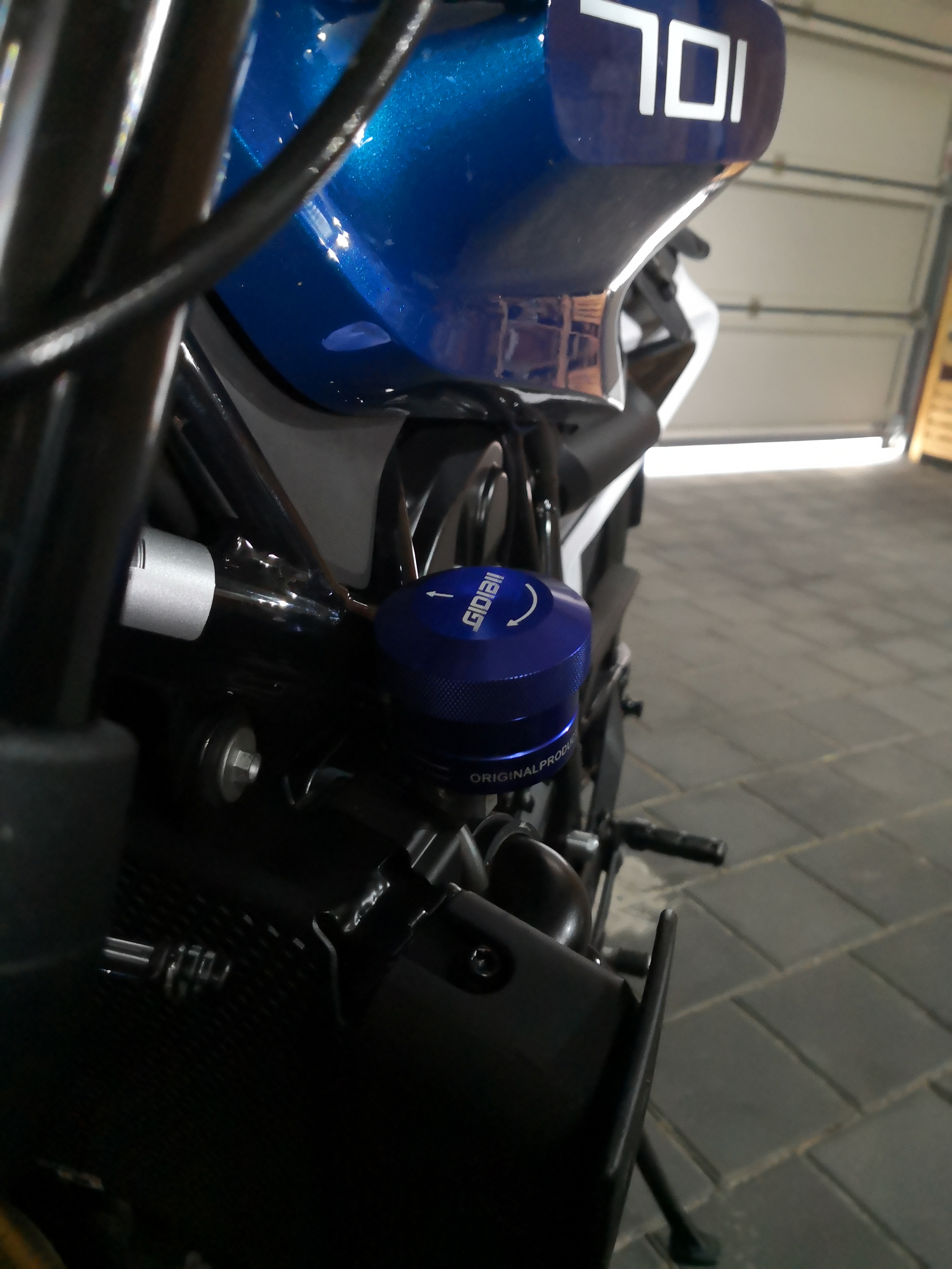

Hallo in die Runde,
Ich habe mich mal an einem Lenkungsdämpfer und einer Kettenölung versucht. Hat jemand eins der Themen schon mal probiert. Beide sind relativ günstig gewesen, der Tatsache geschuldet das es Tests sein sollten.

Hallo JensEE,
hat sich der Kettenöler bewährt? 32,59 € ist echt keine Geld. :roll:

Der Kettenöler hat sich bewährt. Nur mein Montage Ort ist nicht der Beste. Ich habe habe ihn aus optischen Gründen am Kühler montiert, dadurch wird er natürlich warm und ölt etwas unterschiedlich jenach Temperatur.

gibt es schon Erfahrungen wie sich der Lenkungsdämpfer im Fahrbetrieb so darstellt?
JensEE
Beiträge: 22
Registriert: 03.05.21 - 08:11
Motorrad: vitpilen 701
Re: Lenkungsdämpfer und automatischer Kettenöler
Beitrag von JensEE »
Der Lenkungsdämpfer funktioniert gut, ich habe ne Weile gebraucht bis ich die richtige Einstellung gefunden habe. Der Anbau war einwenig knifflig weil es ein universal Teil war. Ich habe ihn hauptsächlich verbaut das der lenker nicht schlägt wenn die Front leicht wird und das der Lenker ruhig bleibt unebener Fahrbahn. Ein aufschwingen bei schneller Fahrweise hatte ich vorher noch nicht festgestellt. Fazit lohnt sich auf jeden Fall und die Kosten werden überschaubar mit 50 €

Was ist das für ein Kettenöler? Gibt es einen Link?

Ebay

Du musst deine Düse hinten noch auf das kettenblatt bringen. Dann ist die Wirkung auch besser.

Ok dank für den Tipp ich probiere es mal weiter hinten fest zu machen

Dann kommt auch das Öl besser in die Kette. Schau mal im Netz bei den Namenhaften Herstellern. Die zeigen dir die richtige Position. Ich hab gerade leider kein Bild zur Hand.
