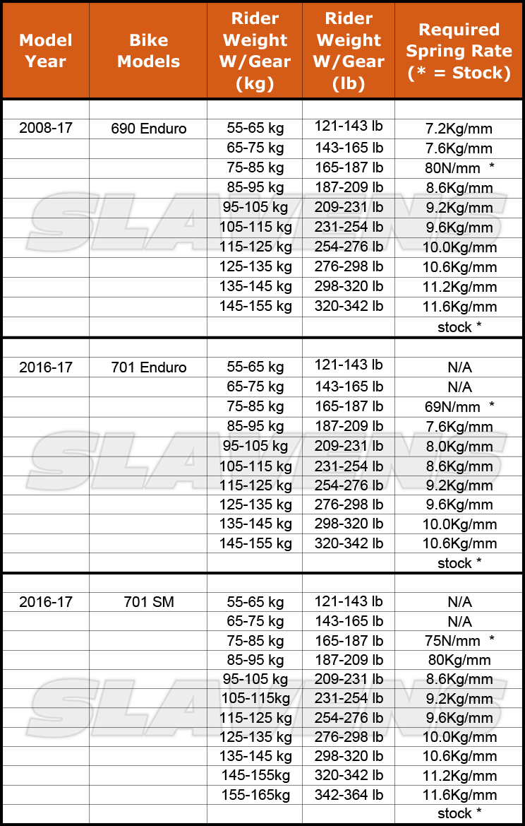

Möchte mir grad einen Preloadadjuster und eine passende Feder für meine LR bestellen.
Jedoch finde ich keine Angaben welche Federrate für welches Gewicht benötigt wird.
Ich wiege inkl. Klamotten ca. 90kg.
Dann kommen auf Reise nochmal ca. 5-10 Gepäck dazu.
Somit sollte doch eine 90-100kg Feder in Ordnung sein. Wieviel N/mm benötige ich!?

WTF? Der Tabelle entnehme ich, dass die Serie sogar noch relativ weich sein "soll". Mir persönlich ist das in der Enduro schon zu hart.

Lt. Handbuch ist eine 72N/mm Feder verbaut.

Du hast doch ne LR, da ist definitiv ne 72er Feder drin.
In deinem Fall würde ich ne 80er nehmen. Die Auswahl bei 225mm-Federn ist leider nicht so groß.
