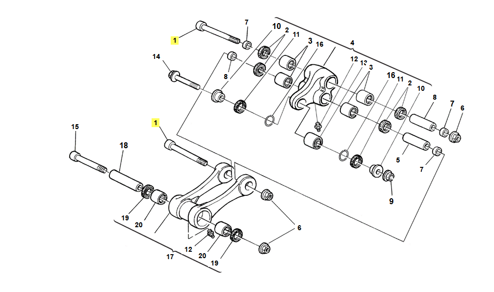

Ich hatte auf dem Bild abgebildete Nr. 17 bestellt, das ist genau die selbe die Momanten drin ist. kein Unterschied.
Glaubt ihr es könnte auch die 4 sein? ... Kann ich mir nicht vorstellen, aber man weiß ja nie.

normal werden andere Umlenkknochen eingebaut um die Höhe vom Heck zu ändern, also die 17

Die 17 ist es leider nicht, die habe ich bereits neu bestellt. Genau gleich lang wie die im tiefen motorrad verbaute :/

Dann kann es eigentlich nur noch das Federbein sein. Zubehör Umlenkhebel habe ich für dieses Modell noch nirgendwo entdecken können.
Mach doch einfach mal ein paar Fotos vom Federbein, der Umlenkung und dem ganzen Glumpatsch. Vielleicht kann man dann eher was dazu sagen.
