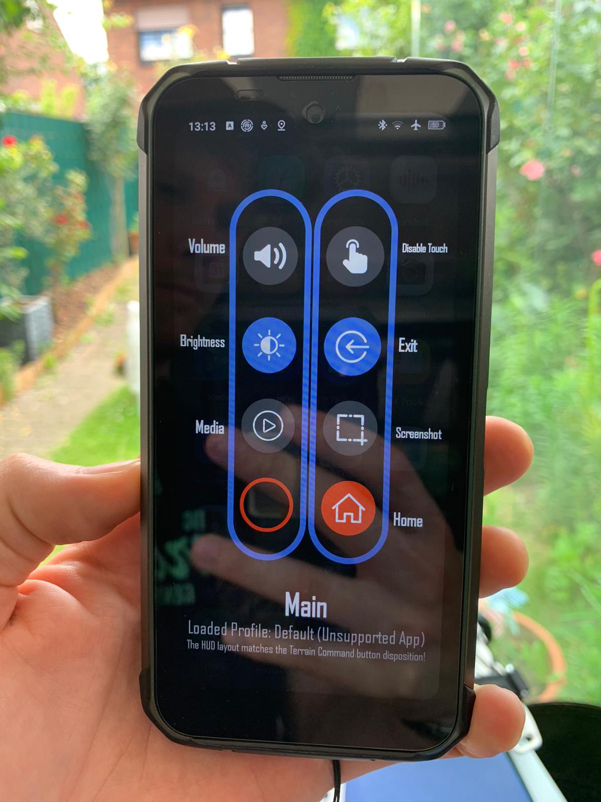

Über einen Druck auf einen der Knöpfe lässt sich ein HUD aufrufen von dem man folgende Dinge aus steuern kann: Displayhelligkeit erhöhen/verringern, Lautstärke erhöhen verringern, Medien auswählen (zum Beispiel Musik), Screenshots machen, Apps schließen und die Option die Touch Funktion des Displays zu sperren damit man bei Regenfahrten keine Fehlbdienung durch Regentropfen auf dem Touch Screen erhält. Das HUD legt sich einfach über den bereits geöffneten Bildschirm und ist mit den 8 Buttons in der auf dem HUD angezeigten Reihenfolge zu steuern.

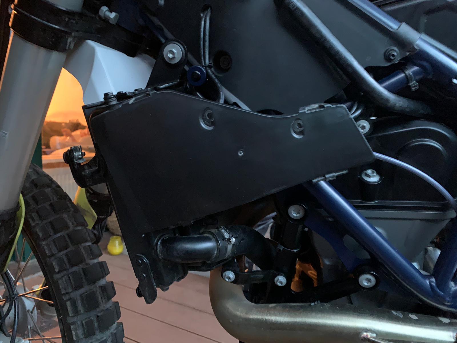

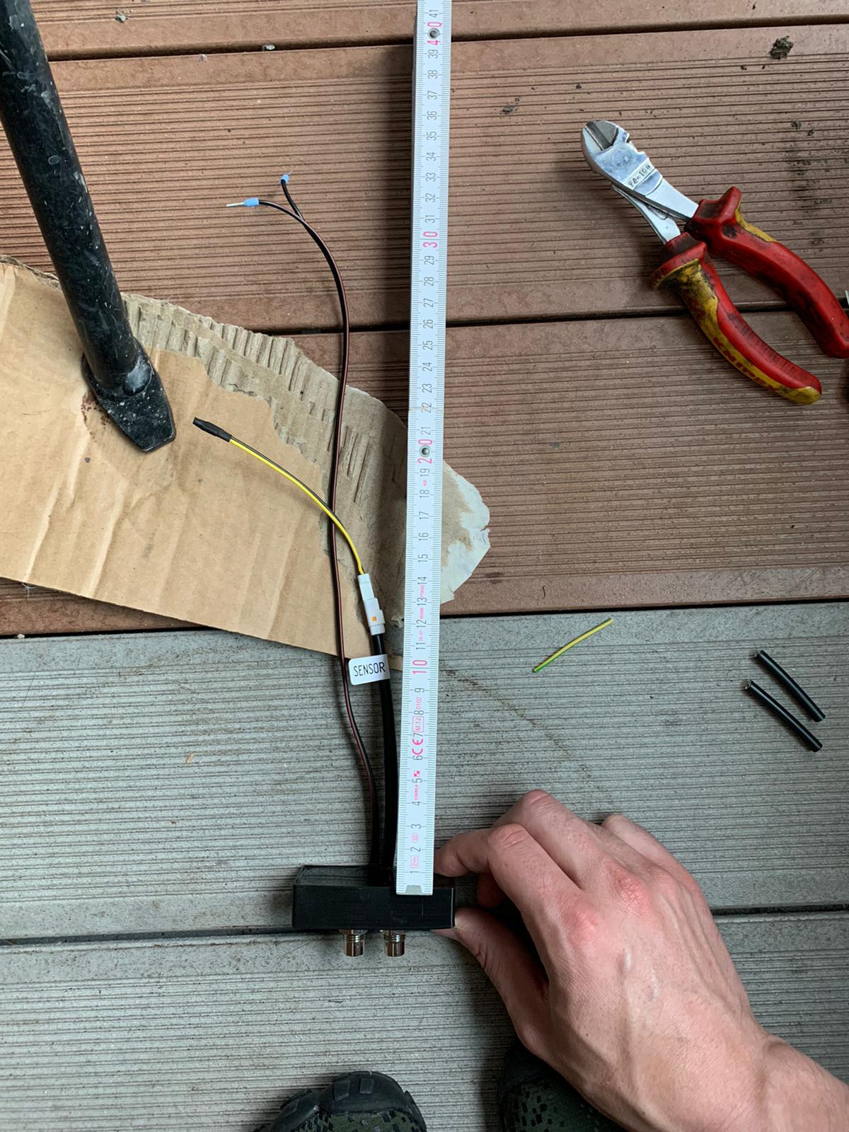

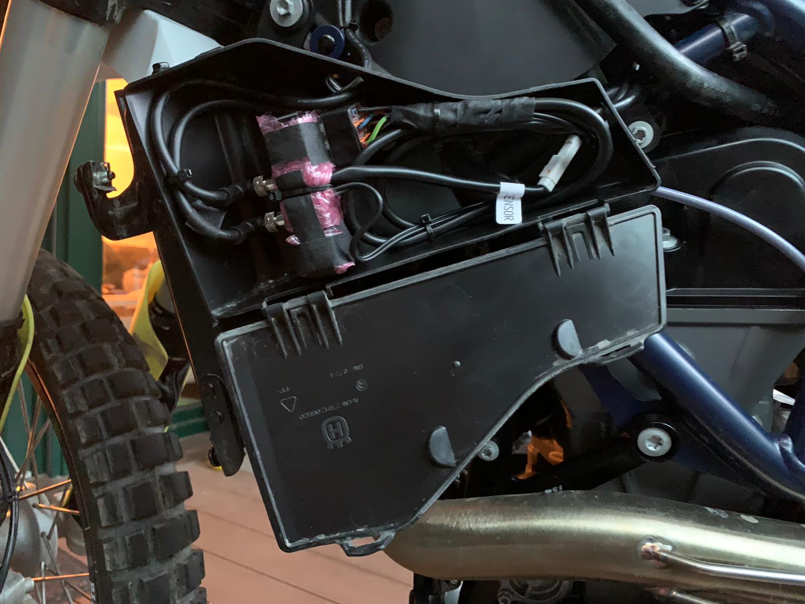

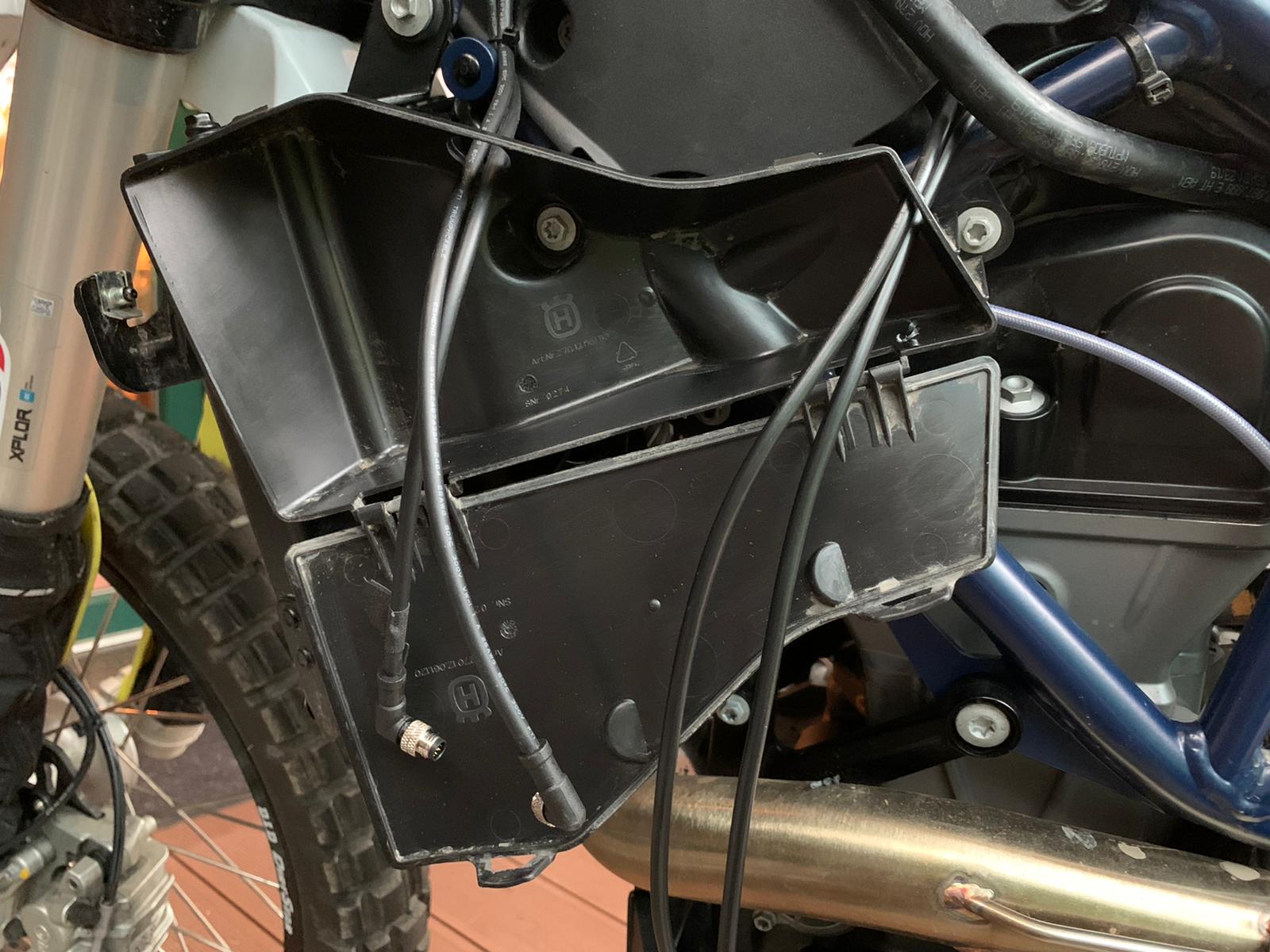

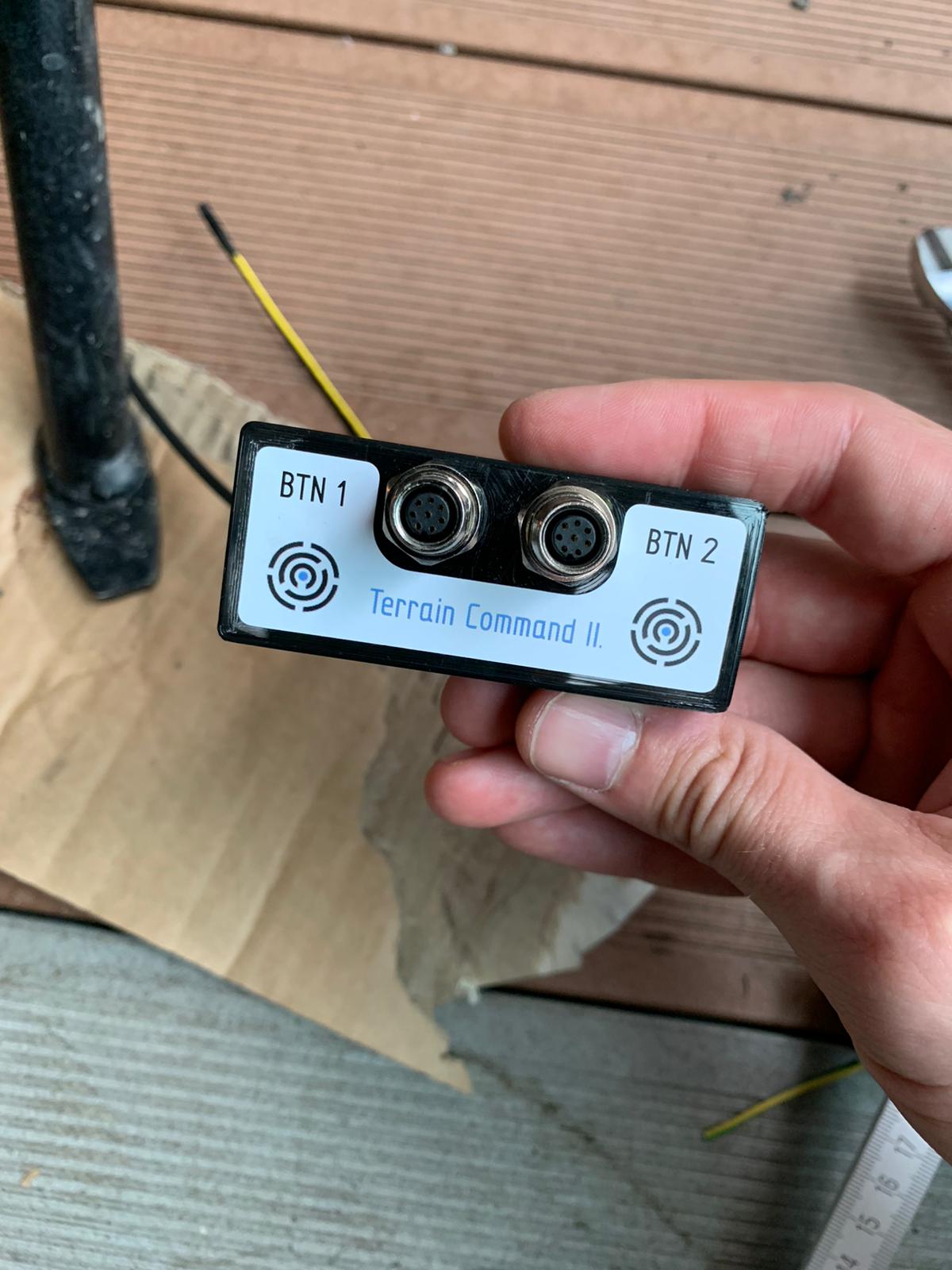

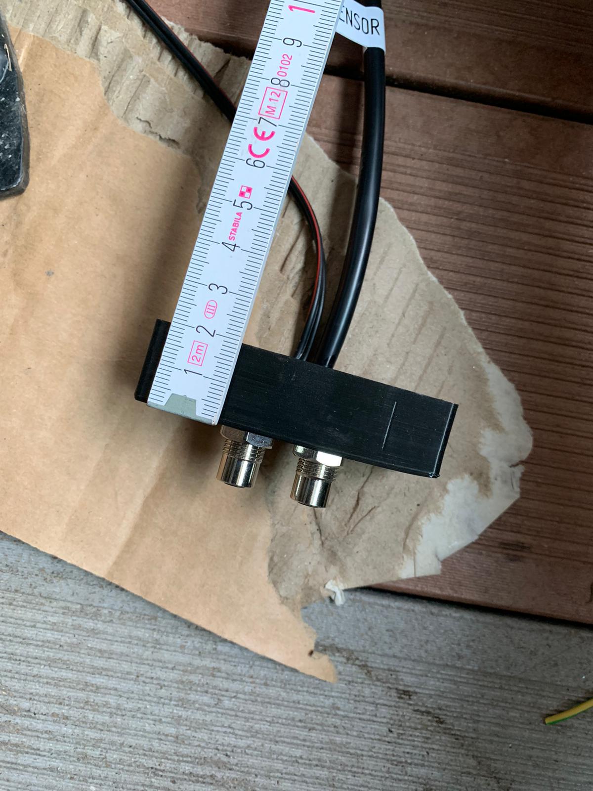

Elektronikeinheit: Die Elektronikeinheit des Terrain Command 2 besteht aus einem 70x20x20mm großen Gehäuse aus einem 3D Drucker. Die Platine ist von hinten im Gehäuse eingesetzt und komplett mit Harz vergossen. An der Vorderseite befinden sich die beiden Buchsen an denen die Stecker der beiden Controller eingeschraubt werden. Hinten aus dem Harz werden 2 Leitungen ausgeführt, einmal die 12VDC Spannungsversorgung und einmal die optionale Aufnahme des vorderen Radsensors. Man kann den Radsensor verbinden damit bei Rallys nicht auf die GPS Satelliten zur Bestimmung der zurückgelegten Wegstrecke zurückgegriffen wird (da die GPS Bestimmung an manchen Örtlichkeiten nur unzureichend sein mag und somit die Strecke verfälscht). Ich habe den Radsensor noch nicht angeschlossen, das werde ich demnächst aber tun. Den Radumfang etc. kann man anschließend in der Carpe Iter App angeben und anschließend dem Drive Mode Dashboard sagen das es den Radsensor anstelle GPS nutzen soll. Die beiden Kabel sind in etwa 30cm kurz, man muss somit einen Platz nah der Batterie suchen oder ggf. einen Verteiler am Motorrad verbauen. Die Elektronikeinheit soll laut Jan (dem Entwickler) mit dem ich geschrieben habe komplett resistent gegen Vibrationen oder Feuchtigkeit sein womit nahezu jede Örtlichkeit am Motorrad genutzt werden kann. Nur große Abhitze des Motors, Krümmers oder Auspuff sollte gemieden werden. Laut Jan zieht die Elektronikeinheit nur wenige mA, ich habe jedoch einen Schalter eingebaut um die Elektrinikeinheit je nach Bedarf einschalten zu können, dies ist aber jedem selbst überlassen.

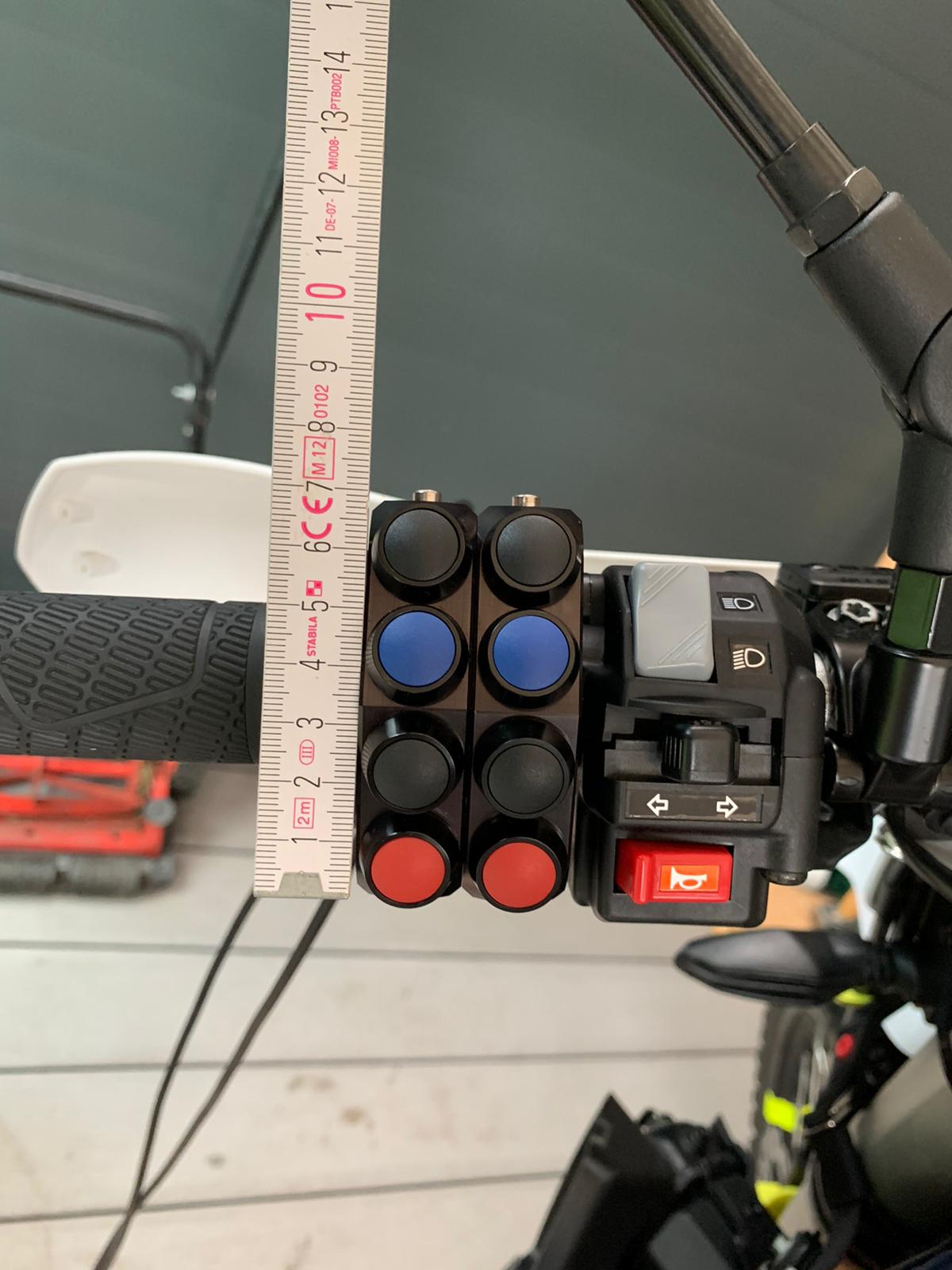

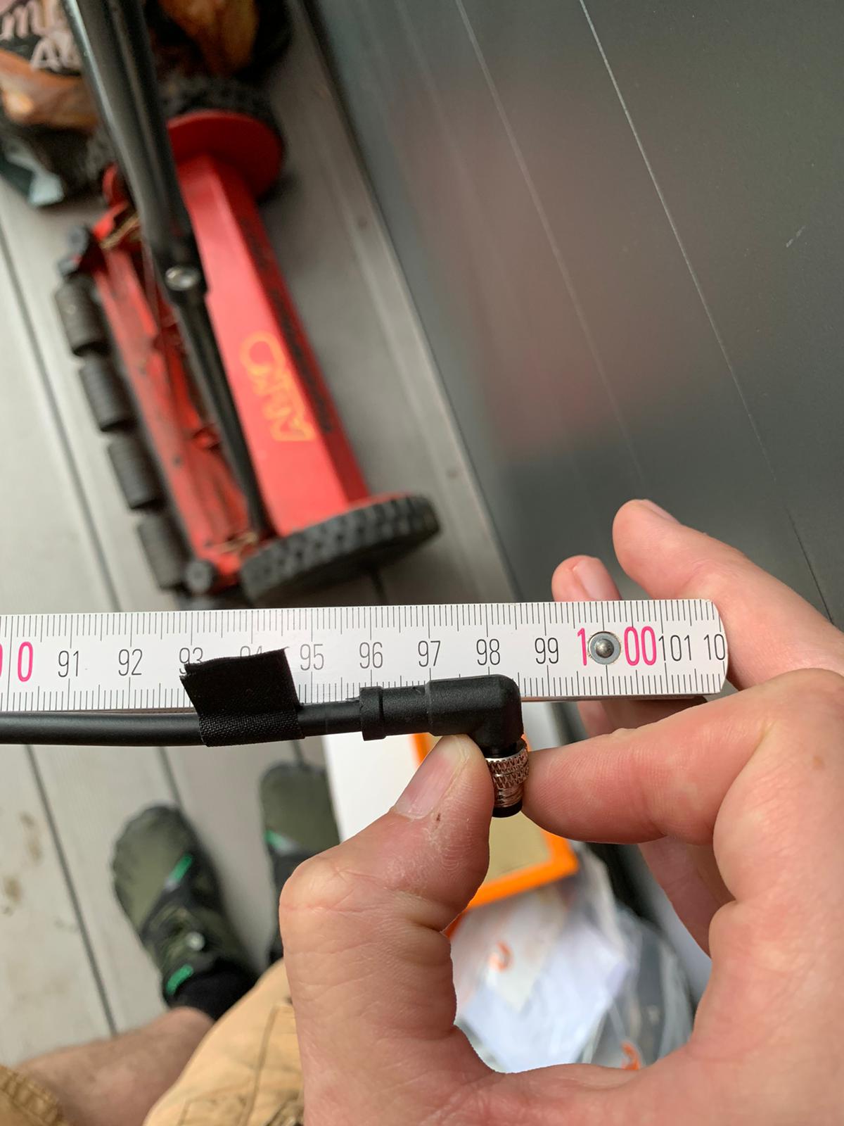

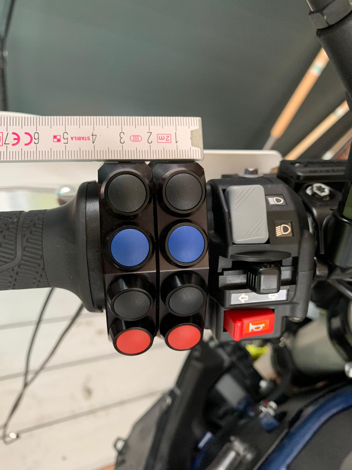

Controller: Die beiden Controller bestehen jeweils aus einem 20x70x?mm großem Metallgehäuse. Die Haptik und Qualitätsanmutung ist durchweg spitze. Die Kabel treten jeweils oberhalb aud dem Gehäuse aus und sind ca. 98cm lang. Am Ende befindet sich der Winkelstecker der an der Elektronikeinheit aufgesteckt wird. Die Kennzeichnung BTN 1 und BTN 2 stehen für Button 1 und Button 2, die linke Schaltereinheit muss auf BTN 1 die rechte Schaltereinheit auf BTN 2 angeschlossen werden damit die logische Zuordnung der Knöpfe stimmt. Ich musste meinen Kupplungshebel ordentlich nach rechts verschieben um die Schalter installieren zu können da insgesamt 40mm Platz benötigt wurde.

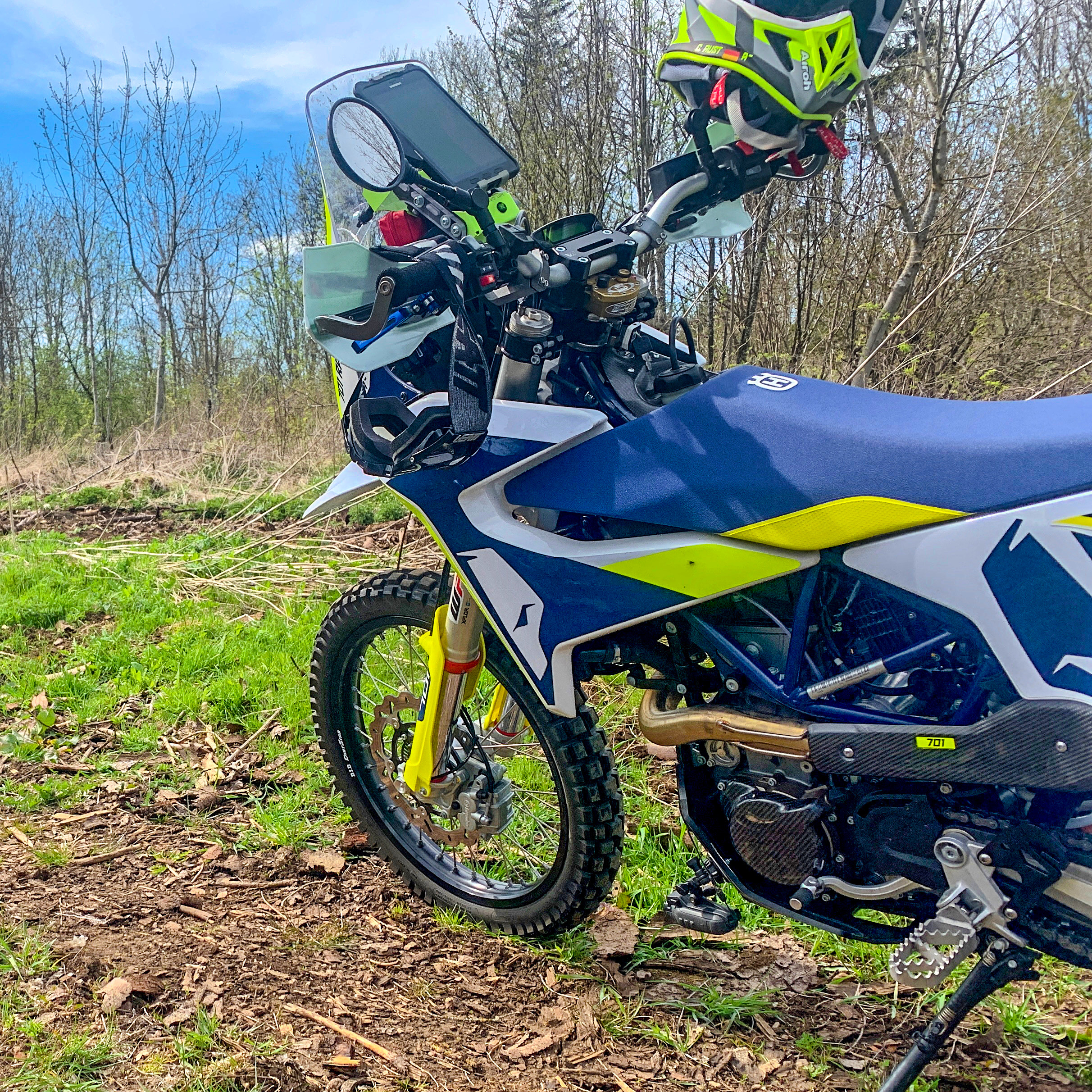

Allgemein: Die Verkabelung muss motorradspezifisch vorgenommen werden, bei der 701 habe ich mich dafür entschieden die Elektrinikeinheit und Verkabelung innerhalb des Werkzeugfachs hinter der linken Seitenverkleidung vorzunehmen, damit hat das Werkzeugfach an meinem Moped endlich eine Daseinsberechtigung. Ein paar Meter Kabel aus dem Baumarkt, Wago Klemmen, Gewebeband, Aderendhülsen und Schrumpfschlauch reichen für die Arbeiten vollkommen aus. Das Werkzeugfach habe ich zusätzlich mehrfach durchbohren müssen um die Kabel einzuführen und ebenfalls um die Elektronikeinheit und Leitungen mit Kabelbindern zu fixieren. Da Das Werkzeugfach keinen IP Schutz hat sind die Bohrungen auch irrelevant.

Hier die Funktionen innerhalb von Navi Apps und das HUD

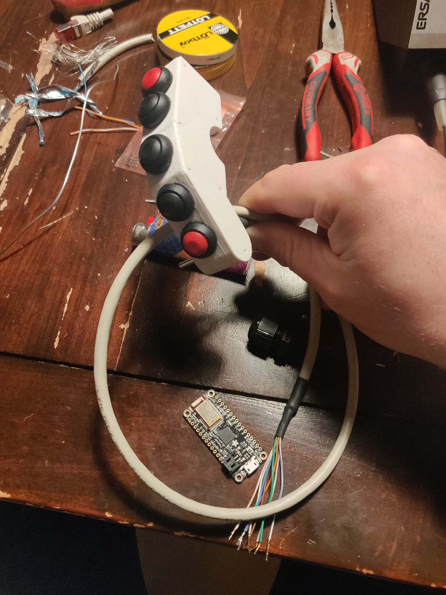

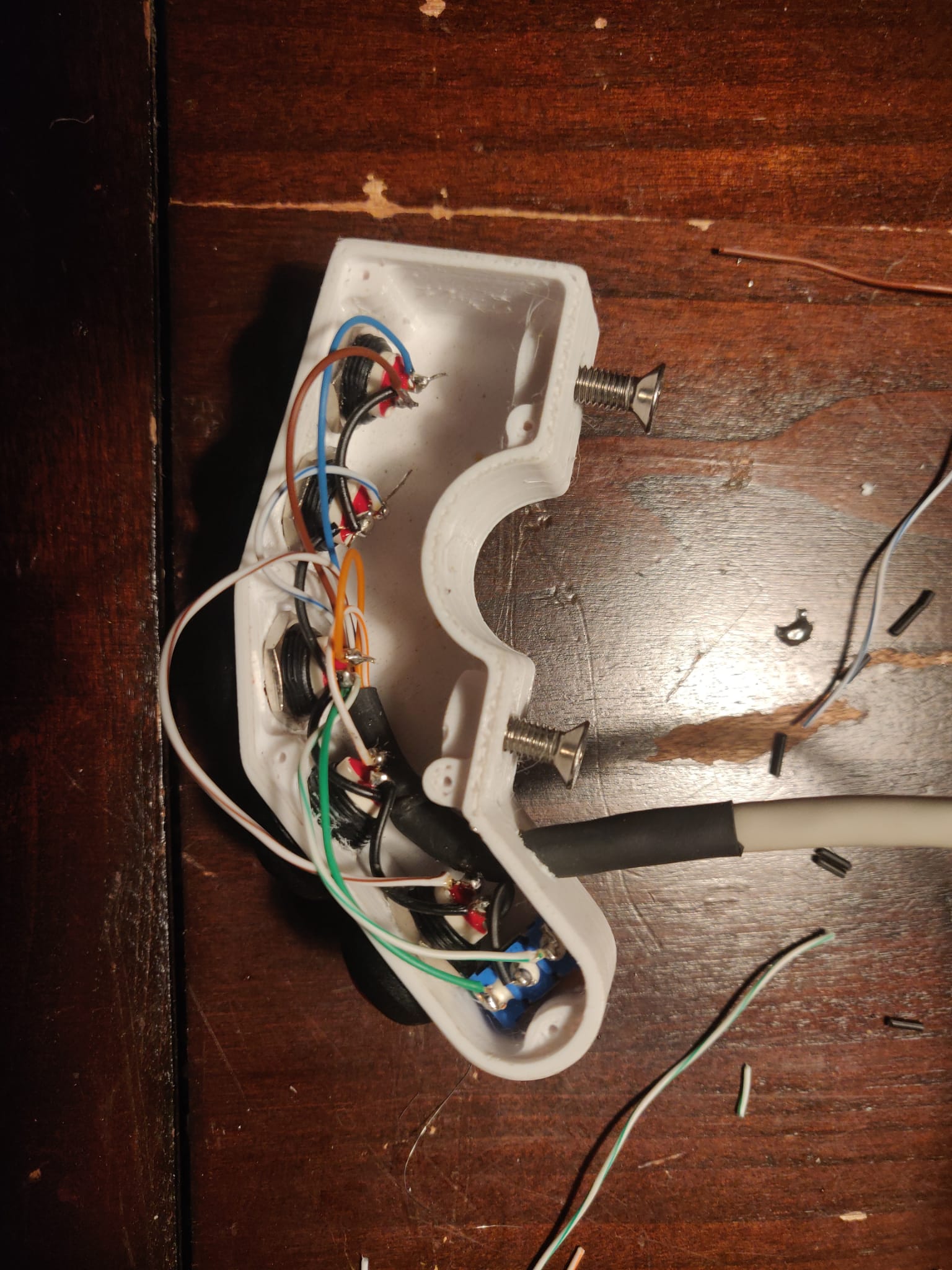

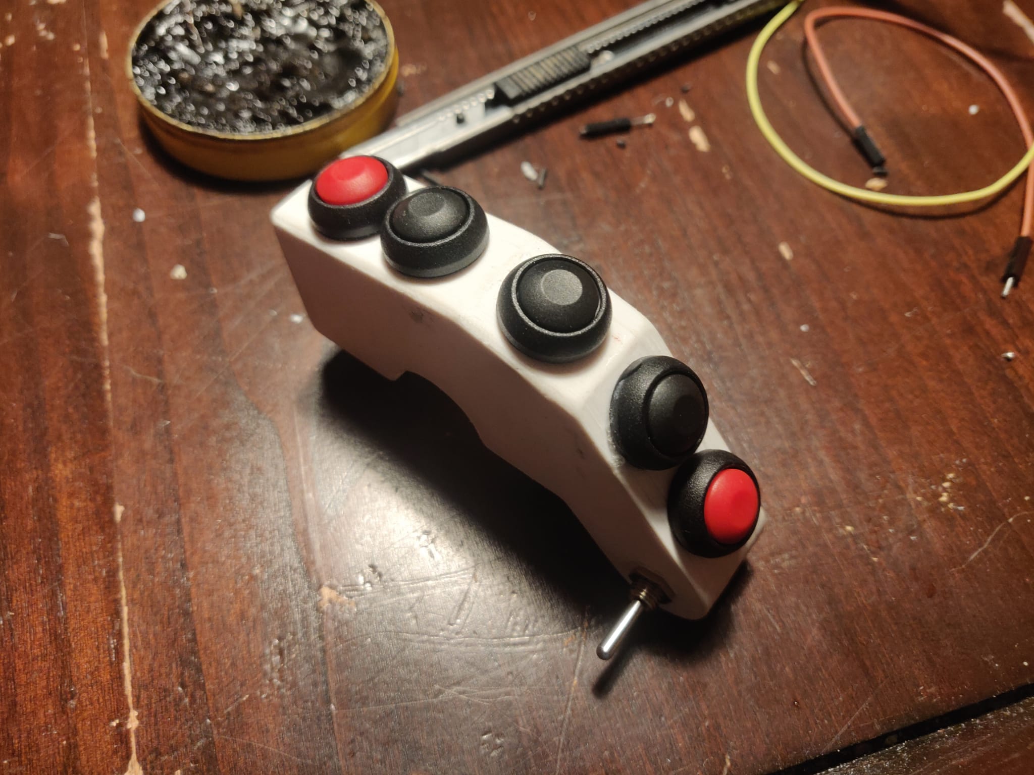

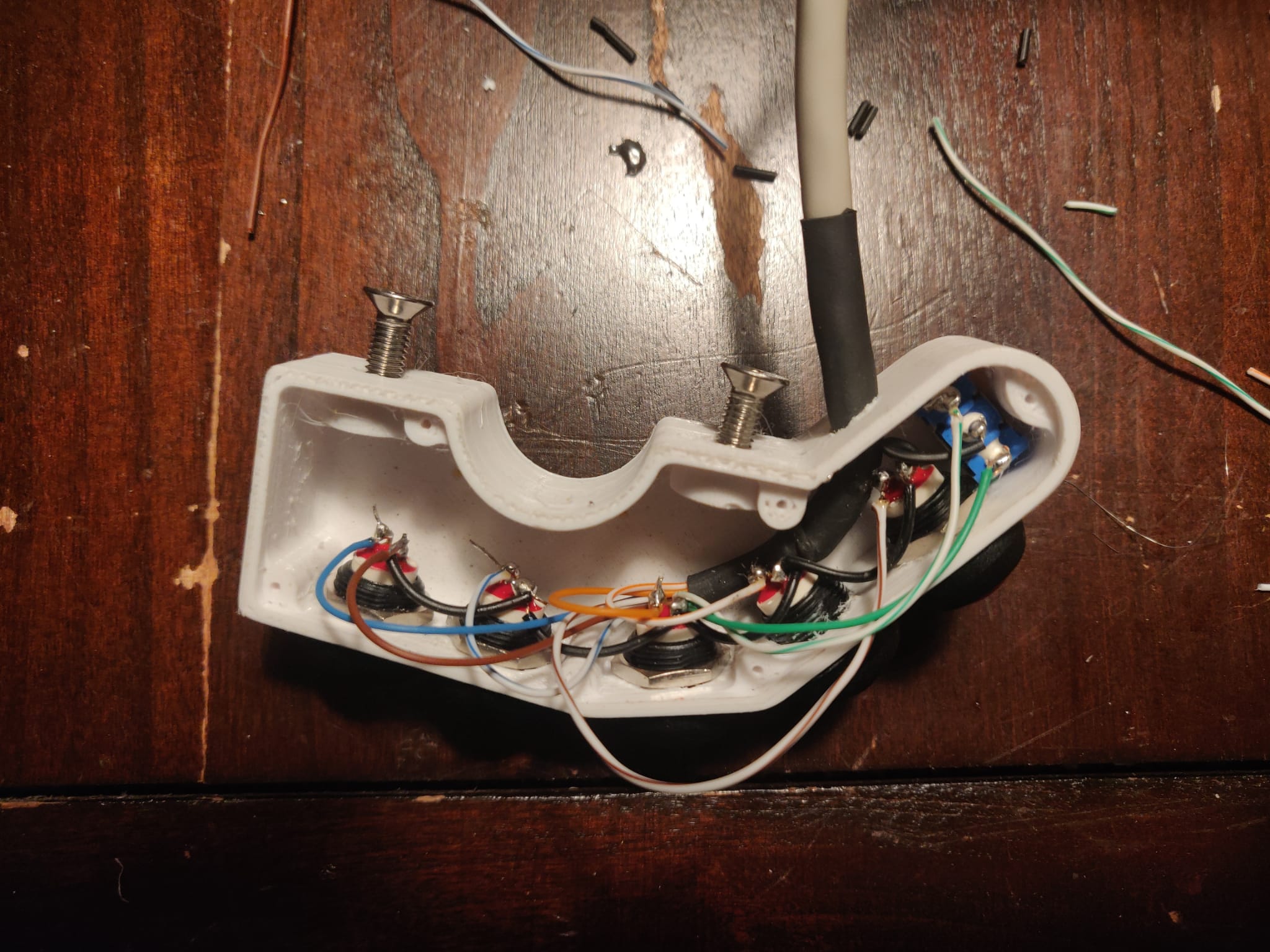

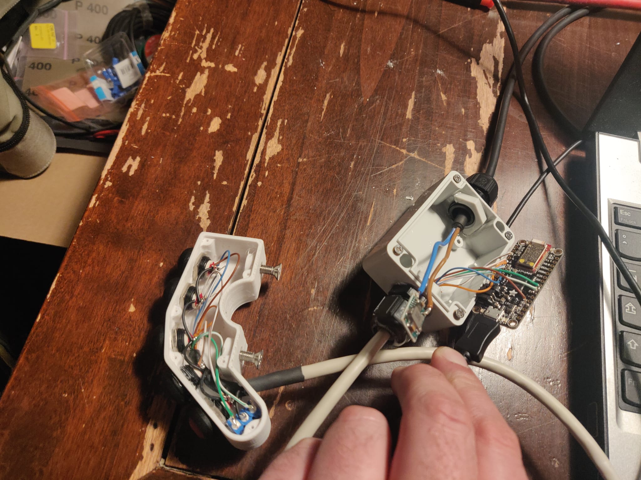

Für alle die ihr Handy gerne während der Fahrt vom Lenker aus (via Bluetooth) steuern wollen (ob für Roadbookfahrten oder Tracks) und der Carpe Iter Terrain Command Gen 2 zu teuer ist gibt es ebenfalls eine Lösung für alle die gerne selber basteln.
Auf dieser Seite gibt es die Möglichkeiten den Controller für sich bauen zu lassen aber auch die Möglichkeit sich alle nötigen Unterlagen und Dateien für den 3D Drucker, Stromlaufplan, Code für den Controller usw. zuschicken zu lassen um das Teil selbst zu bauen.
https://www.rallyrampage.com/product/ra ... ontroller/
Hier ein Video zu dem Controller:
https://www.youtube.com/watch?v=XiV7_sutfM0
Weiterhin hat ein Freund von mir den Controller bereits im Bau und siehe da, alles funktioniert einwandfrei. Der Controller steuert das Handy, PDF, Karte was auch immer zuverlässig und setzt auch Tripmeter zurück bzw. korrigiert diese.
Vielleicht etwas um die lange Zeit zum Frühjahr zu überbrücken.
